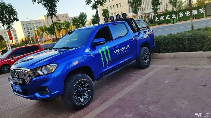

这次逆光拍得有点瞎了……
多角度赏车ING
北京正北 多伦最美
给队友拍的玩水照片  纳瓦拉这个车还是很皮实的 综合表现优秀
背影再来一张 改了宽体大轮眉 没有改轮子视觉上不是很和谐
