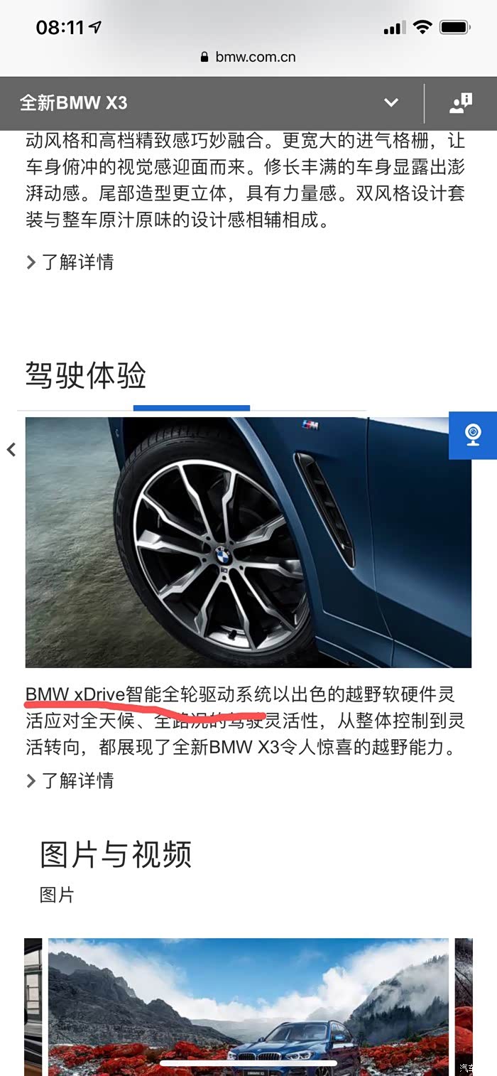

bravemanye 2019/06/04 08:13:09 发表在 8楼
老款全时,新款适时

Q5L的电控反映时间是200毫秒,X-driver是100毫秒。从取向看,哪个会更好?
