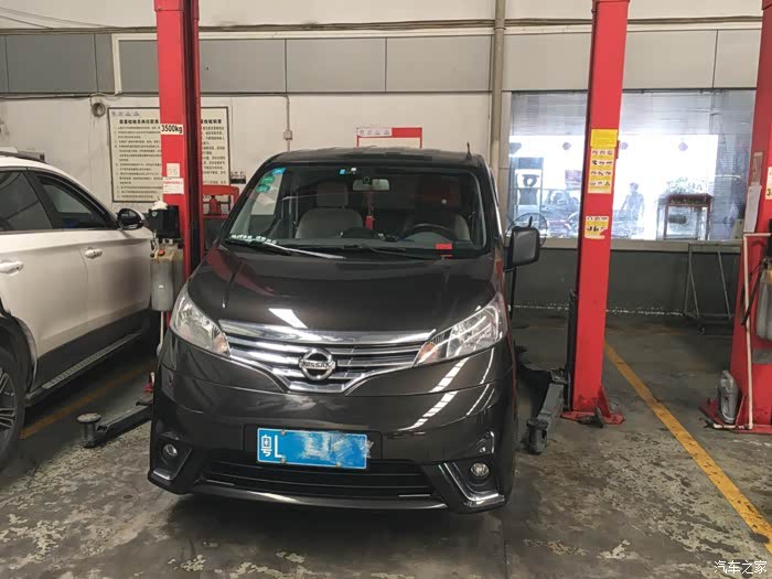

早晨接到4s售后的电话说,后避震器到货,叫我开NV回去更换,因为前天因为速刹车,方向盘抖动来4s检查了遍,刹车抖动没处理好反而检查到后避震器漏油,可以免费更换,但没现货要订货,订货回来了再通知。我就问刹车抖动怎么处理,4s就说要做刹车保养,我说做保养可以解决吗?(本来速刹车方向盘会抖,就肯定刹车盘的问题,还非得让我出钱做刹车保养)今天来到我就问刹车方向盘会抖怎么解决,4s说做完刹车保养再检查看看,那就做吧(材料加工时248元),那个售后又说干脆把机油保养做了,反正也差不要换机油了,这样起做就可以省个工时,算来五百元搞定,想想那就搞吧。
等了时才有工位

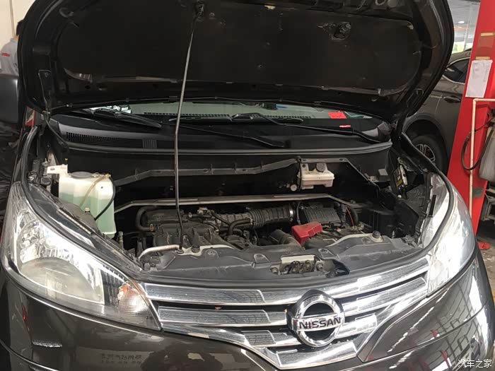

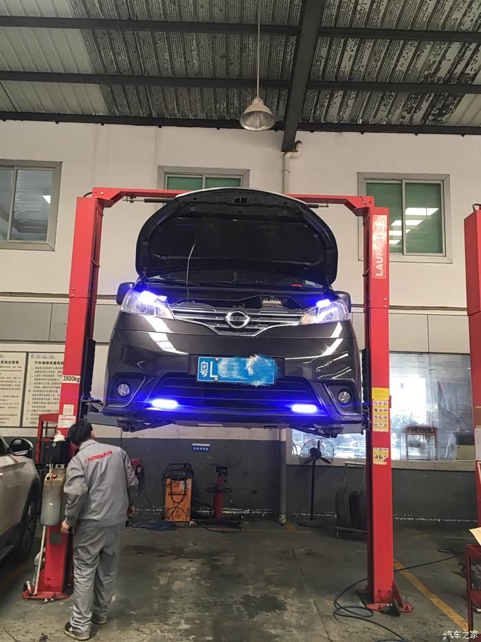

准备开始弄
个刚实习满个月的弟在弄,看看好熟手。我在旁看
换好机油,启动车子,再升起来检查否有漏油,正常步奏。

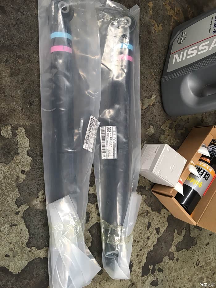

这个就后避震器,换两条

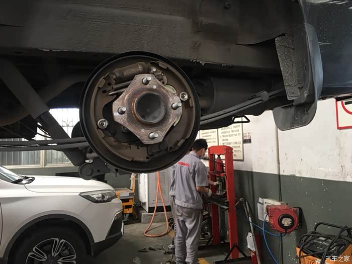

做刹车保养
做刹车保养
这个弟在弄
刹车保养
刹车保养
做刹车保养真的很简单,拆来抹的油什么的,而且也没有吹吹尘,哎,算了,我在想等弄肯定速刹车方向盘还会抖动的,你就会自动自觉更换刹车盘。
后避震器漏油
准备更换后避震器
换好的后避震器
和原车的
换后避震器换了个师傅来弄,看起来更熟手点

中午休息了,看到4s质检开车出去试车,半时后回来了,我也没出去问,继续休息。后来听到风炮声,看他们在拆轮胎,出去问了,师傅说速刹车方向盘还会抖动,所以没有问我就把前刹车盘和后刹车鼓起更换了。
新刹车盘和刹车鼓
刹车盘,刹车鼓包装,正品
刚更换好的前刹车盘
刚更换好的后刹车鼓
弄好后他们也开出去试车了,说没问题了!
