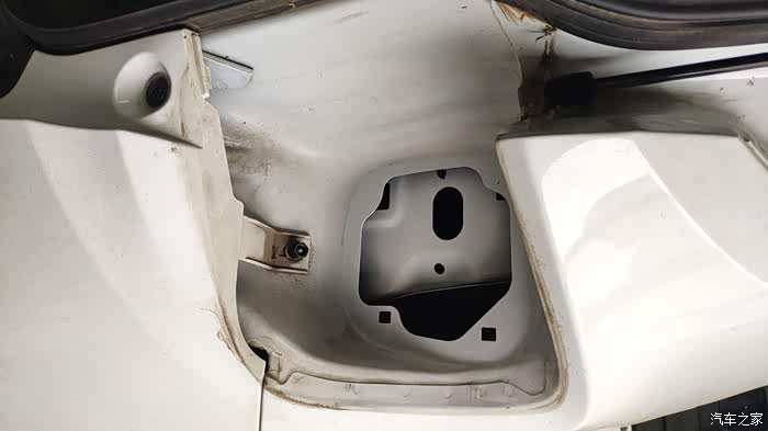

尾灯设计有点反人类,外面没有个螺丝供你拆卸

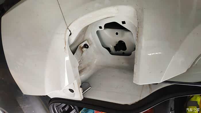

左右尾灯座都是没有外露螺丝
需要拆内饰板这是右边音炮饰板拆开后从里面拧掉螺丝拿来尾灯换灯泡

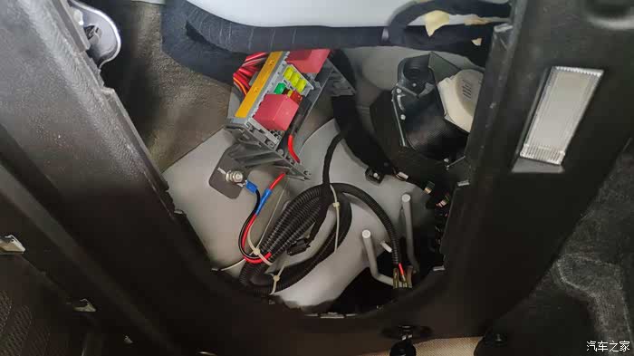

这是左边放保险饰板,上面还有个手电,也是从里面宁螺丝拆尾灯

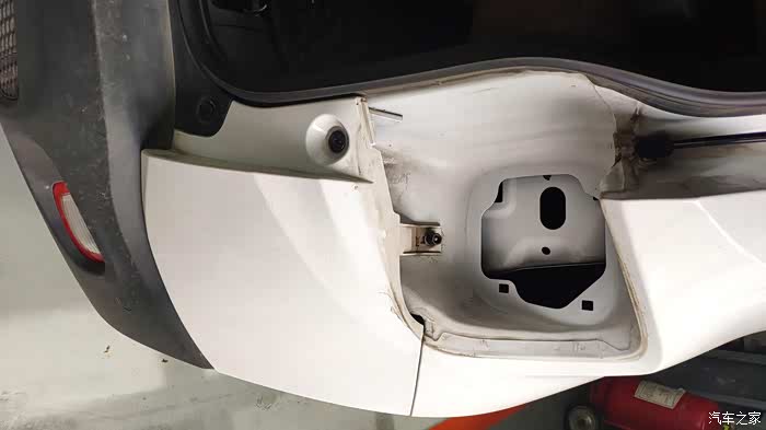

这是杠包角,材质很硬,手指按不动虽然是塑料

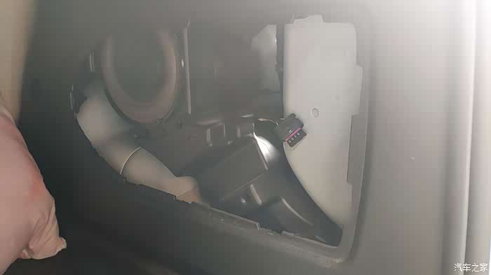

这是原车音炮,音响效果不错
这个线束就是接尾灯
