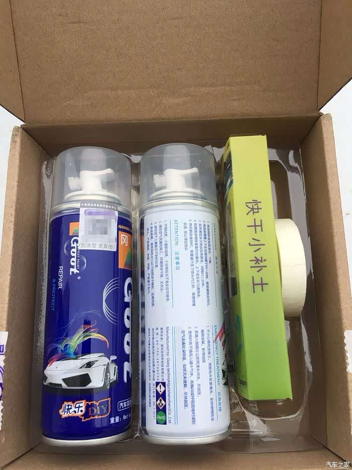

今天的评测用品,手摇自喷漆,因为这次的车辆是代的星月白雅阁,所以也是用的这种喷漆

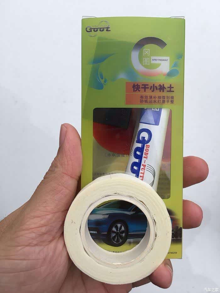

由于这次的伤痕面积比较大,所以也买带有补灰的套装进行使用

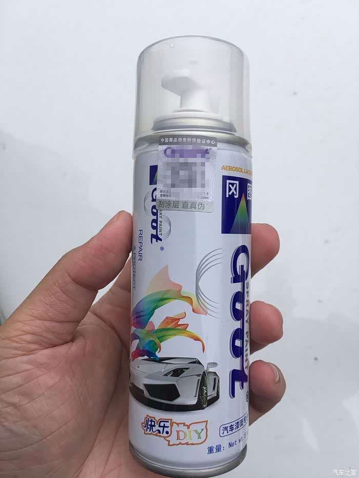

一共搭配有两瓶面油,一层是底油,一层是金属漆独有的光泽油
瓶是最后喷涂的光油,能让车漆有反光完全靠这小小一瓶

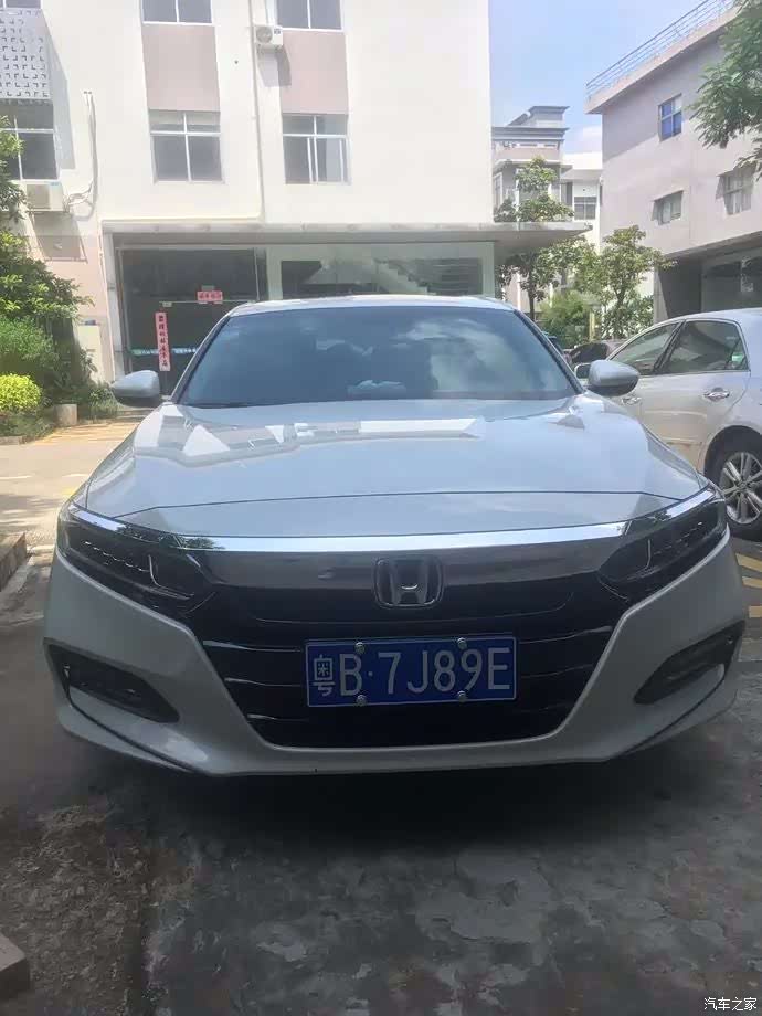

今天的修复对象,代雅阁,星月白车漆,属于是金属漆类的吧
前脸的边保险杠给磕掉底漆,黑色的一块弄真舒服
边的这个是因为有一个下大雨没注意看,给刮到路面的石墩,心疼啊
在没修复前真的非常的明显,强迫症真的受这遗憾缺点
