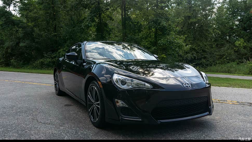

刚提车回来时候拍的,干干净净素车。原本的打算是坚持原厂一年多,反正也就上下学开开,也不需要做太大的改动,然而后来.....素车的开箱太多了,加上我这是辆13款的二手,也没什么新鲜玩意,后面就重点说说改件好了。

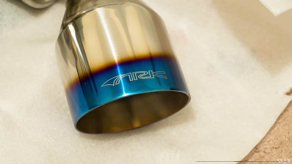

第一件改件:ARK Performance GRiP 排气。当时选排气的时候很简单,能有一些炸街的潜质,但是绝对不能有共振。最初的选择基本是Invidia的Q300,不吵,看着也还可以,但是某人跟我说Q300声音不够大,太pussy于是乎在听过本地车友的之后,选择了这个。包装看起来还算可以,来的时候满怀喜悦的从快递员妹子(没错,是妹子,轻松扛到3楼...)手里接过包装,迫不及待的就开拆了...然后事实证明,希望越大,失望越大。

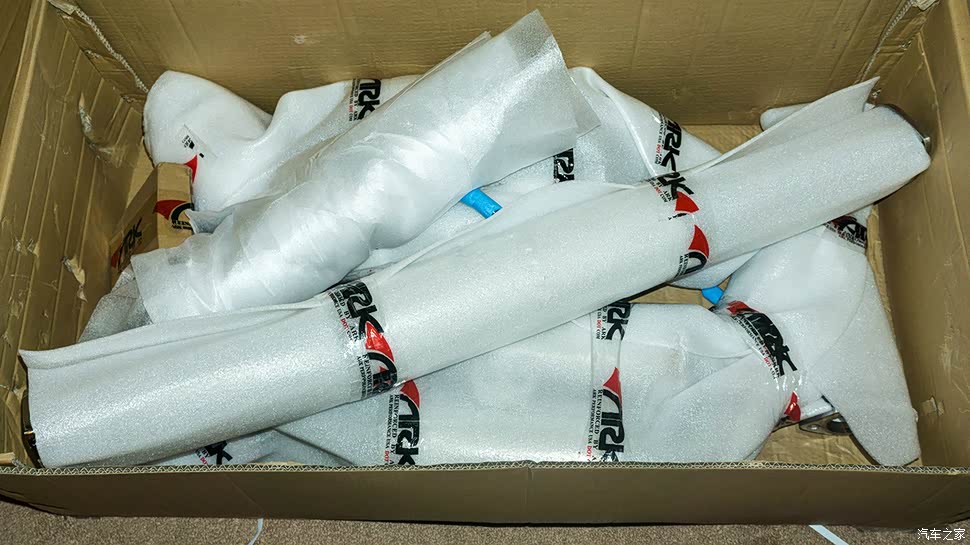

这就是我失望的原因。WTF!这特么什么包装啊?卖家你在耍我么?谈下卖家,FT86Club论坛里的,当时在搞Ark Grip的特价,我也就想都没想就拿下了。万万没想到里面连缓冲都不做好就发了,这么不磕就特娘的出鬼了。最后全部扒开检查,一个管子上有个坑,exhaust tip上有磨损,当时也懒得退了,直接让卖家退了100刀,反正我不是外观党(才怪)主要是没事儿也不会在自己车后面盯着菊花看,刮痕也不明显,也就不了了之算了。
烧色Tip,4.5inch,看着很美好,虽然前段只有2.5inch。大上周穿着短裤从后备箱里够东西的时候被烫到,腿上瞬间一个大黑圈...

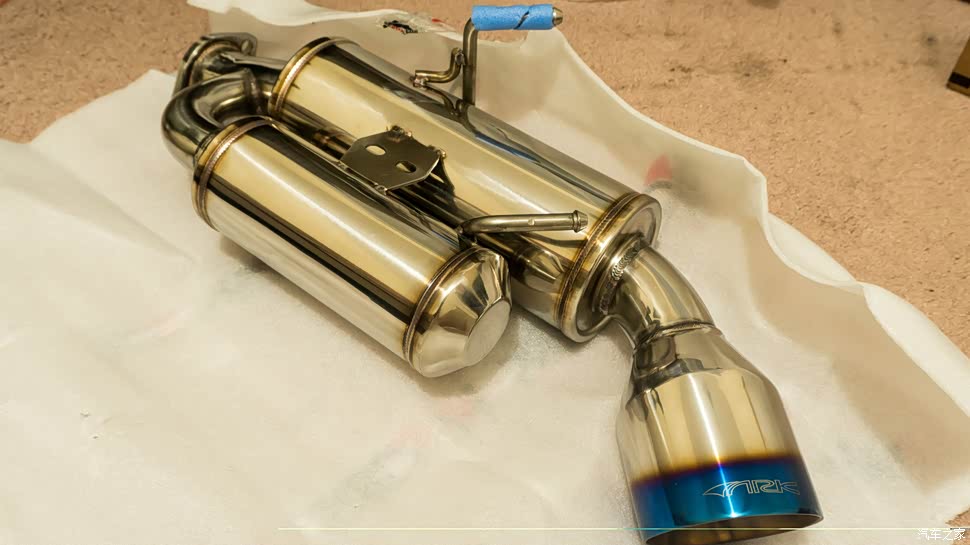

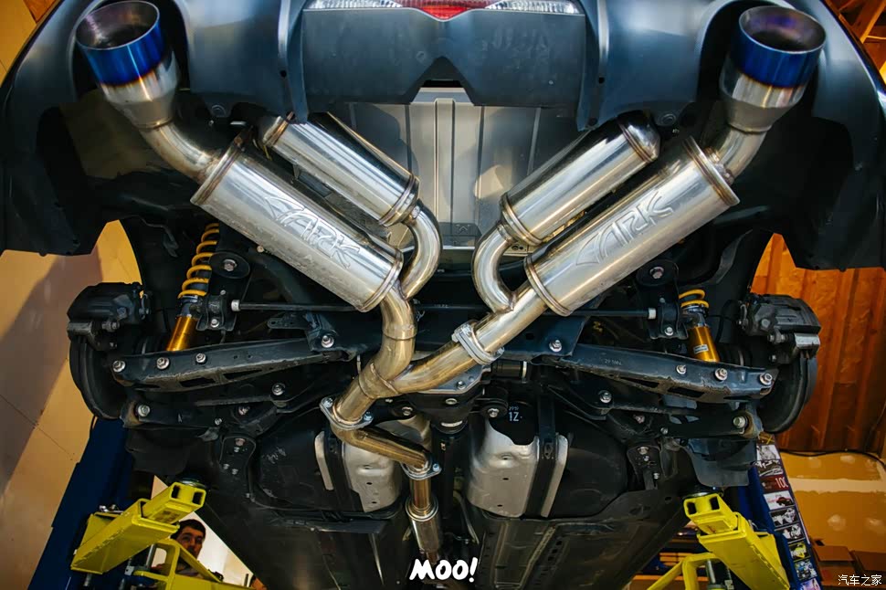

ARK的设计独特的地方可能就是多出来的这个像瓶子一样的玩意了,官方的说法是回压,加那么一丢丢的Torque,至于是不是真的我暂时也没办法验证,毕竟暂时还没拉过马力机,不过有一点是真的,高转巡航之后送掉油门会有砰的一声,还是很爽的。
简评:排气这东西我只能通过日常使用的感受来说了。有没有动力的提升?可能是有,但还是我刚说过的,没跑过马力机,官方给的数据是+6 WHP, +5 WTQ, 3OOO RPM时候声音92db。共振有没有?有,区间段在1500RPM~2000RPM之间。为什么我还是选择了它?因为日常使用时候这个区间段实在是不多,从家到学校基本就是5档2300RPM左右,过了共振区间,高速上上了6档依旧跟这个区间段无缘。声音下面我会放一个视频上来,可以自己感受一下。静止状态的声音:http://v.youku.com/v_show/id_XMTM0MTgwMDI5Ng==.html?from=y1.7-1.2

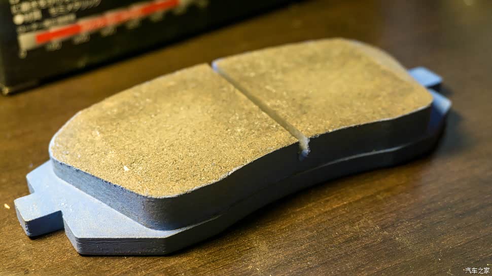

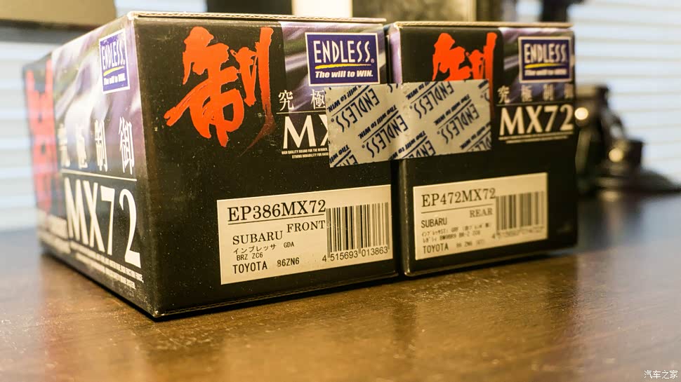

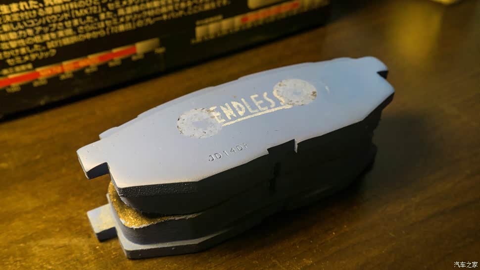

第二件:Endless MX72。 Endless官方给MX72的定位就是偶尔落场的同时日常开起来也不会难受,事实证明50度的起始温度在夏天还是可以的,前段可能会有点尖锐的叫声,但是基本之后刚开始刹车的几秒。
侧面,Street x Circuit再次印证官方的定位。
依旧是包装
Endless那一抹蓝,虽然装完之后基本就看不到了,这一对是后刹车的
前刹车片细节。对于这个材质,从去年十月份开始用到现在,对刹车盘的伤害基本没有,落场制动力十足,暂时没发现有热衰减,当然也有可能跟我第一次跑VIR没怎么太狠来有一定关系。缺点?冷盘时候吱吱响的缺点是肯定跑不掉了,不过只要车里开着音乐根本就听不到。第二个问题就是粉多,多到飞起,我洗完车卖力擦完轮圈一周就又恢复原样了
去年的改动基本就是这些了。上了VIR跑了10多圈,下来综合感受就是:原厂调教真的可以了,但是轮胎实在实在是太多后腿了。

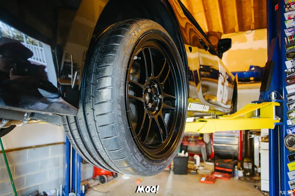

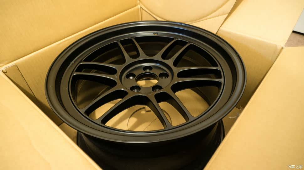

轮胎盯上Michelin Pilot Super Sport许久了,但是吧,按原厂尺寸(215/40/R17)买我还不甘心,有人说可是人家丰田的TRD Griffon就是这个尺寸啊?人家驻波跑的那叫一个快呢...是啊,可创造那个圈速的人不是我啊...虽说人才是最重要的,但是既然有这种能用车子性能补偿下人操作的不足的机会,还是抓住吧。当然,我最初的选择并不是RPF1,而是Rays ZE40。托朋友给我从美帝总代订货,最开始告知3月份前肯定到,后来说要延期,我懒得等也不想等,于是乎...选择了更为经济实惠的选择RPF1。为啥不选TE37?看到我最后要发的东西你就知道为啥不选了...

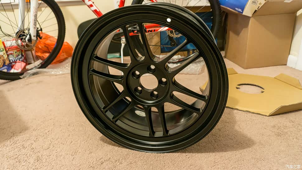

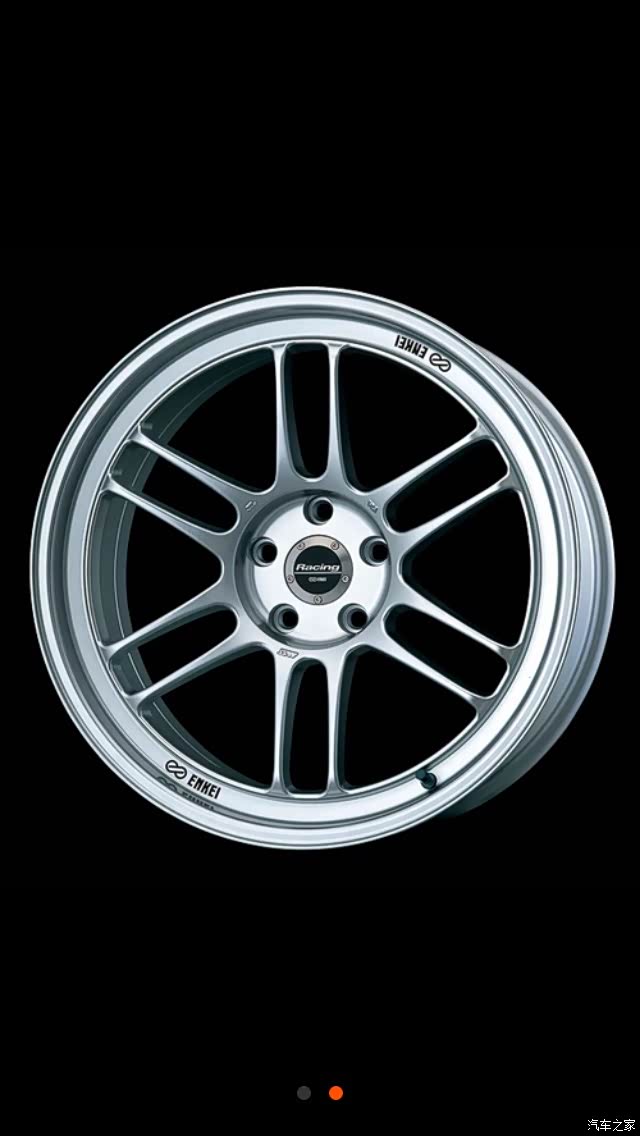

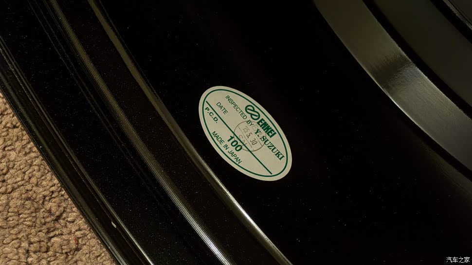

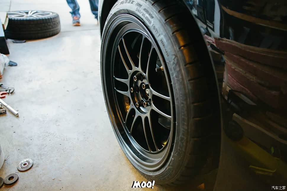

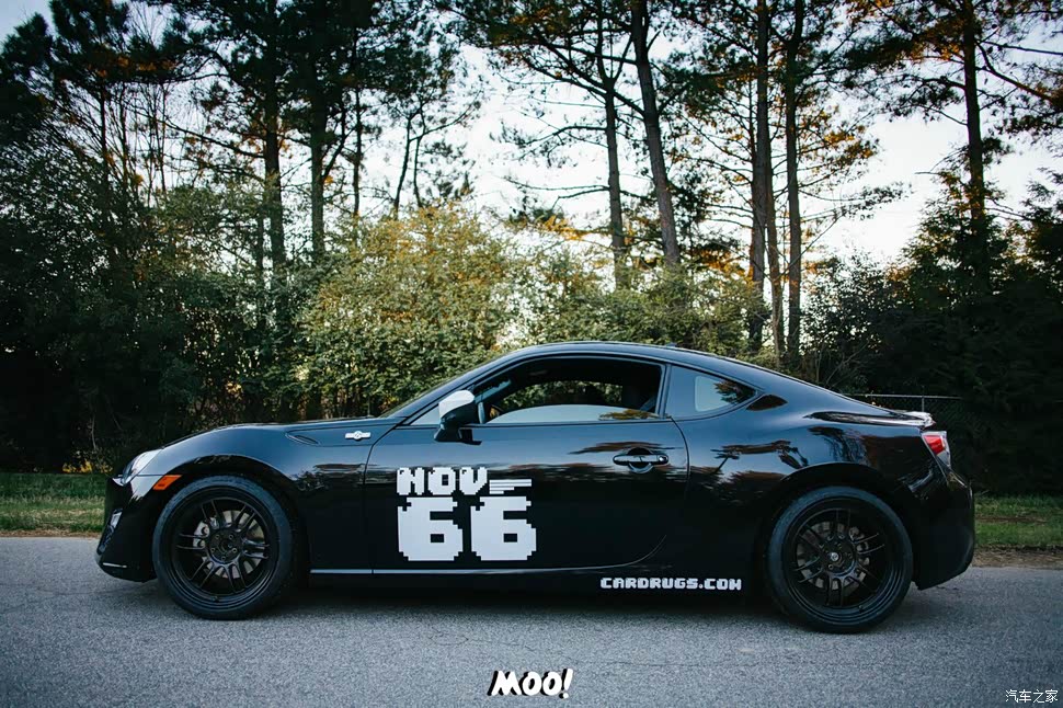

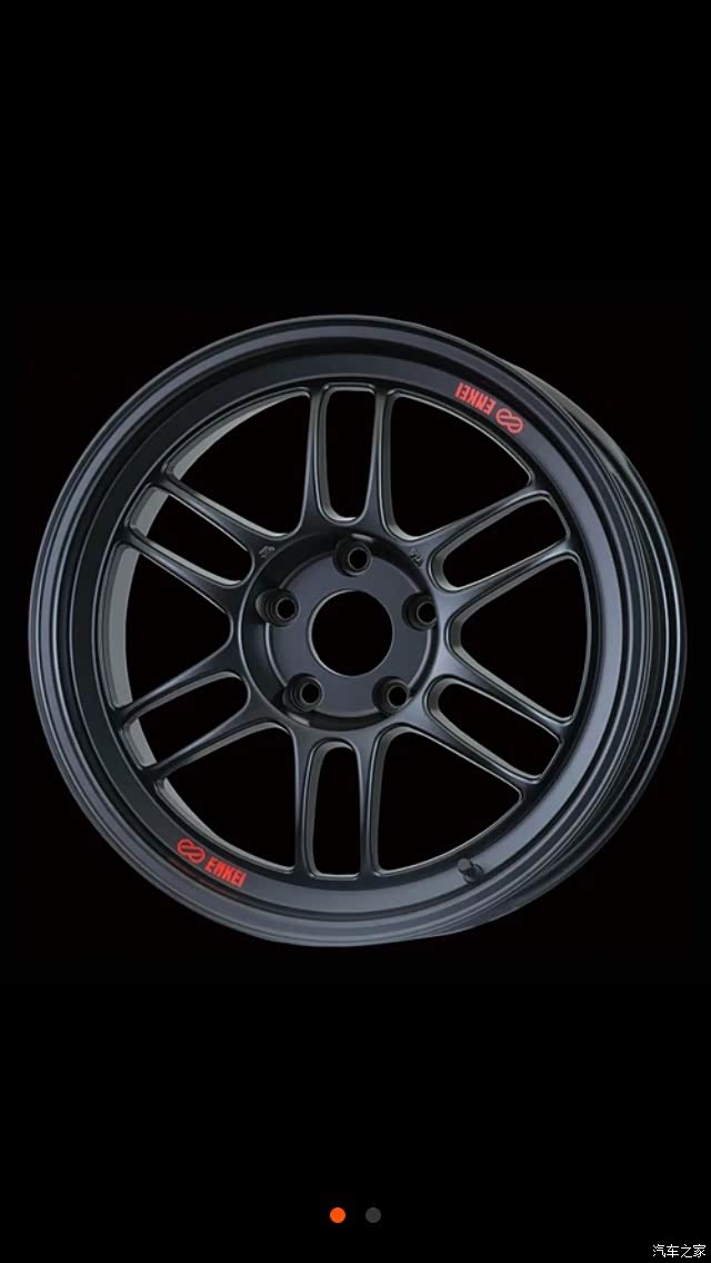

侧面表明属性,RFP1 18*9.5,ET 38,看起来效果棒棒的。另外要说一点是RPF1并没有center cap,那天跟朋友几个人一起吃饭还在说这个事儿,貌似Enkei基本都给center cap了,唯独不给RPF1一点爱
开箱,选择黑色的原因也很简单:“黑”车,没啥可选择的了
当然,选择黑色的另外一个原因是:RPF1 显小大家都是知道的,这么一弄跟轮胎放一块看着就还好了。

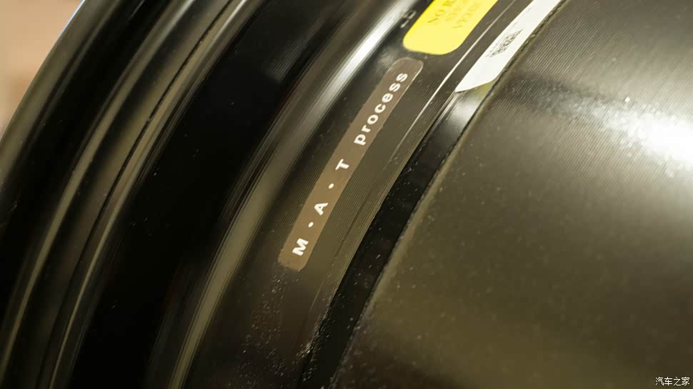

MAT Process,减重同时保证强度。
Made in Japan

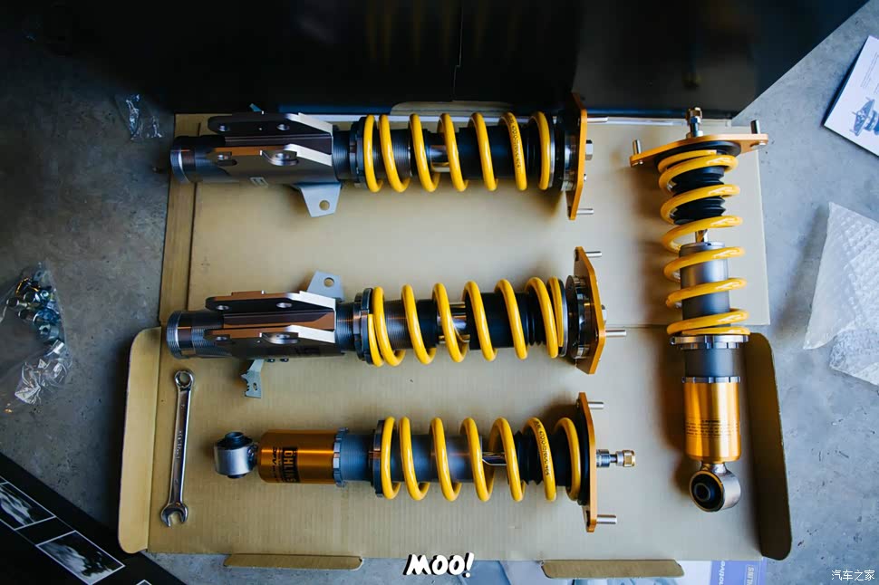

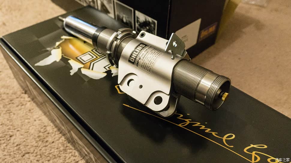

关于RPF1的感受我会跟这个放在一块说。现在知道为什么没选择TE37了么没错,coilover我选择了Ohlins,基本能算是民用级的终极之选了。为什么要换?原厂之前我不是说很好么?事情要推回到换胎的时候,选择了四个全部9.5的圈就意味着前面肯定是塞不下了,不换Coilover是绝对绝对没戏的,于是乎....本着关键部件要换就尽量换最好的原则,Ohlins Road and Track就这么到了我家门口。
揭开盖子就看到了能加WHP的玩意,总计差不多120WHP的样子

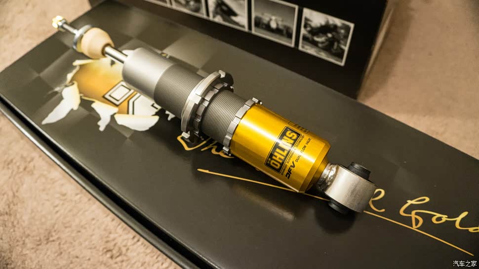

拆了一出来拍了下,真的,做工真心一点没话说,基本是我上手过最漂亮的一个部件了,当时拆出来真有种不舍的装车的冲动
Ohlins的看家技术,Dual Flow Valve,DFV能够更快的打开,能够使车辆更快的恢复到平稳状态,也就使得驾乘更加舒适。虽然舒适性有提升,但不至于让你舒服到以为你开的是雅阁凯美瑞的地步。官网有具体的图示,这里就不发了。

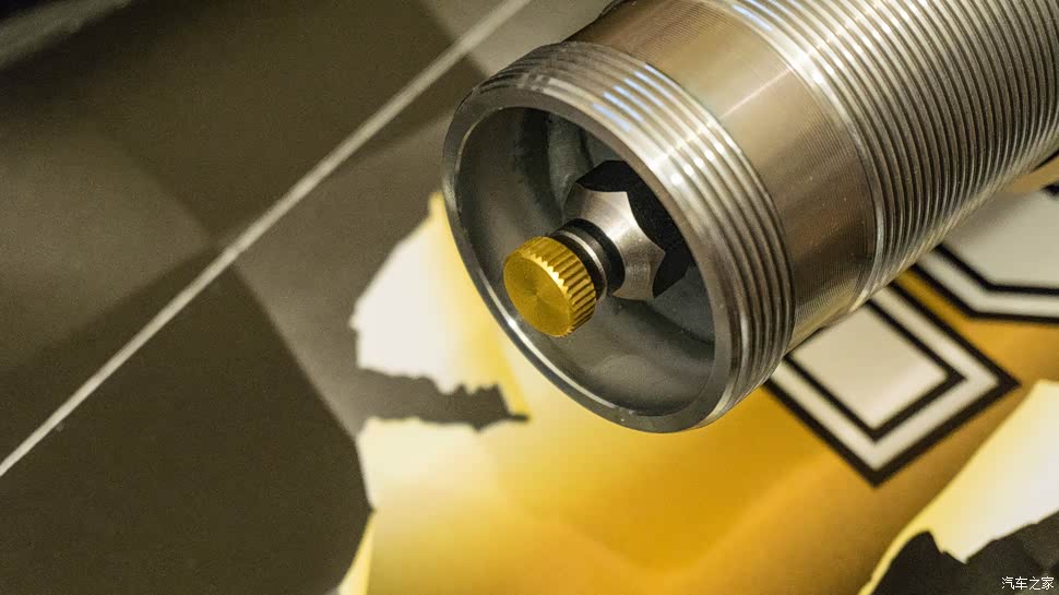

damper adjustment,大约20段可调,我摸起来实际上绝对比20段要多,多出来的我还暂时没摸出来对damping有没有太大影响。单项调节。没错,这就是为什么我选择了Ohlins而不是KW V3,属性太多我可调不明白

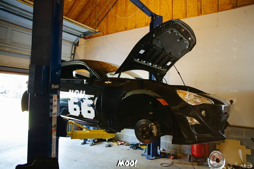

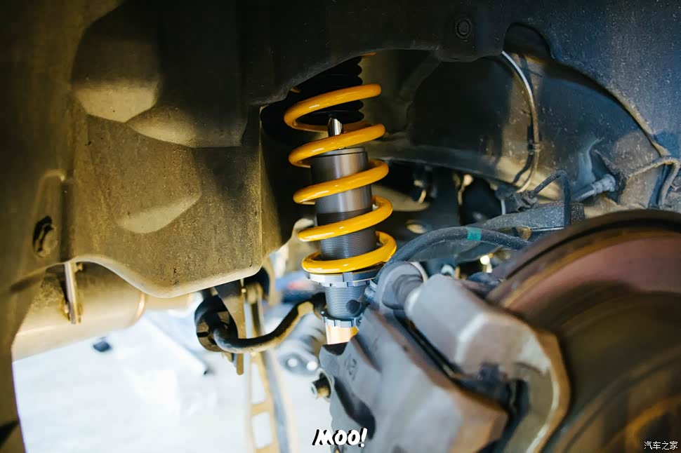

总体来说安装难度不大,不过说明书写的真心不是很仔细,很多部件没有标号,要自己根据形状去摸索。另外,作为一个3000刀的Coilover,还需要自己去剪防尘罩的设定我有点接受不能。我有一个开STi的朋友也是拿下了Ohlins,没剪防尘罩貌似也没什么问题。所以这块我不确定
赶鸭子上架,最后看一眼OEM悬挂
这个角度可以隐隐约约的看到下蓝色的刹车皮
这个角度可以看下ARK GRiP
装车完毕
其实9.5的宽度上245的胎略微会stretch一点点,略微考虑稍前了一点,如果不打算上机增的可以考虑上8.5

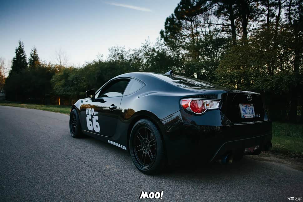

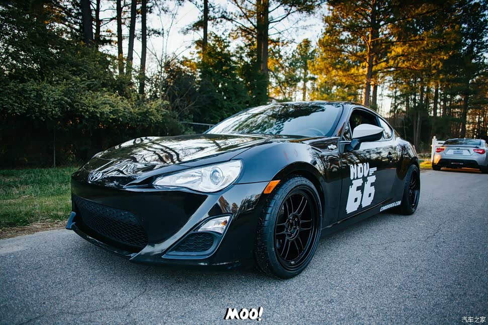

这个基本就是我现在的形态了,跟开始的时候差别有点大
降的其实真心不多,基本比原来高度降了一指。我不追求低,感觉那样自己更难受,虽然依旧可以通过调节preload调整车身高度,不过我觉得现在这样真的就够了。
目前悬挂的参数是前15后16,属于比较软的设定,日常开足够舒服了,加上换了Pilot Super Sport之后车子安静了至少一大半,可见我原来的胎有多么辣鸡。目前还没能有机会测试赛道上用的悬挂参数,下个月跑完回来可能会有点感受,到时候我会更新的。目前倾角没有调的特别夸张,前-1.5,后面没法调整,原因很简单:暂时还没买lower control arm。目前车子对我来说已经近乎完美了,基本算是个0.5阶升级吧,差的那0.5需要我自己去填补了。86/FR-S/BRZ绝对是好玩的,玩法多得是,对我来说,这辆车绝对是现阶段能伴随我提升的好伙伴。半年,无怨无悔。

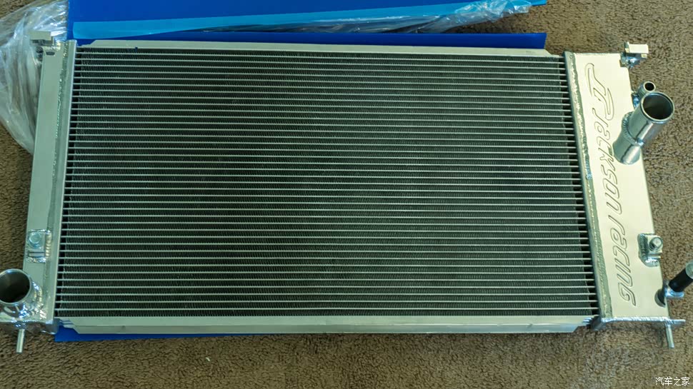

Jackson Racing的Dual Radiator/oil cooler是最近购买的东西。因为整个夏天有三个大的HPDE(High Performance Driving Education),每个两天,每天基本上是2个小时的赛道时间,对车辆冷却系统要求较高,就算是NA,从论坛上扒来的数据,加上问这边拿86做赛车的队伍基本上都是建议如果长时间的赛道驾驶,油冷是绝对要有的。
开箱,基本就是用这个替换掉原厂的Radiator,会稍微的厚那么一丢丢,不过总体还好。这个相对于独立油冷的好处就是,NA用独立油冷可能会导致油温过冷,粘稠度增加导致油压增高。所以说很多用独立油冷的会在前面做个挡板挡住油冷,在下赛道的时候把挡板拆掉。这个的好处?不会过冷,冷却的工作都是由冷却液完成,没有温控做冷却控制。具体的冷却效果估计这周末之后会出来,暂时手头没有工具做日志出来,不过到时候我会反馈下冷却效果。

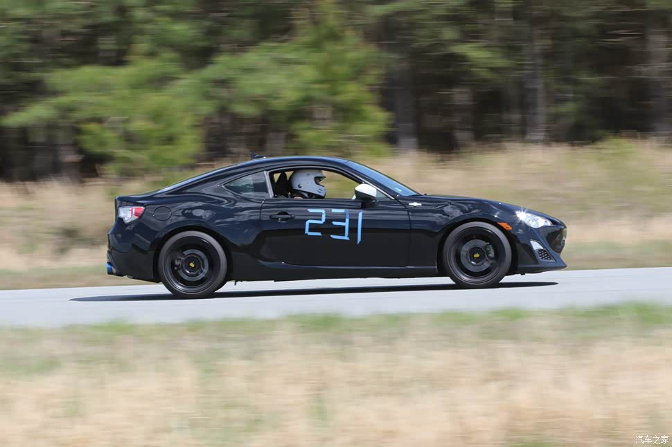

四月份在NCCAR 跑的ApexFest,温度虽然依旧不是很理想,但足够了。基本上之前的改动在这里优势彻底发挥出来了,除了直道下依旧没有任何办法以外,弯道下优势尽显,全场3 miles的赛道,弯道可以完全咬死C6 Corvette,Mustang GT这种硬货,吃原厂FR-S也没什么太大问题,差了一个大直道的差距,两圈直接咬死车尾。由于是第一次跑,胎压掌握的不是很好,下来之后轮胎的磨损有点不是很好,朋友给的建议是到标准胎压值稍微略大一点就好。
