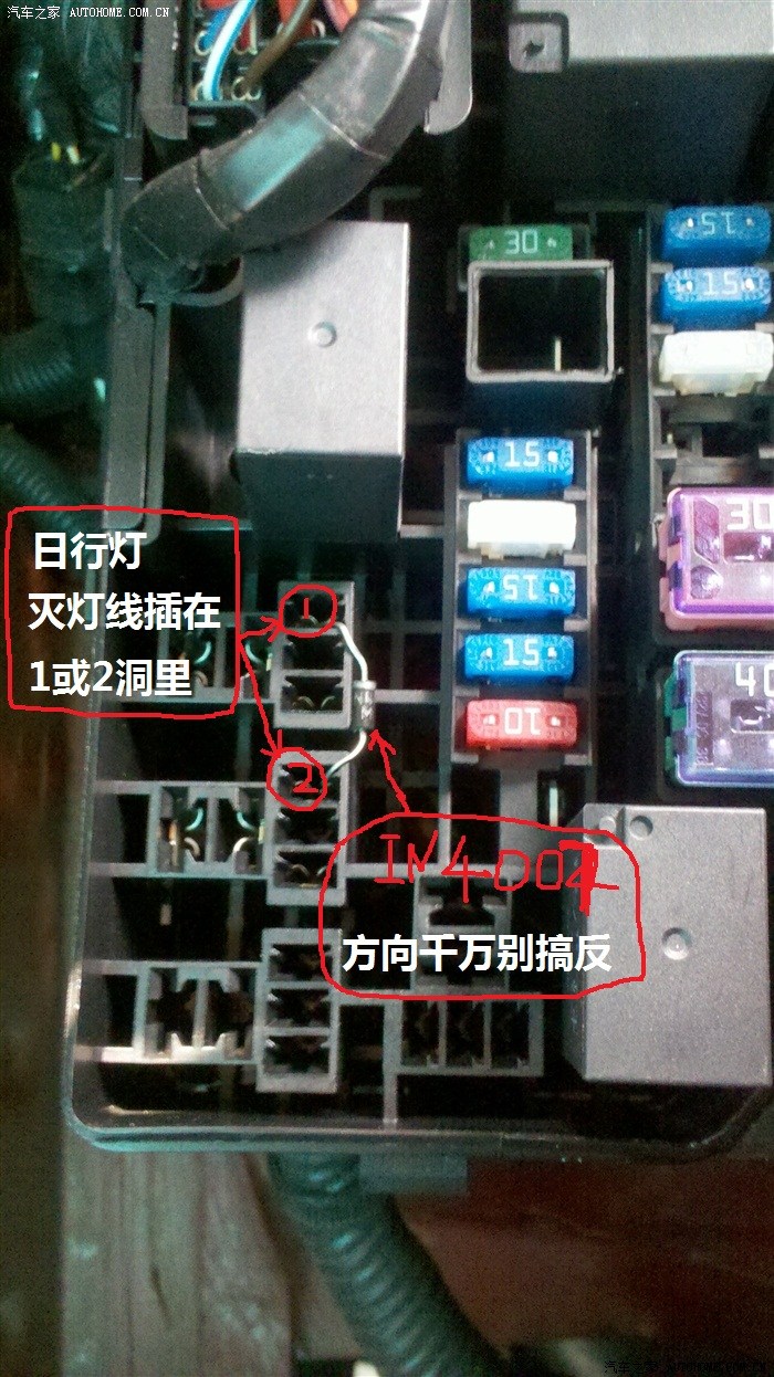

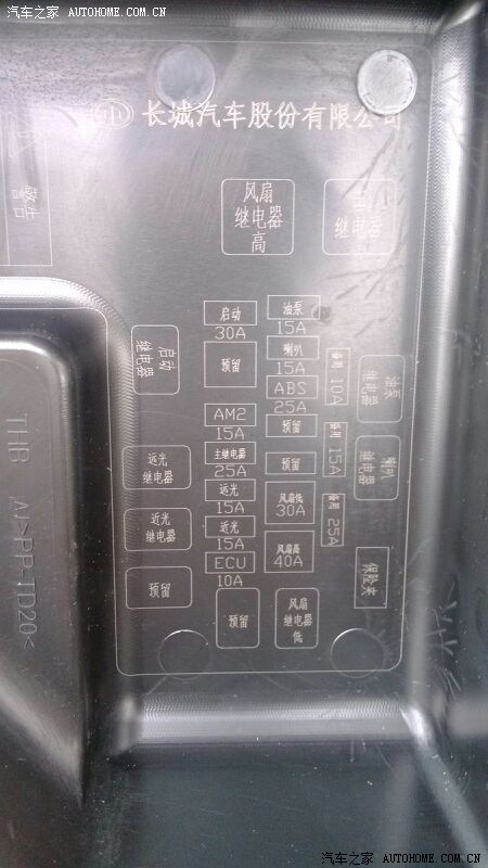

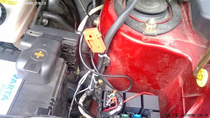

总结,此日行灯基本有3种控制方式:
1、常亮(灭灯线悬空不接)——不管远、近光灯开还是关都亮;
2、由近光灯开关控制(灭灯线接近光灯继电器)——近光灯开它灭,近光灯关它亮,远光灯开它亮;
3、由远光灯开关控制(灭灯线接远光灯继电器)——远光灯开它灭,远光灯关它亮,近光灯开它亮;
对不
只是理论,还没得实践
如果按你的http://club.autohome.com.cn/bbs/thread-c-2304-17363794-1.html这种接法,就是——
还有第4种控制方式:同时由远、近光灯开关控制(灭灯线接远、近光灯继电器之一)——远、近光灯开它灭,远、近光灯关它亮;不知104楼想要实现那种方式?
真不好意思,我没车来实践。但可以从理论上来给你分析(解决)。

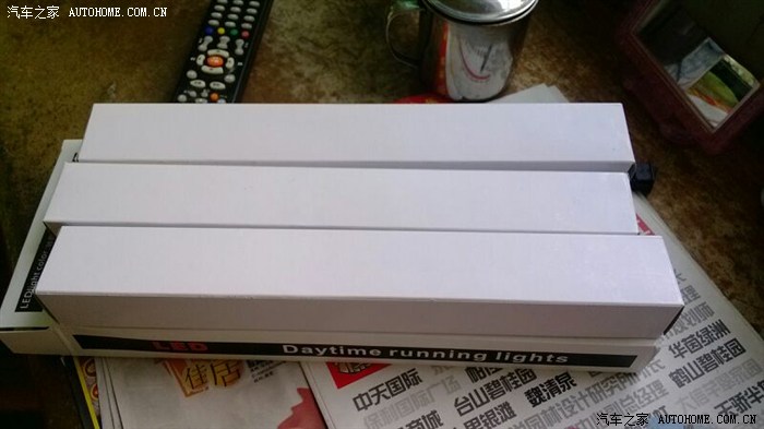

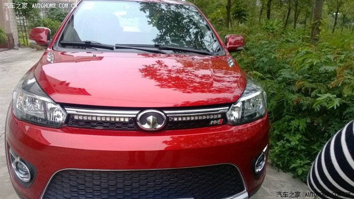

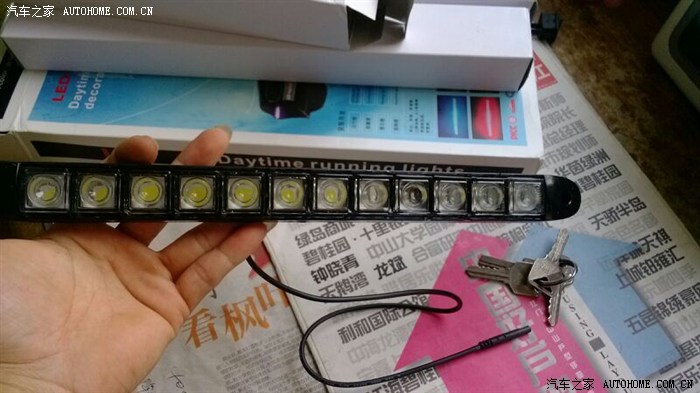

今天收到日行灯,自己研究自己装花了两个小时。看来请人装还是划算点。
论坛车友介绍我在某宝上买的,85元包邮,外观还行,质量感觉一般。
包装还行。里面三个小盒。

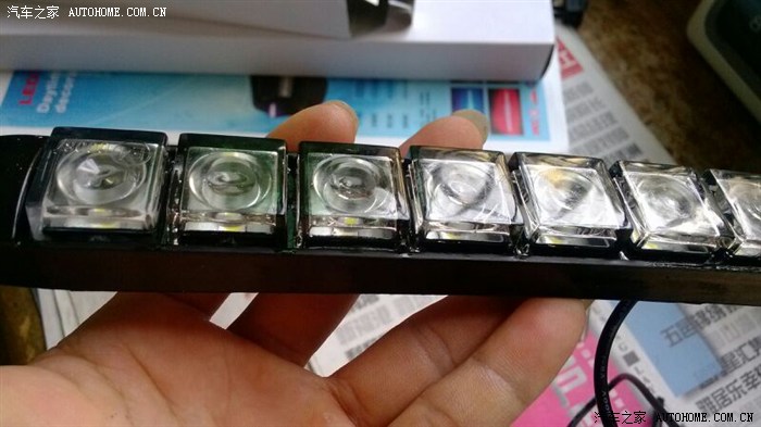

我买的是十二灯,标的长度是32cm,实际是33cm

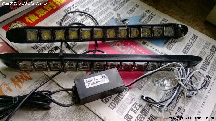

两灯和一个控制盒
拿上手看感觉质量一般。

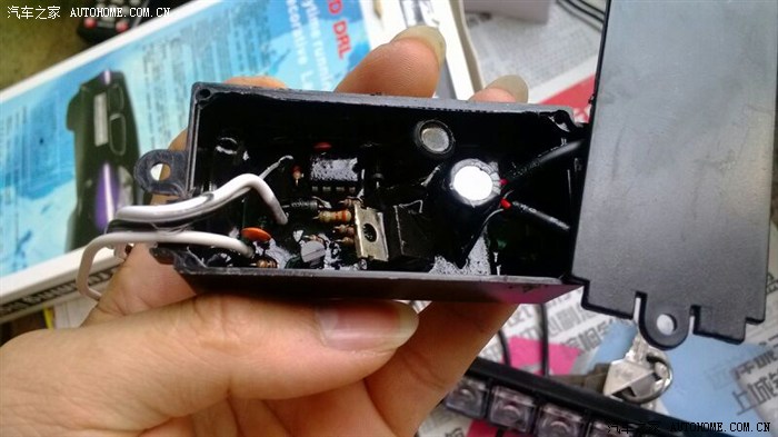

尤其是控制盒,打开看里面的东西很不整齐,里面是灌胶,估计是为了防水,不过我对它防水性能表示怀疑,有空自己加点玻璃胶。

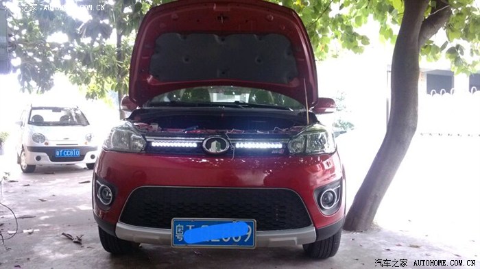

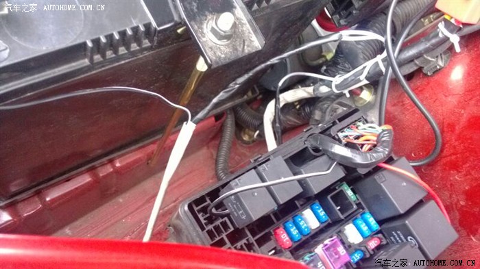

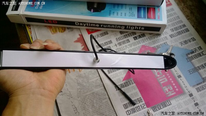

后面有双面胶,不过粘力一般般,要上螺丝才牢固。 我是加了个5a的保险盒在正极那里。我弄了两个小时,本来想装中网车牌两边的地方,位置是刚好的,可是连接线不太够长,要拆中网才能装,我可不想搞那么大工程,所以就装在车标两边的...

这灯 质量不好 一看就知道 线盒里面乱七八糟

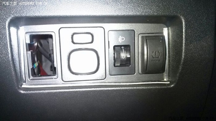

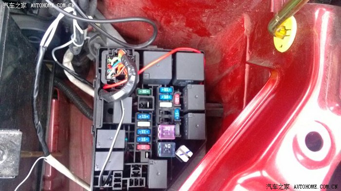

版主!我安装你的方法:“接线很简单,一共三条线,正极接保险盒油泵继电器5号脚,负极接电瓶付极,另外一条控制线接近光灯继电器5号脚,可以实现开大灯就关日行灯,启动车后自动亮日行灯。”我也接上了,买的日行灯和你的一模一样。。。看着质量都不咋地啊~
问版主个问题,我要是想开示宽灯把日行灯熄灭,是不是给引线到驾驶室那个保险盒里啊?你的这个方法不错,但是开远光灯的同时,日行灯又亮了,有什么方法开示宽灯让日行灯熄灭呢?
南少,给个高清接线图好么?我也是这款灯,开始也是装上面的,后来感觉高了,就转到下面了(车牌两边),我没拆任何东西,直接自己手伸里面接上线的。
店家也不知道怎么接,所以只能自己一个一个的试,最后接在左上角那个线束那里了,一根线。不过有点问题,一踩刹车灯就灭,不刹车灯就亮的,呵呵。
