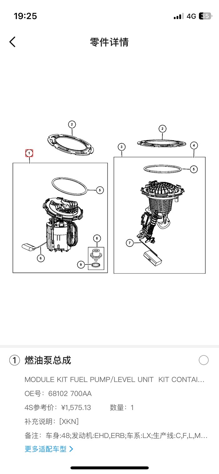

最近买了辆二手2014款300C 3.0,仪表显示公里数11.6万,实际可能远超这个数字。目前车开没问题,就是担心电子燃油泵随时坏掉半路抛锚。

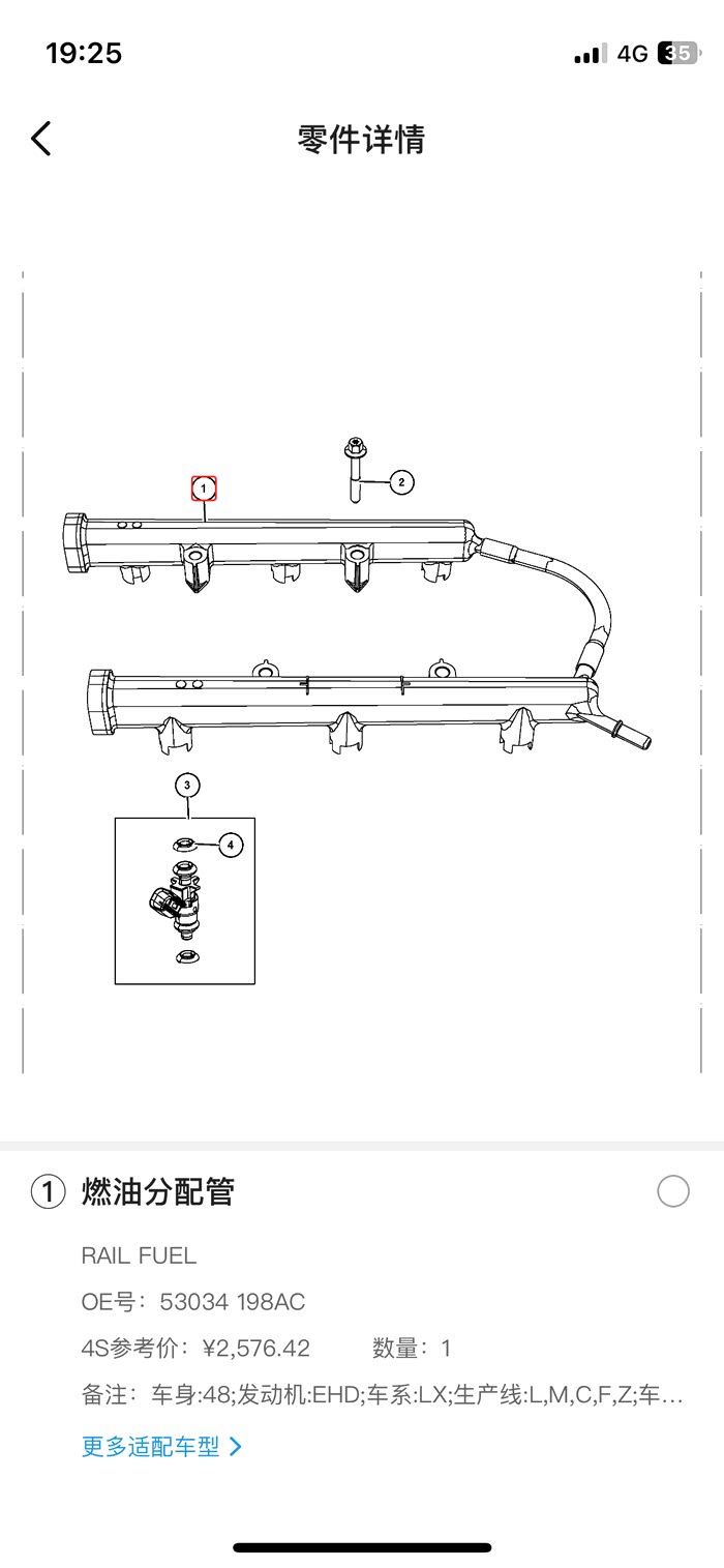

查了下该车零部件电子目录,发现300C的电子燃油泵无单独控制单元控制,也没有搭配油压传感器形成闭环控制,应该是发动机控制单元直接控制电子燃油泵的,燃油泵总是以最高转速泵油维持油轨设定压力,多余压力通过油箱内调节器泄掉,这样一来电子燃油泵长时间超负荷工作,寿命不会很长,假如有单独电子燃油泵控制单元和压力传感器形成闭环控制,电子燃油泵几乎终身不坏。
不知有没有人遇到300C电子燃油泵坏的?
