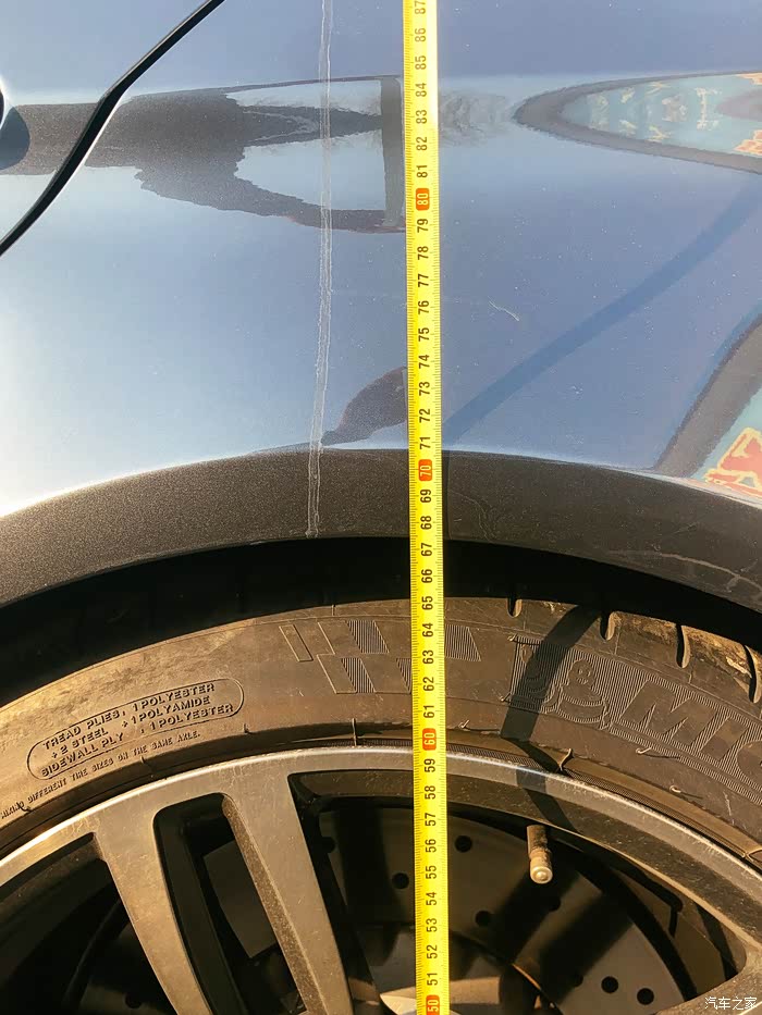

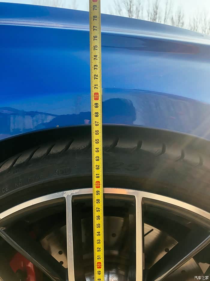

宏光最吊 2019/05/17 08:49:49 发表在 59楼

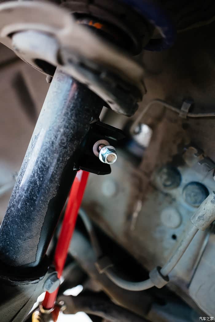

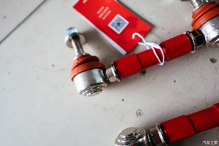

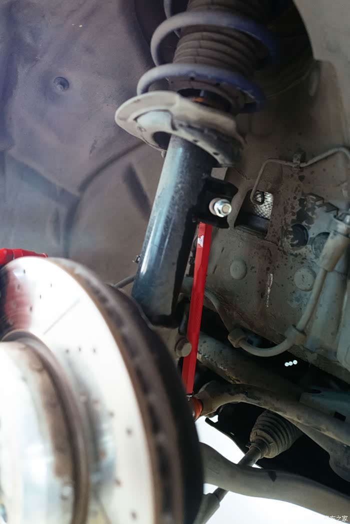

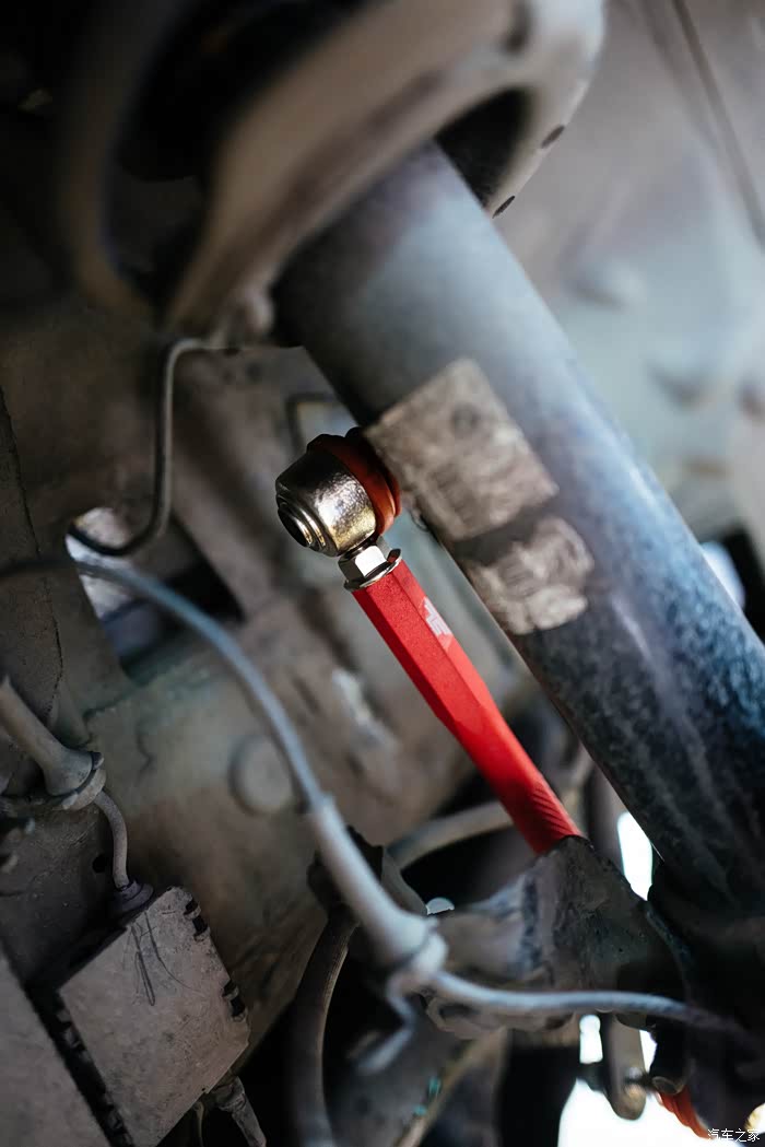

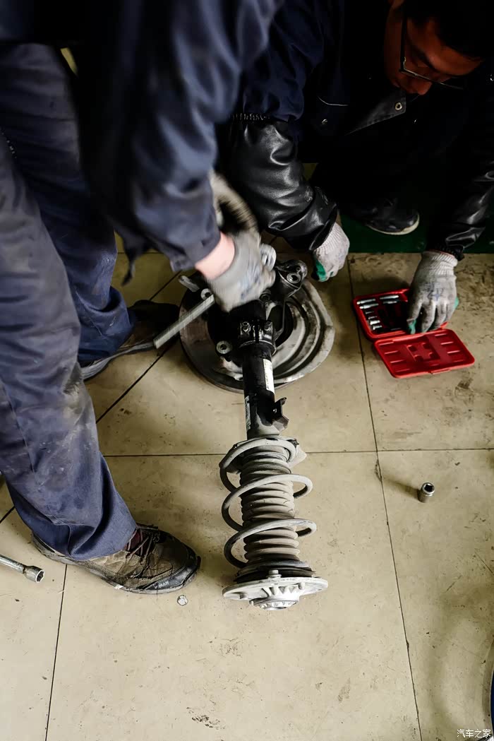

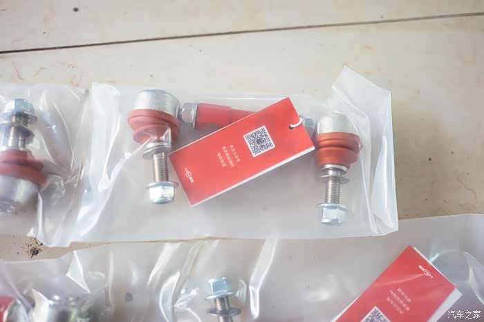

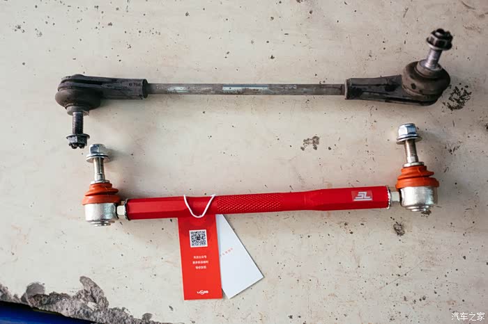

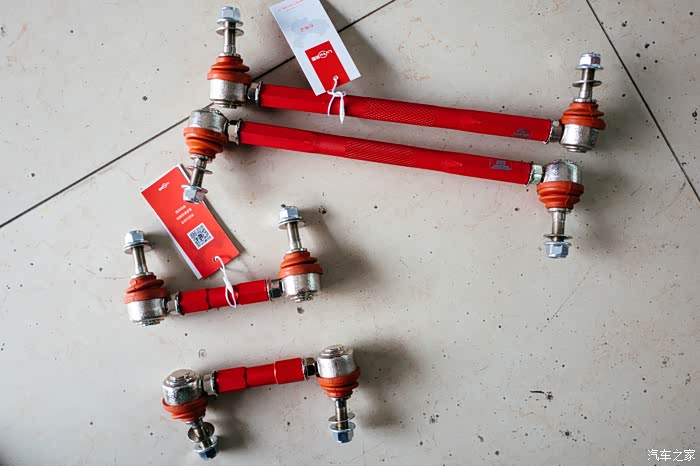

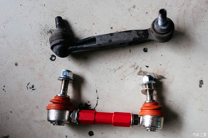

你可以试试前面李子串松1厘米,前后都调最短。。。这就有点说不过去了。
三和小黑 2019/05/17 01:30:02 发表在 57楼
LZ 前轮李子串 你调的比原车长了没? 调短的话是错误的 起反作用
wangjolene 2019/05/17 01:21:41 发表在 56楼
我觉得李子串段了以后 倾斜干能吃上劲儿了,没换李子串时候总感觉倾斜干吃不上劲
wangjolene 2019/05/08 08:16:49 发表在 38楼
必须是调短,另外你跟旅途商家说一下,问问他们客服,他们也会给你建议的
王小嘴 2019/05/16 23:55:56 发表在 55楼
好好研究一下几何,你李子串调短了,防倾杆更较劲了,看你研究的不少,却忽略了最基本的问题!
