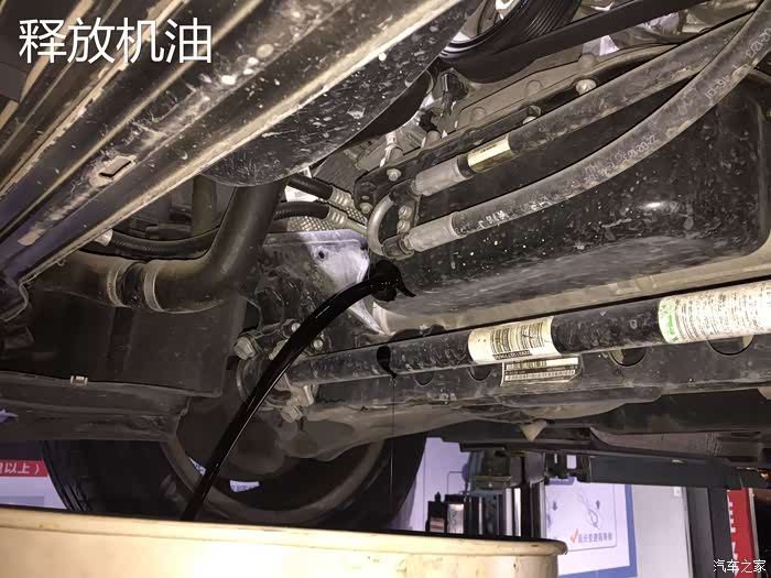

虽然是13年的出厂的车,但是到现在也已经有5年之久了。油底壳依旧非常的干净,没有任何的油渍和污泥。让我十分的欣喜,毕竟这样干净的车太少见了。通过油底壳的放油螺栓就可以将机油释放出来了,机油颜色略显深沉,公里数应该不少了。

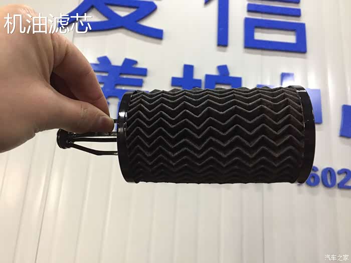

机油滤芯的状态还是非常好的,其实只要不是劣质产品提供两万公里的更换里程一般都是没有任何问题的。但是每次更换机油的时候,还是建议将它换掉。

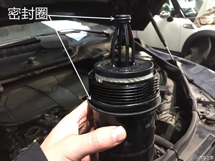

在机油滤芯上一共有两个密封圈,分别位于机油滤芯的最下端与最上端。在更换机油滤芯的时候一定要对密封圈也进行更换,并且要涂抹少量的机油来确保密封性。

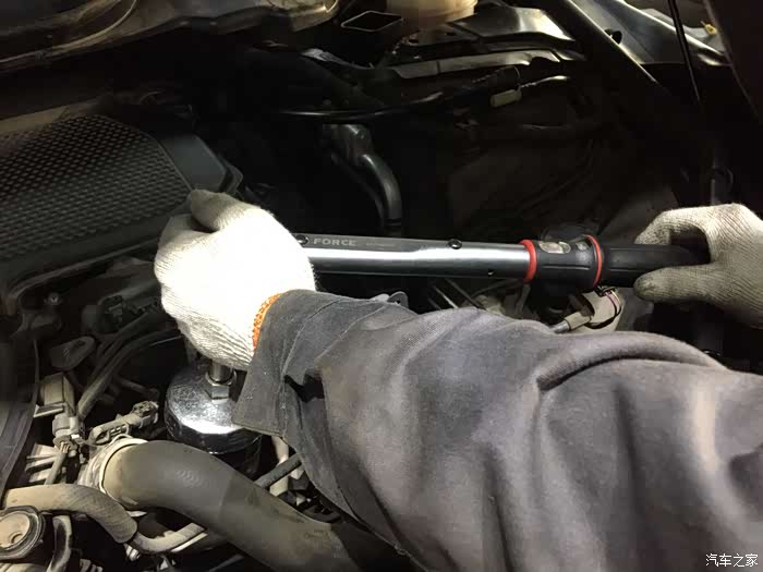

安装机油滤芯的时候扭矩扳手一定是要用的,拧紧力矩是25牛·米。工程塑料材质的机油滤芯上盖对扭矩要求特别高,过扭一定会产生损伤,并且你用肉眼基本看不出来。

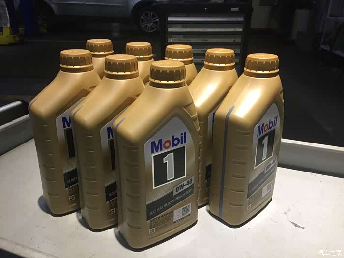

机油是来自美孚旗下的顶级产品金美孚,型号是0W-40。属于全合成机油,更换周期在一万公里左右。这款机油是目前民用市场抗低温能力最强的,兼容全中国的所有地区。
