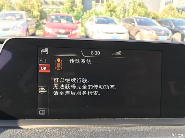

我的是20203系,提车4个月。4s说是涡轮增压冷却液泵坏了,要换,是么
johnchan330 2019/10/16 09:14:48 发表在 板凳
可能性太多,闲了去检测下故障码。我的是喷油嘴问题,换了就解决。
我刚碰到这个问题,百度搜到进来的。我高速上100的速度走着,突然闯动了一下,然后就出现一样的文字提示,接着就感觉有抖动,特别是加油门的时候,抖动很厉害,也没有力。 战战兢兢慢慢开到服务区,停下来,空挡没熄火也很抖。 熄火后去吃了个饭,然后百度了一下,也点火问了4S店的人,得到回复是:可能点火线圈出问题。 吃完饭,再点火又神奇的消失了。
我现在都不知道,是否需要再去检查一下? 请问您后续检查了吗?是如何处理的?谢谢!
一般情况下都是误报!!
最大可能就是空气计流,或者电子节温器的问题!这两个都是消除一下就好
但是有种情况下这类的故障码会长期的频繁出现就是加装外挂!!
