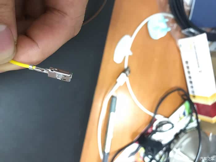

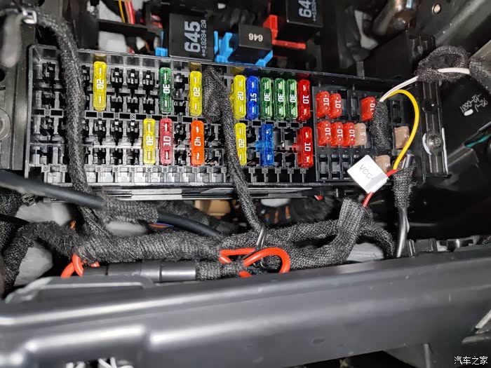

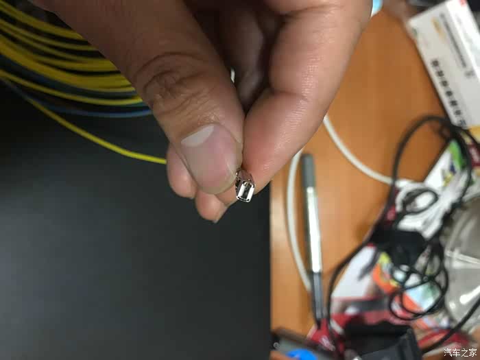

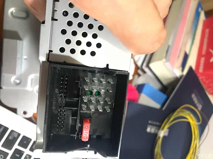

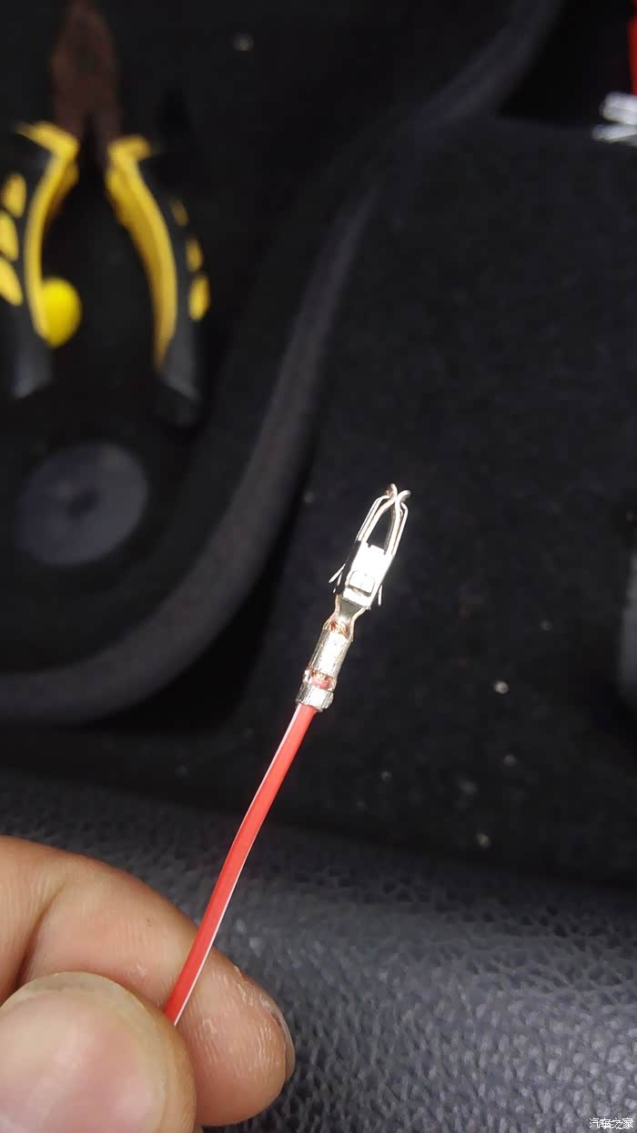

速腾16D倒车影像的接线,略过与摄像头部分的连接讲解。单说剩余部分。接蓝色模块的是视频线,白色接6号位,黑色接12号位,两个位置一上一下。再说接电源线。要从尾灯插头取一路倒车灯正极电。还要从后备箱取一路负极,可以直接从后备箱搭铁,也可以取尾灯插头的棕色共用负极线。这样还剩下两个接头,一个是驾驶室搭铁,一个是取保险盒acc电源。楼主费解的那个端子应该是栽到保险盒后面的母插,保险盒有些地方是有空位的,要从后面栽进去。不过保险盒后面一般是大四瓣端子或者大两瓣端子。图中好像选错了端子。然后前面插上5a保险片。注意不是所有空位都有电。要确认好保险盒铜线排在那些口有布线。
