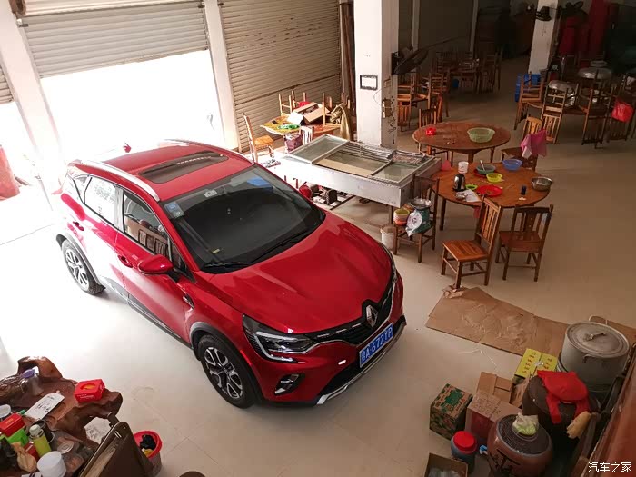

随着顺丰快递送来的包裹,材料准备齐全,今天恰好妹妹生日!大好吉利的一天,开工就更换Bose喇叭音响,当生日礼物送给她!把小缤开入家中开工!

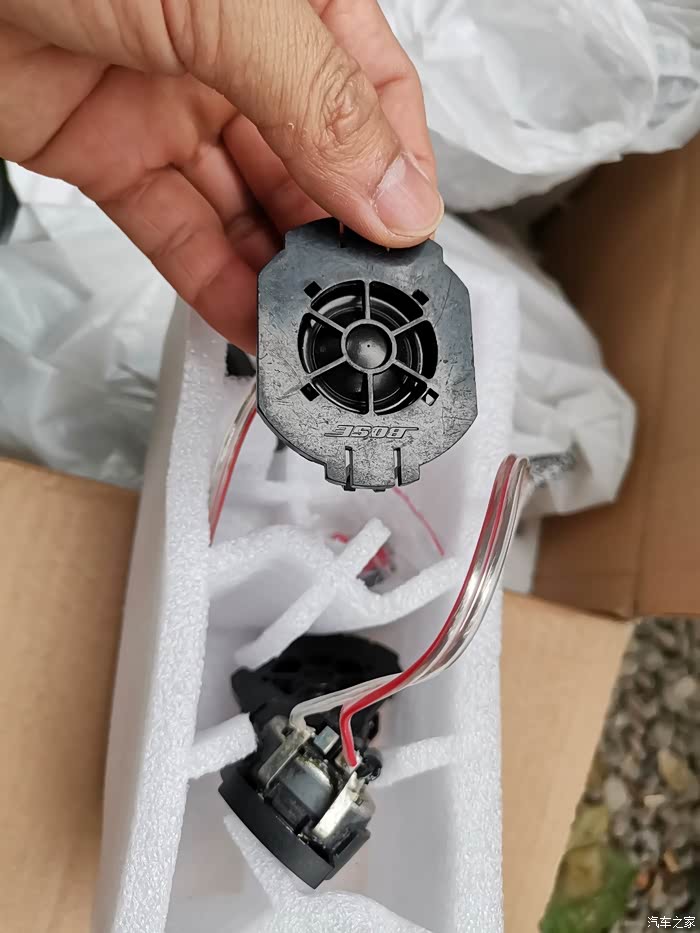

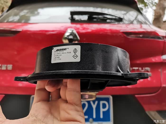

这是前期准备的雷诺系用的Bose喇叭(咸鱼淘的拆车件,日产系列的Bose也可以不用改接头直接对插就可以,注意不要买到揭阳假货,真的新的350到380之间,假货150左右)
前期准备的Bose高音

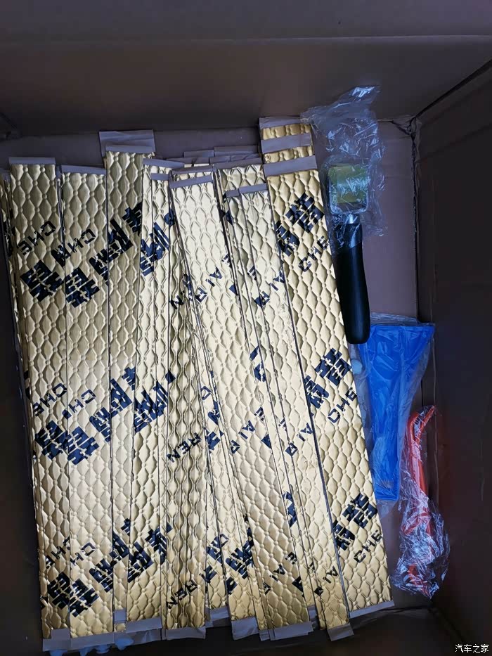

前期准备的止震板,裁成4.8cm左右,可以网上搜一下,贴于门里面

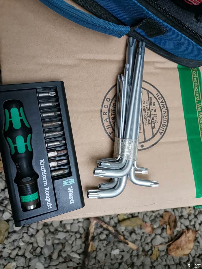

要准备的工具 T型扳手一套

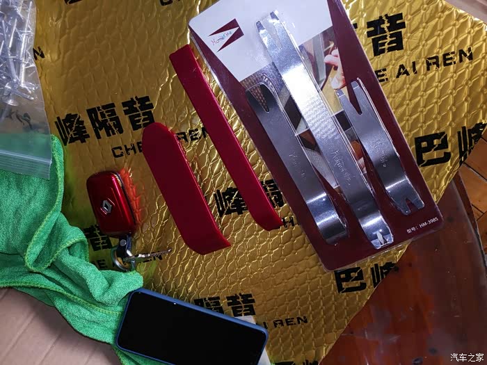

撬门板的工具,钥匙旁边的这个很好拆门板一定要备上,还有自己不锈钢的那个也要有,门把手处的改版要他撬,也是比较难扣的
