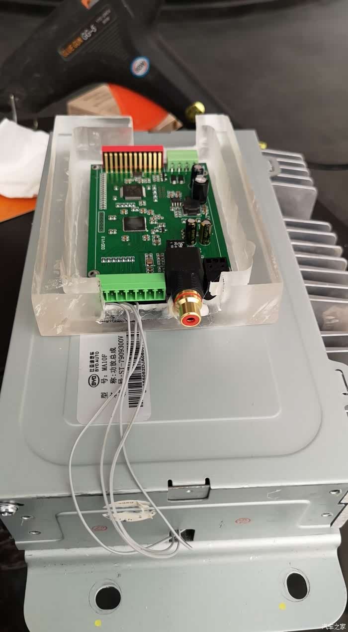

     本人使用的比亚迪s7已经4年有余,由于贫穷限制买不起唐。又出于对唐的热爱经过诺熙神历时半年的研发终于安装上最新的唐2代旋转屏(牛逼的晓龙625处理器车载主机的绝对王者)。
其中的艰辛只有诺熙跟果冻清楚。当时没有任何资料全靠2个人点点的研究出来的。为他们点赞。

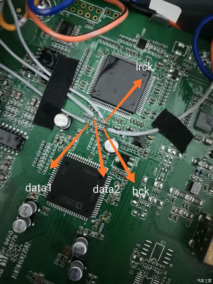

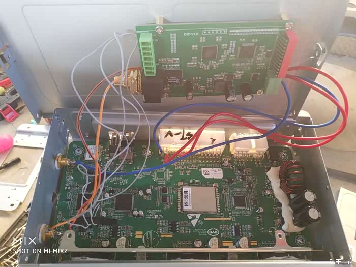

转入正题,老款S7唐的CE主机以及带安卓主机比亚迪玩的非常优秀直接是spdif信号到原车功放用DSP解码完美。然而唐2比亚迪改变设计方案采用ADI公司最先进的A2B传输技术。(插曲:解释下A2B传输技术。A2B是ADI公司于2016年发布的最新的音频传输方案可以实现双向传输双向控制,涉及到我们车型的控制是这样:收音机接收在功放内,传输到平板然后再回到功放,说到收音机就要提句K歌系统走的就是收音机的通道,麦克风是功放接收传输到平板,音频就是平板到功放单向的)这下可愁坏我这个热爱音乐的人。于是开始查资料AD2425的A2B芯片 AD21478的dsp芯片 adau1966的解码芯片从用料来看比亚迪真不亏是做电子出身的。AD2425 AD21478无数据可查 而且平板控制是依托于AD21478DSP芯片控制的。于是从1966解码器前推找到I2S输入针脚接下来的就是打板制作写程序。

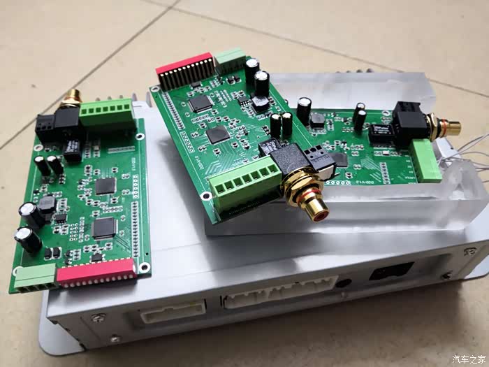

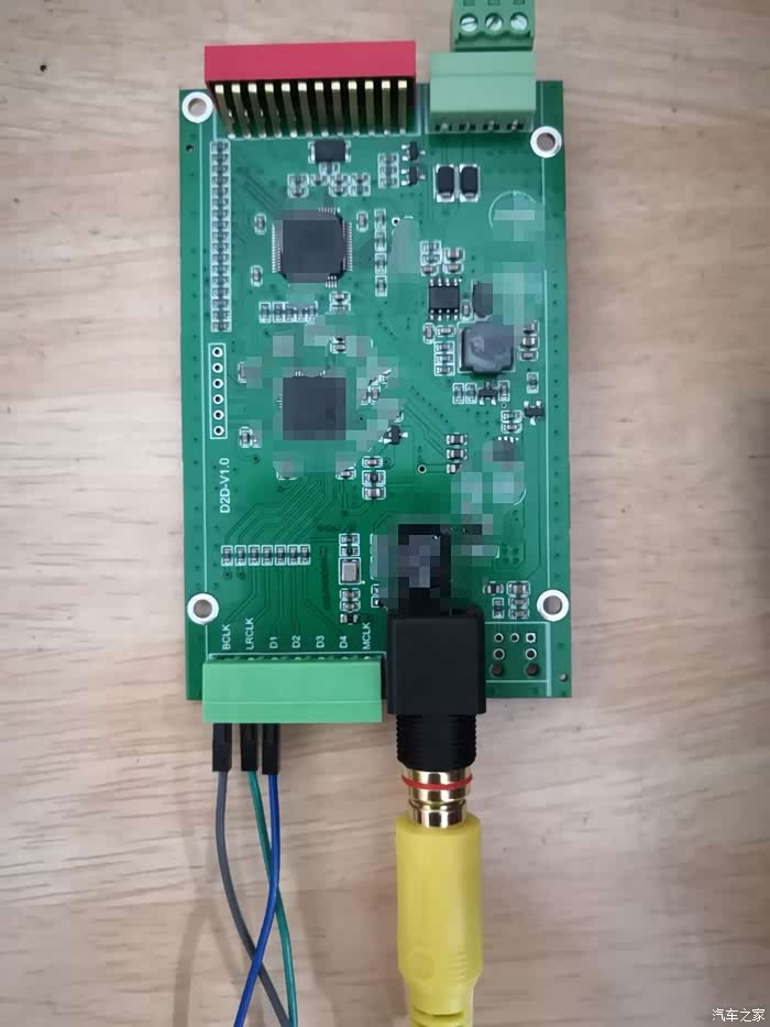

完成后测试完美输出数字信号,原车切功能ok。惊喜到晚上睡觉都会笑醒。可惜景不长经过几天的听音感觉声音不对。后来反复推敲总结是因为原车功放DSP出厂数据导致的问题。于是进步的开始研究。初步方案采用2个:1、USB音频输出(这里真都要为BYD的工程师点赞,支持全局音频输出的安卓市面几乎为零)然后加装CAN转换电路实现方向盘音量控制2、示波器找到dsp前I2S引脚取I2S信号再加can实现方向盘控制。经过测试usb输出不支持收音机想听收音机的朋友就没办法,最终采用方案2.现在已破解原车方向盘协议,平板音量控制协议,平板EQ协议。把这些控制信号全部写进转接板实现原车的切!切!切!控制。另外最新的转换板增加多路SPDIF输入I2S输入并在程序中写入混音(处呢,以后不管你增加任何的设备都支持原厂方向盘控制比如蓝牙5.0转spdif设备等)目前新板子已经制作完成,剩下的就是调试过程,相信历时接1年的研究之路马上会搞段落。广的车友有需要的目前支持预售。
最后附几个本人的音响改装图片工家欣赏下。
