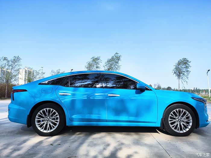

右侧45度特写,这么看来也许Y形更恰当。

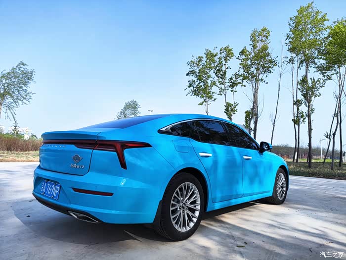

左侧45度,整体尾部还是比较厚重的,尤其是后备箱上沿的小鸭尾设计更是点睛之笔。

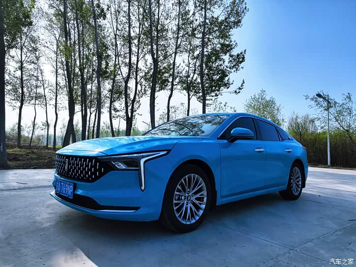

左侧45度,树影婆娑撒在车身上,修长的发动机舱给你的感觉有点美式肌肉车的感觉,还是那个俗气的词来形容-运动。
右侧45度,从“战戈式”大灯尾部开始的大面积前杠设计,底部为采用镀铬装饰的小前铲,中网上部机舱盖采用分体设计,前部与保险杠同样材质,是为了节约成本还是行人保护呢?

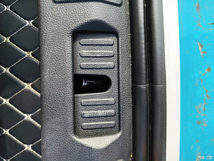

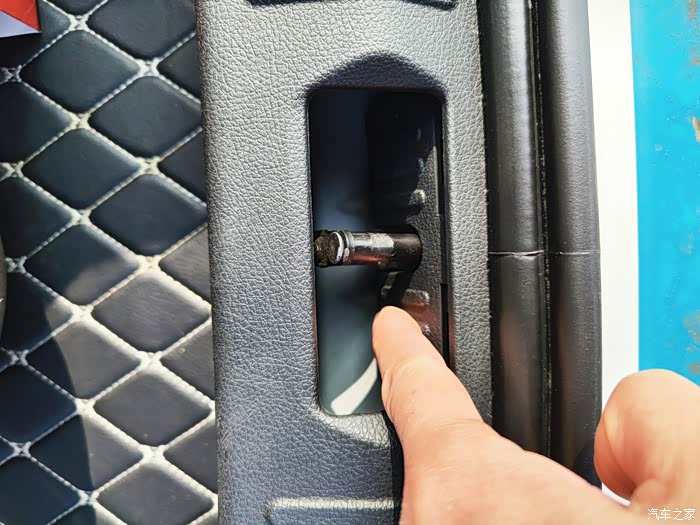

通过智能钥匙中间按键或者主驾左侧后备箱开启按键打开后备箱,图中黑色方形镂空位置为备箱锁锁扣。
用手指向下即可推开盖板,大家可以看到锁扣位置本来涂装的黑色油漆处已经漏出金属本色,自己使用后备箱频率不高,长时间高频次使用有可能会摩擦出间隙,解决方法很简单,提前黑色胶带缠好预防即可。

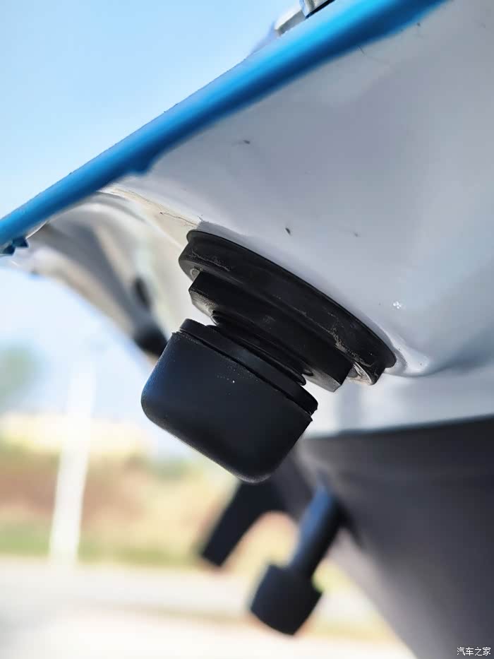

      二后备箱盖上胶墩调节不当解决方法。

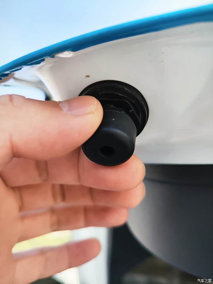

图片中我手中的即是后备箱盖胶墩,如图中位置,我的手可以轻松转动,但是请大家注意我目前能转动的位置为橡胶软性材质,需要调节的并不是这里。
可以通过拧动调节橡胶垫高度进行调节起到避免震动发声的作用,调节位置为橡胶垫底下的硬性塑料部位,根据间隙大小合理调节即可。

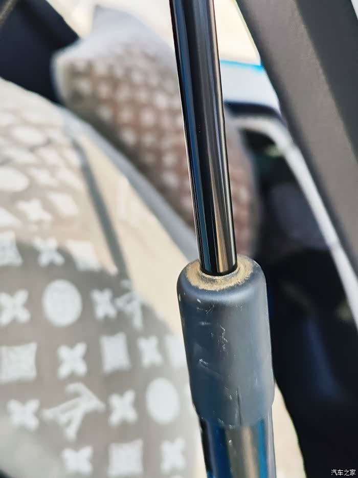

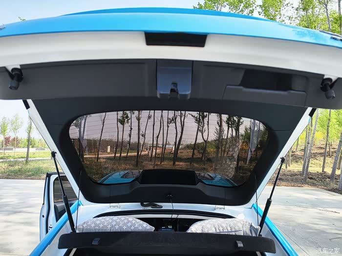

左侧液压支撑杆,类似于减震的阻尼设计,有可能缺油,解决方式很简单,顺着黑色圆形支撑杆滴入几滴润滑油即可,可以是各种型号机油,缝纫机油等。

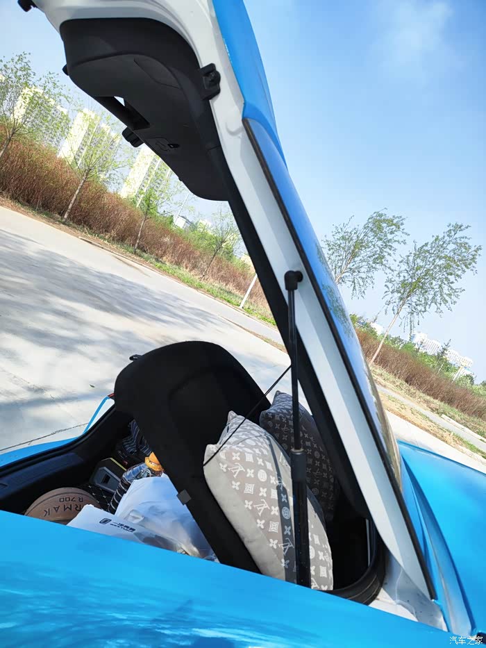

右侧拍摄后备箱盖掀起的样子,这个大掀背没有电尾开关确实对于女生不是很友好。

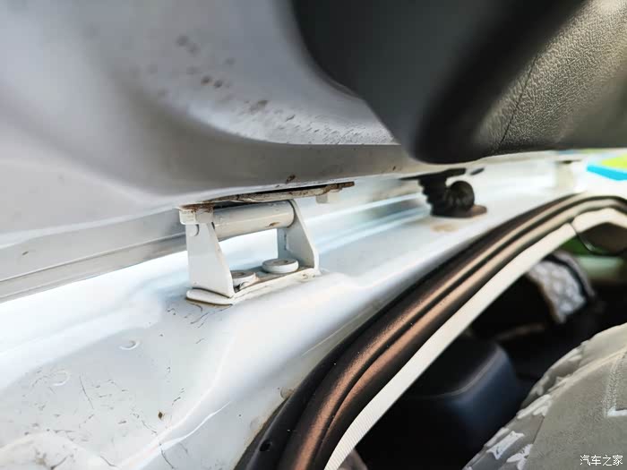

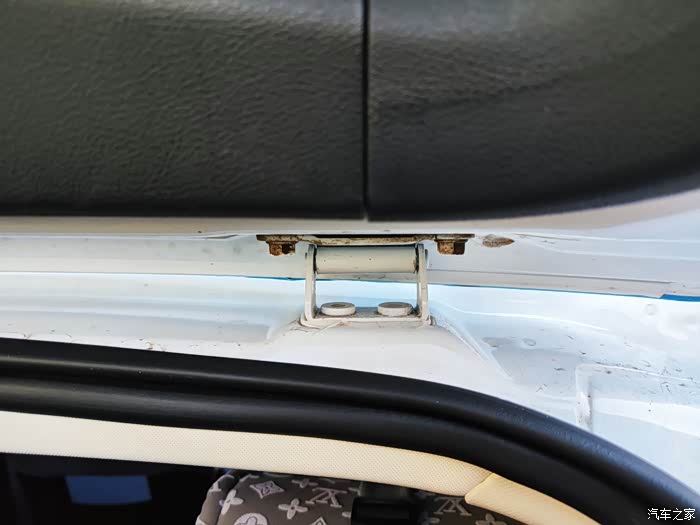

大掀背后备箱盖与车身顶部通过两个合页连接,这是左侧那个。
我们七零后大多小时候都有过用铅笔芯的碎末填充到锁眼里,润滑锁芯方便钥匙开锁的经历,原来的门也经常会出现由于确实润滑出现吱吱呀呀的声音问题。目前的解决方式也是滴几滴润滑油即可。
后备箱盖两侧对称的黑色圆柱为后备箱阻尼器,在备箱关到最后的时候可以减缓速度,同时通过它俩连个传感器感应后备箱开合。这部分为个人理解,如有错误请多指正。
