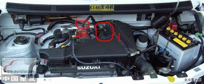

NZ健祥 2015/03/24 23:20:00 发表在 主楼
图1 09年以前生产的北斗星 (日立系统)图中1号...

2号位置下面所连接的是碳灌电磁阀 碳罐吸收油箱中汽油挥发出来的油气,防止油气进入大气污染环境.碳罐电磁阀的作用是,当碳罐中的油气达到一定的量时,它打开,让油气进入发动机燃烧再利用.
