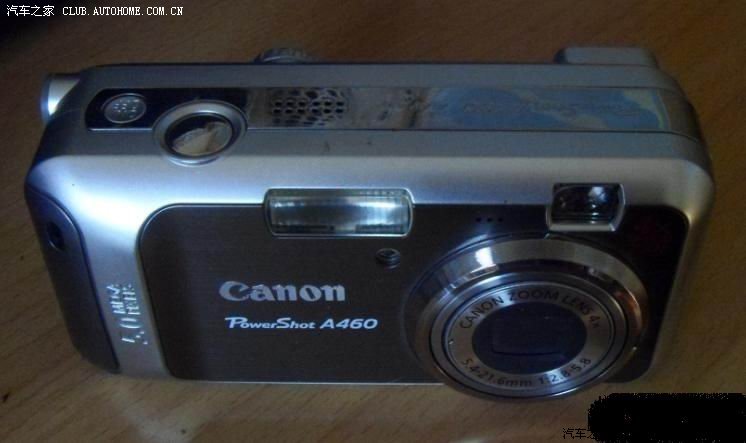

段时间看到博世出夜视系统,感觉还是很不错,不过只有大奔有这样东西比较郁闷。不过看到实际使用效果很让我心动,经过在网寻找大量资料,我准备自己动手DIY,看看有没有可能自己造个行车夜视系统。 首先夜视系统需要摄像部分,从现在条件来说,让我自己买个红外线夜视仪不太可能,不说贵不贵,用起来我也觉得不太用,所以在网搜索资料,首先就看到SONY出款老数码相机,具有夜视功能(还有透视功能,呵呵)具体型号就不跟大家说,有想知道,搜索以就OK。这款相机价格有点贵,目前也要1000块,对于我试验来说比较浪费。所以,看过原理后,我知道普通数码相机也可以进行改造,改造成红外线夜视照相机,所以,我买款老佳能数码相机500万A460,进行改造。(自己动手后果自负,千万要小心!没有动手经验朋友最找找朋友帮忙)具体改造见图:
我从手市场淘换来佳能数码相机,480元,嘿嘿,4倍光学变焦,还是不错,如果为自己家里照相肯定够用,呵呵

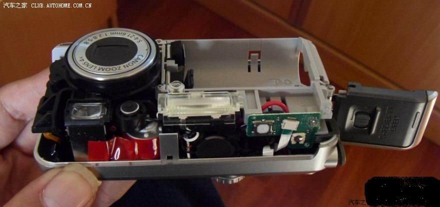

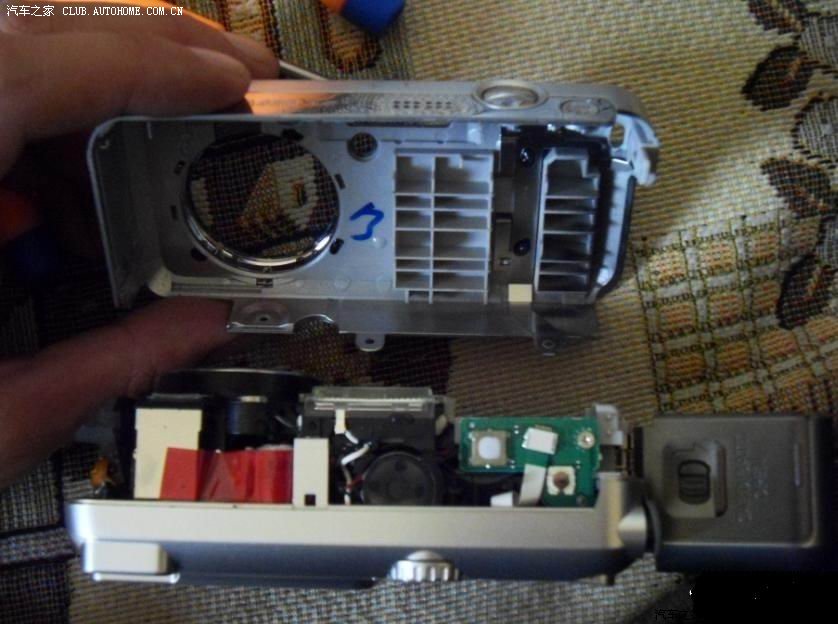

将前面板拆除掉,就是面这个样子。

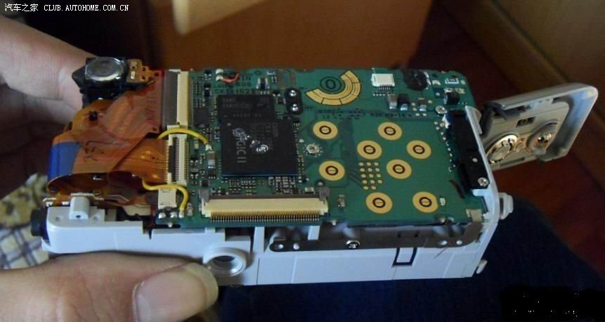

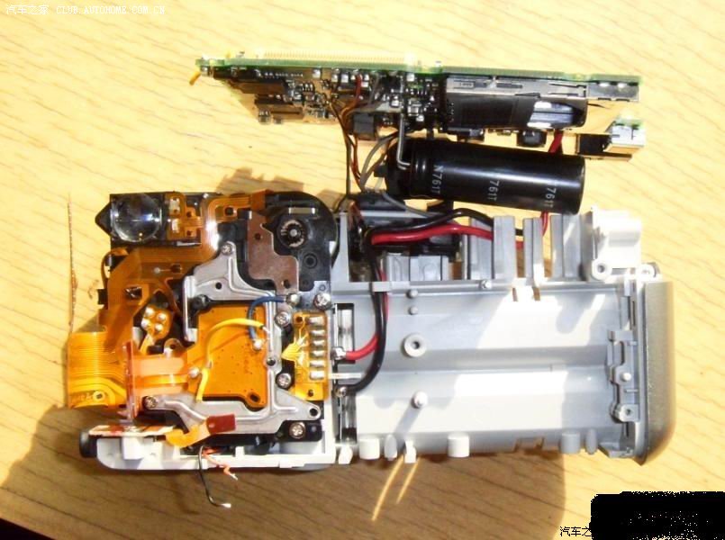

拆到现在,就应该小心,里面很都是软性线路板,比较脆弱。还有点就是里面因为闪光灯原因,有定小心,被电到就不要赖我没提醒,呵呵

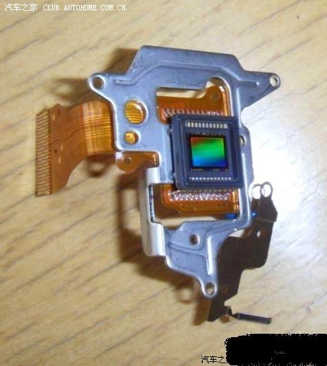

传说中500万组件。。。。。。。五彩光方千万不要用手碰,那里直接影像以后照相质量。。。。。
画红圈方,是个很薄玻璃,小心用刀子给拿来,这个东西,面两张图,告诉大家是干什么用
蓝色玻璃,实际叫“红外滤镜”主要是防止红外线进入镜头。我们要实现夜视,就需要红外线能够进入镜头,让组件拍摄到红外线照射物体。所以,这个小玻璃就需要拆除。这样就可以让,咱们数码相机在黑暗情况进行拍摄。 面就是用这个DIY数码相机拍摄黑暗情况照片:
