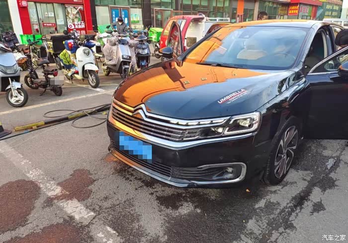

当时提的是380尊贵,大胖6的正面照,穿着西装,但1.8T的发动机对于这庞大的车身来说,算不上暴徒。贯穿式的镀铬条,应该最早出现在法系车上,LDE日间行车灯的点缀,显得如此凶悍威猛。
380尊贵
修长的车身,为家人提供了一个宽大舒适又安全的环境,浑圆的屁股和车身非常协调,给人一种非常敦实的感觉,也一改法系车天马行空的设计风格。胖6跑高速非常安静,三层的玻璃隔音效果功不可没,和后排人说话不用提高嗓门。原本媳妇有些晕车,但是换了C6后,去北戴河玩路上电脑办公,也不会觉得晕车了。18寸245的大轮胎,跑在路上给足了信心,底盘对得起大师级的称号。还配了自动防眩目,全车LDE,自适应巡航。

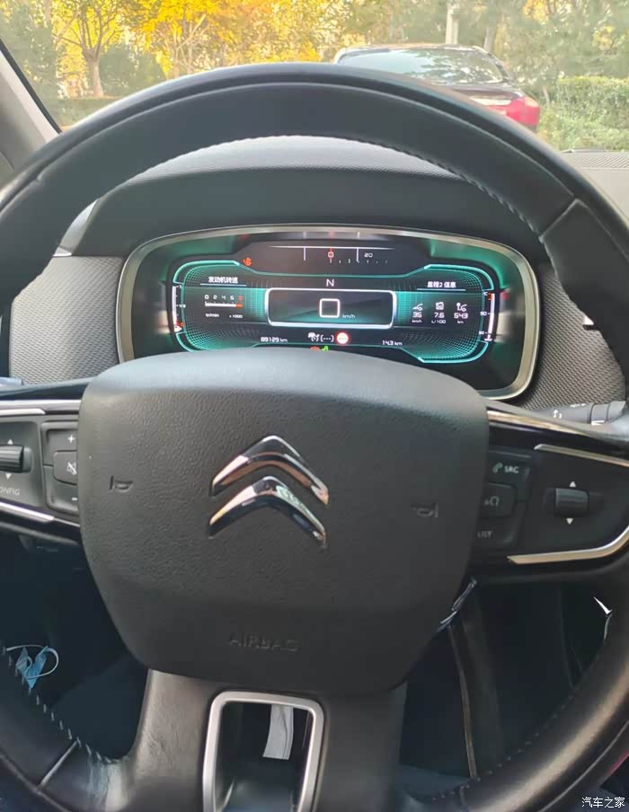

全液晶的仪表盘,和多功能方向盘,液晶仪表的风格法兰西味儿十足

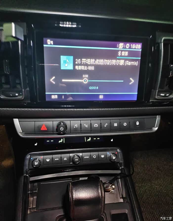

法系车亘古不变的车机,功能算不上丰富,胜在还算好用。没有使用流行的集成式按键设计,保留了物理按键,行驶中更方便“盲”操作。

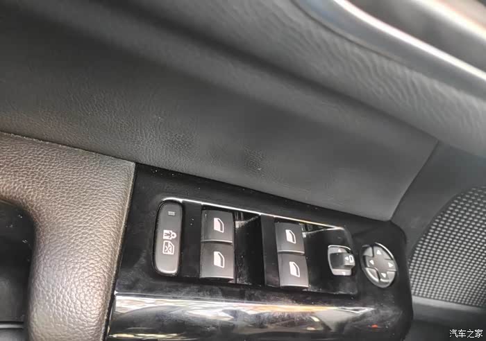

指纹收集器——主驾驶位车窗按键,钢琴漆显得有些廉价。

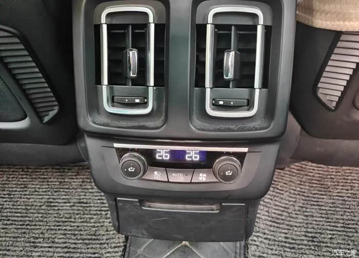

后排出风口和空调控制按钮

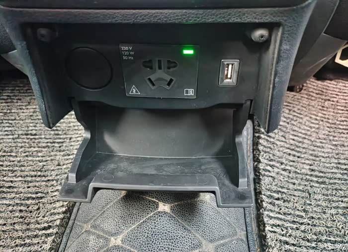

220V逆变输出,和USB输出,对于日常数码设备充电来说足够了。尤其在车上用笔记本办公,这个功能实在贴心。

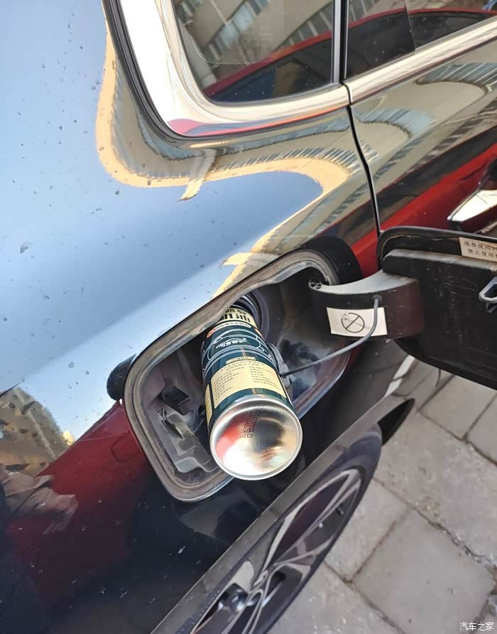

查阅了法系车的论坛,千篇一律的烧机油。找了修理厂和4S店,一致认为需要大修发动机。我不相信仅次于奔驰的第二大汽车制造商制造出来的汽车会如此不堪,也不相信标雪在中国水土不服。烧机油的问题几乎影响到了我的睡眠,闭上眼睛总是满脑子烧机油。越想越精神,干脆打开手机,翻阅了几篇与烧机油有关的帖子,在C5和5008论坛看到了两位车友也有烧机油的问题,烧机油时候的公里数和我的胖6相差不多,但是并没有大修发动机,而是用修复剂成功解决而烧机油的问题。我终于发现我的灵感来自于失眠的那几个小时。我的胖6应该也能用这种方法解决烧机油的问题。根据给车友回复,网上下单买了6组修复剂。

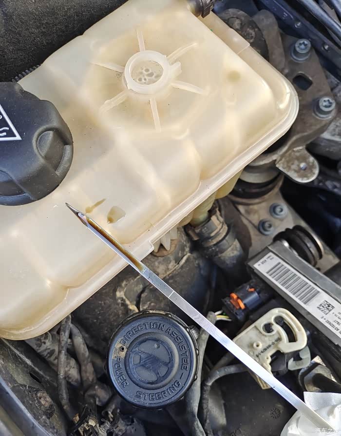

检查机油尺的时候已经到下限位置了。
第一次加入修复剂的时候充满了期待。也充满了疑惑:修复剂真的有用吗?它是怎么溶解掉卡在油环空隙的积碳的?修复剂加到油箱里不会随着混合器一起燃烧掉吗?如果得不到答案,那就让时间去寻找答案吧!

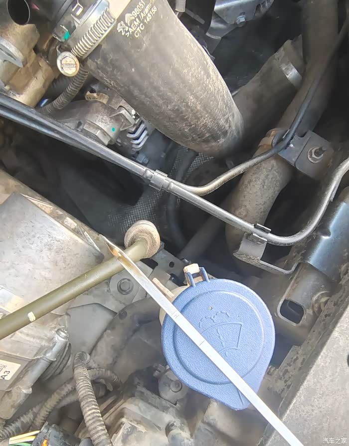

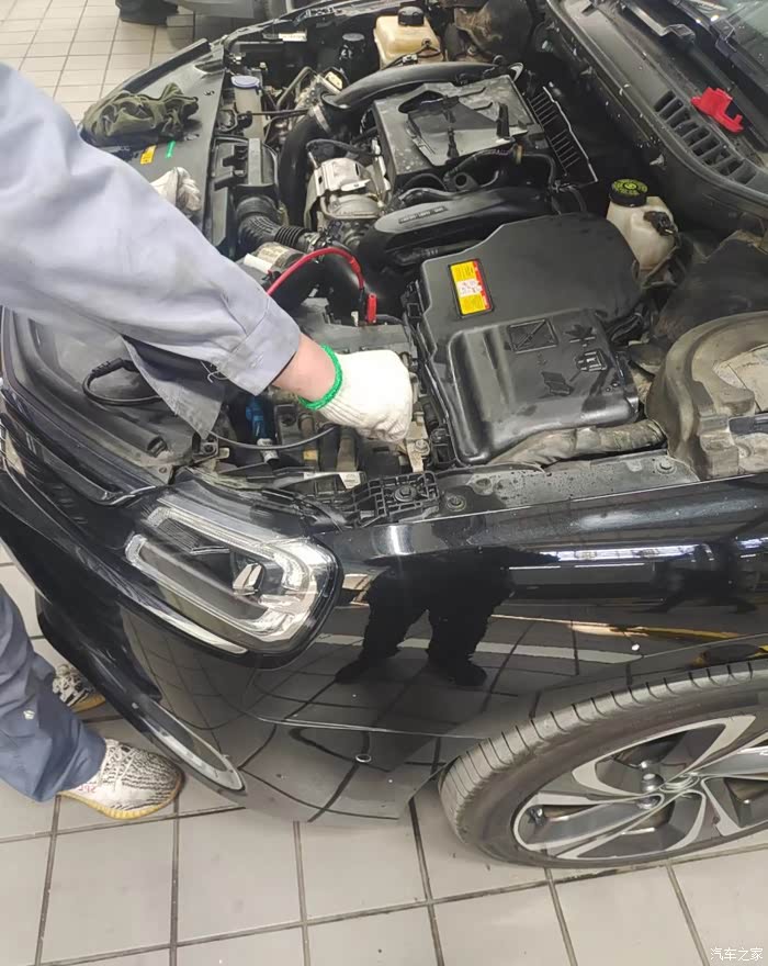

车辆进场后,维修师傅去库房取保养材料,大概十五分钟后,查看机油尺液位,还在最高位。

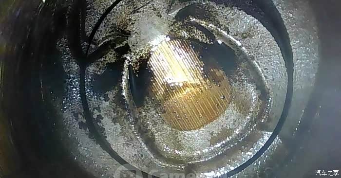

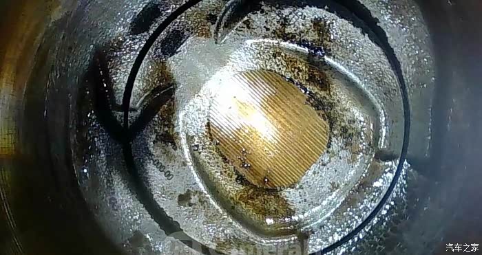

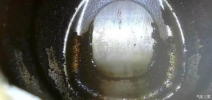

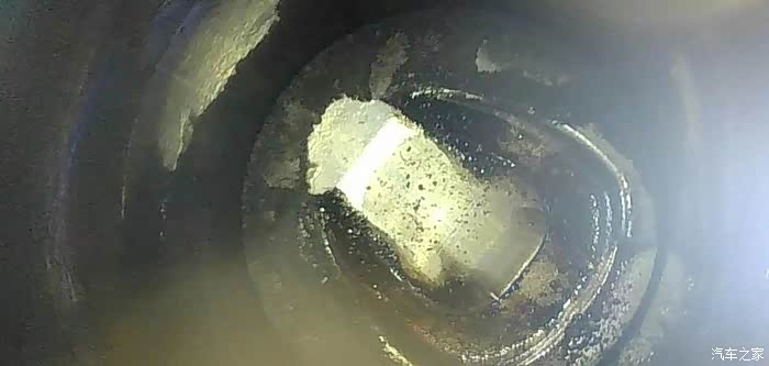

内窥镜检查缸内积碳。我一共使用了六组修复剂,跑了大概3000公里的路程,高速市区各一半。检查过程中有点小忐忑,就像上学时候老师念考试分数一样,紧张又期待。。。
结果有点让我惊喜,本以为也就能清理个大概,没想到基本清理干净,每个活塞上面只有少量的积碳残留。
一缸活塞表面积碳基本清理干净,残留了少量已经软化的积碳。
二缸活塞表面积碳基本清理干净,残留了少量已经软化的积碳。
三缸活塞表面积碳基本清理干净,残留了少量已经软化的积碳。
四缸活塞表面积碳基本清理干净,残留了少量已经软化的积碳。

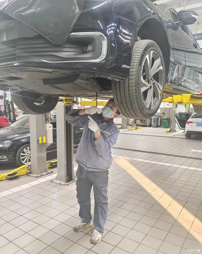

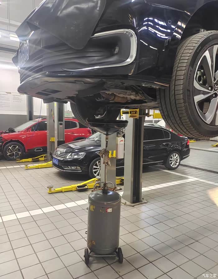

上升降机,准备放机油。
机油已经很黑了,照片表现得不明显。如果要贴切的形容那就是像酱油一样又粘又黑。

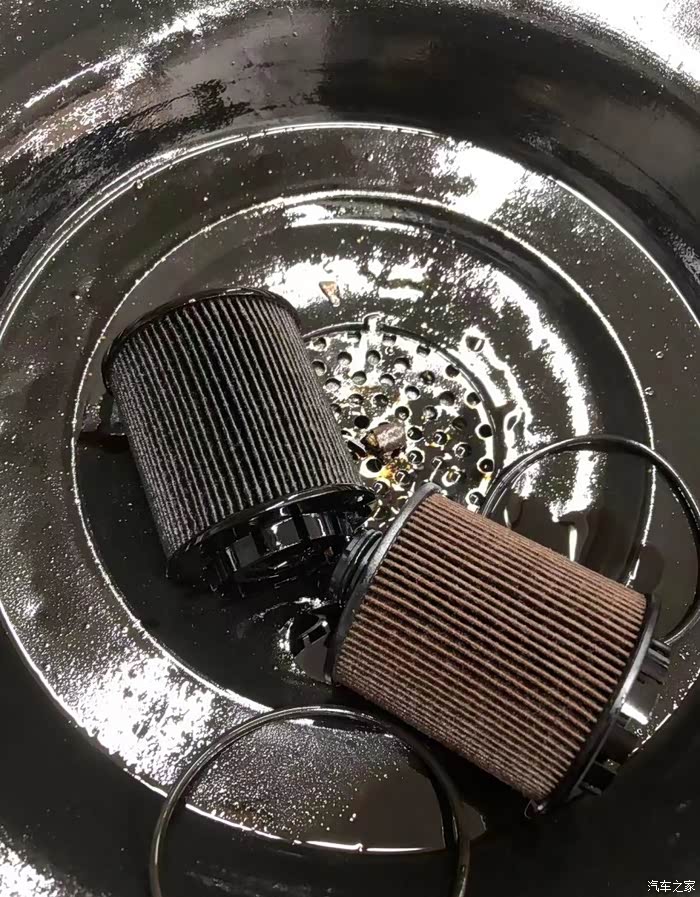

机油很黑,照片表现得不明显,机滤能直观的表现出来。左边最黑的机滤就是从胖6换下来的,对比右边的机滤,非常明显。机滤是筛选过滤的,发动机运转过程中,润滑过的机油不断流过机滤,磨损下的金属碎屑,积碳,油泥等会被机滤截留住。过滤后的机油继续进行润滑。。。如此反复。
重点说一下,保养手册固定7500公里保养,有些车友跑到10000公里保养,并不可取。假设你用了全合成机油,且路况畅通的情况下可能机油没有太大问题。但是你考虑过机滤的感受吗?此时机滤先顶不住,截留饱和了,或者机滤用的比较一般,破了,那么根本没有任何过滤作用。掺杂大量杂质的机油,在发动机不断的循环,是非常伤害发动机的。按时按公里数保养很重要。

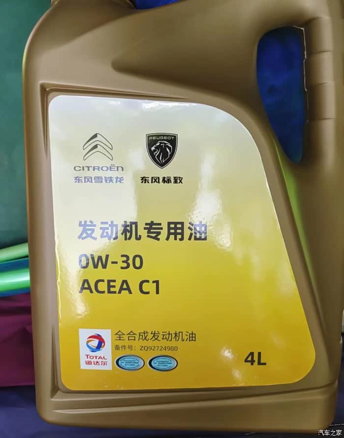

听车友的推荐用C1机油。

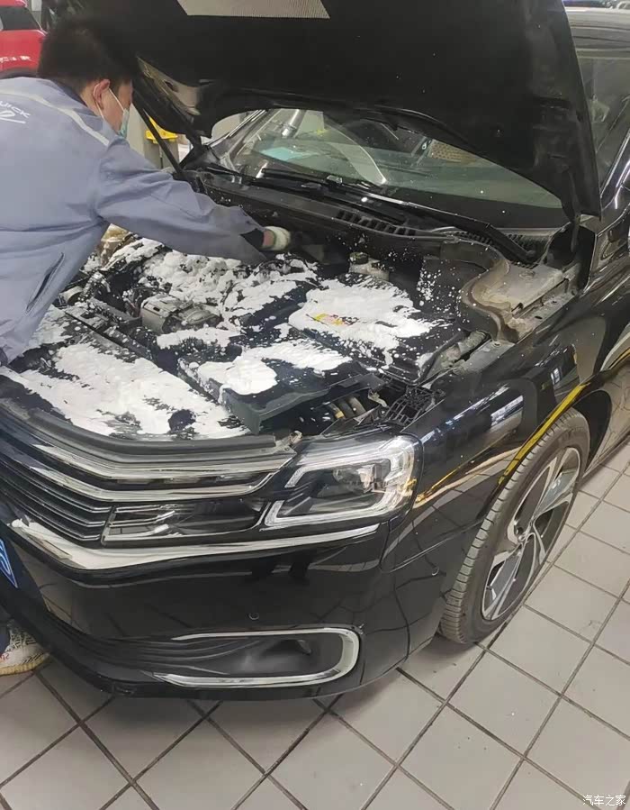

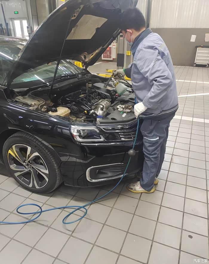

保养完毕,小师傅清理发动机舱
打上泡沫,够不到的地方也用小刷子刷干净。工作态度非常认真。
做最后的检查

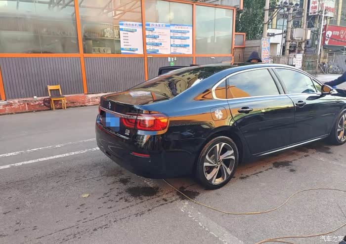

洗干净后我的黑武士依然威武,法系车的钣金油漆,绝对是合资车里的第一梯队。这么多年了光亮如新。
