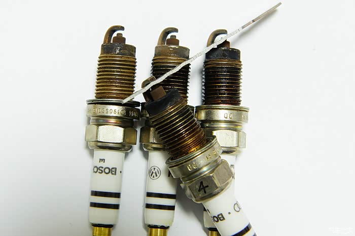

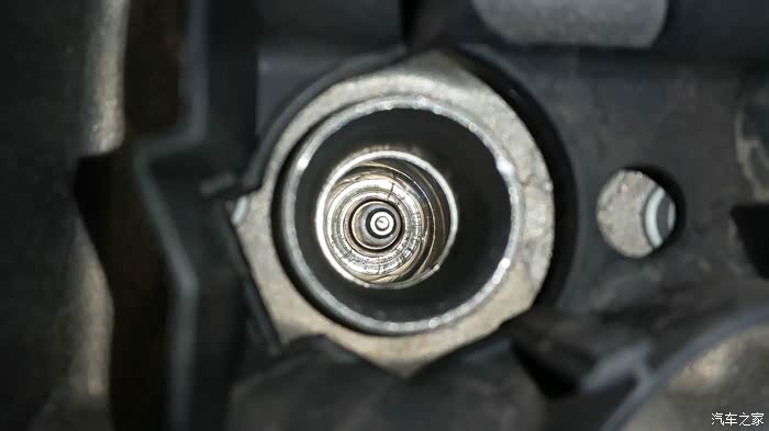

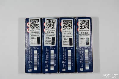

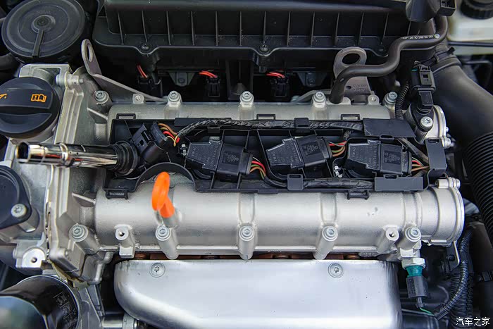

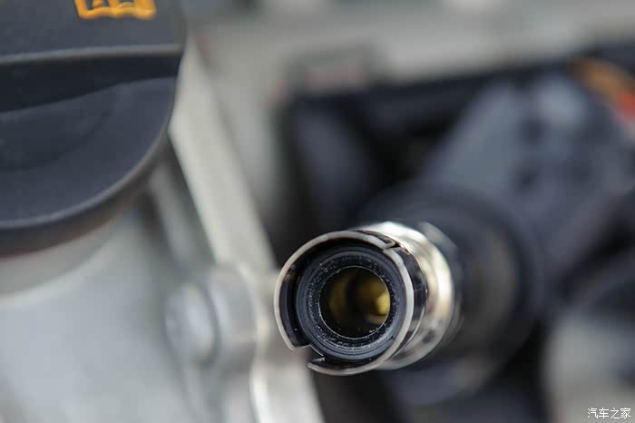

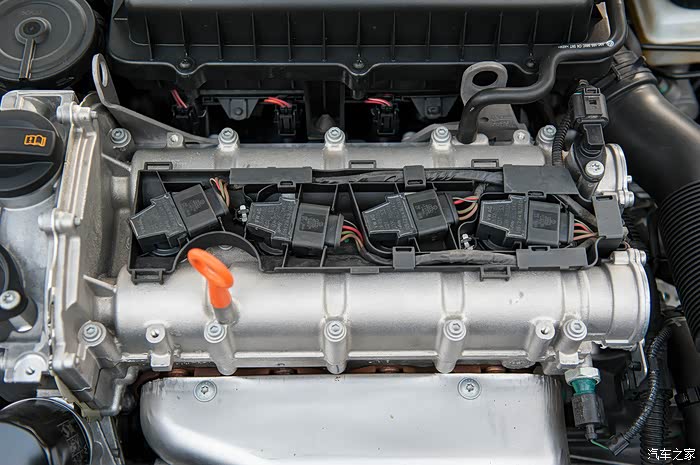

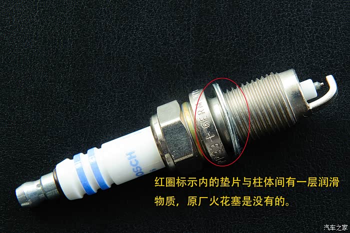

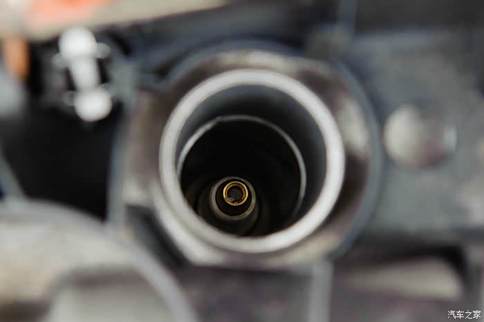

北方爱车人 2015-11-21 22:55:42 发表在 主楼

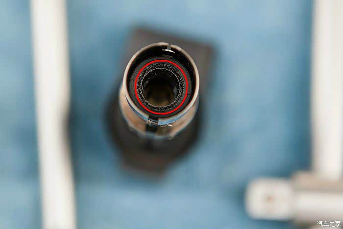

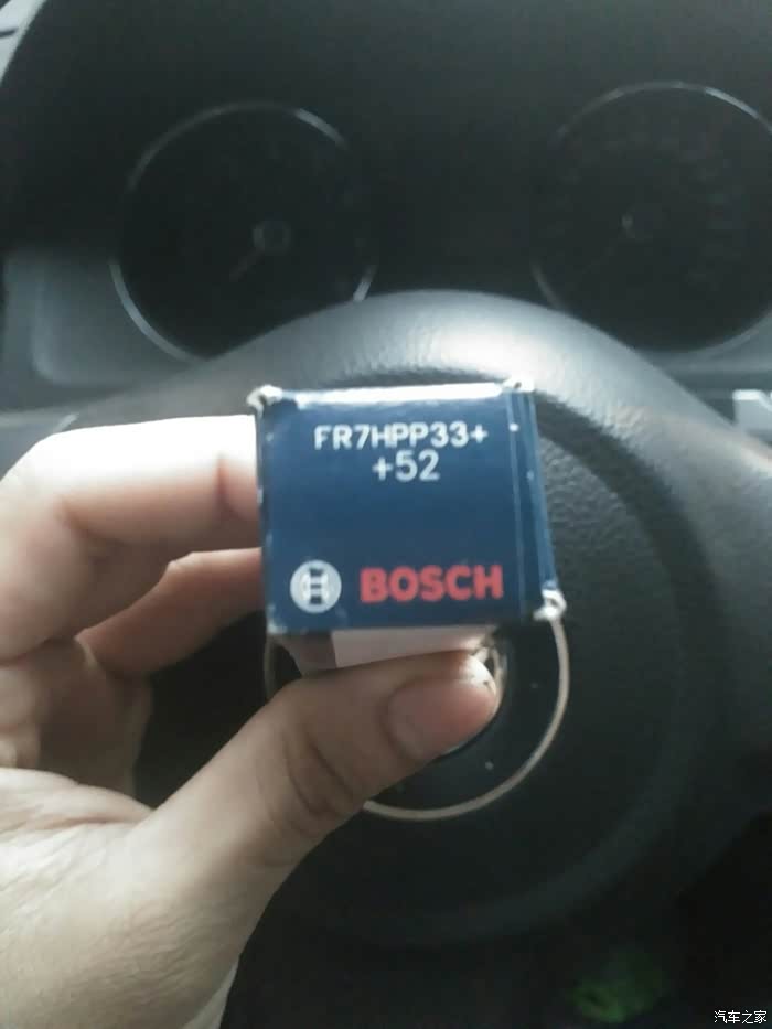

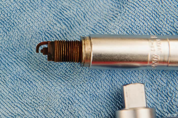

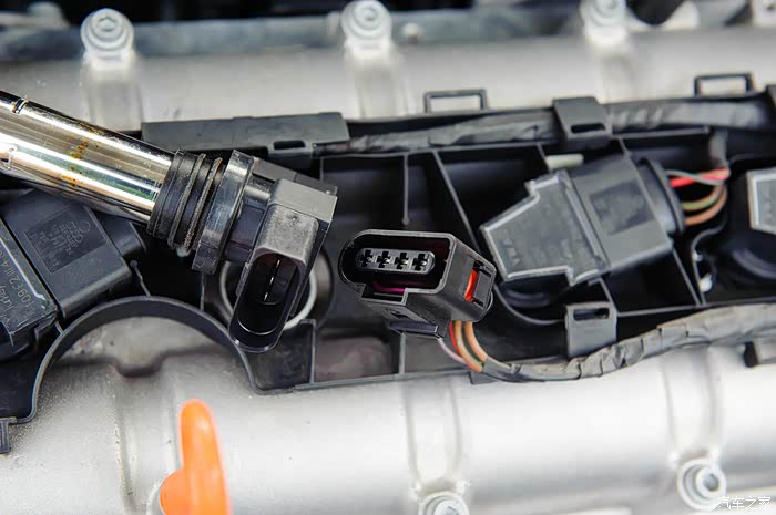

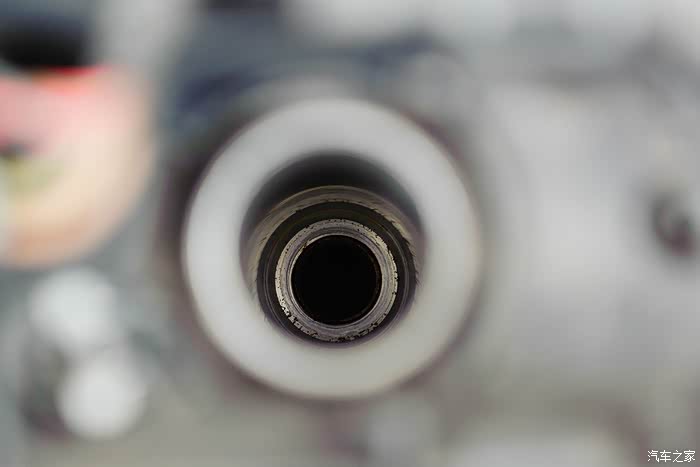

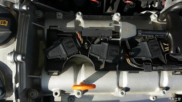

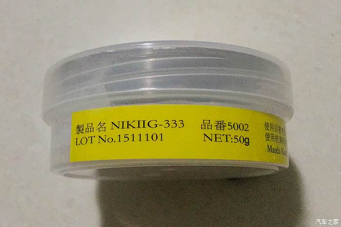

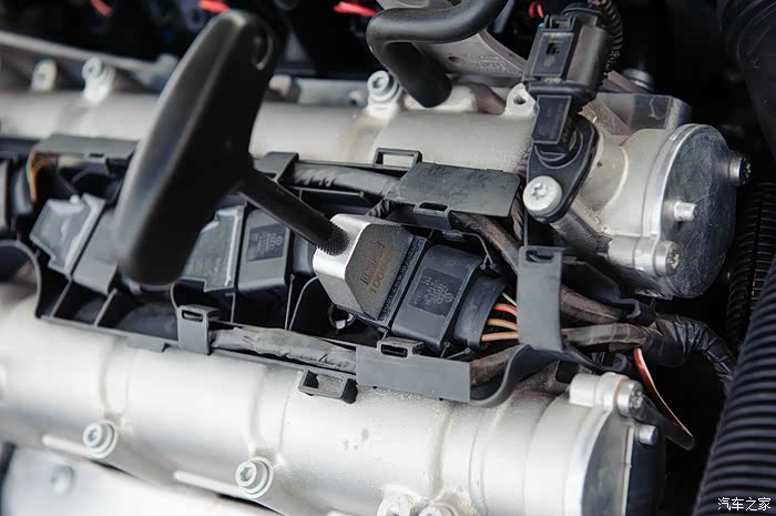

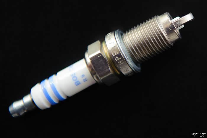

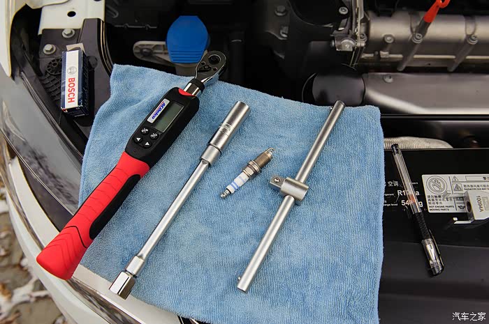

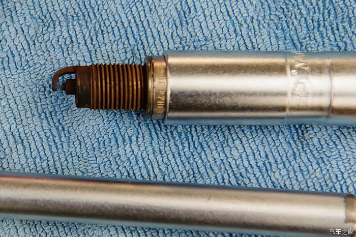

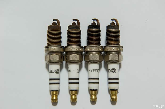

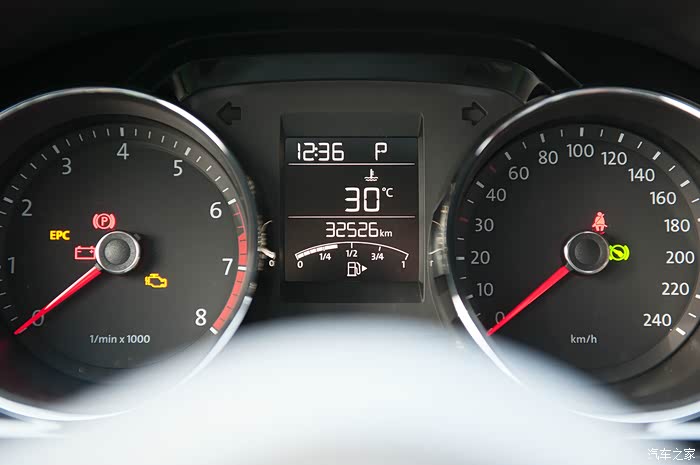

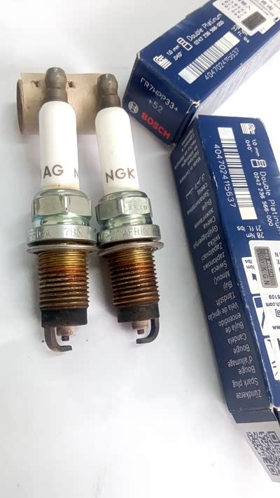

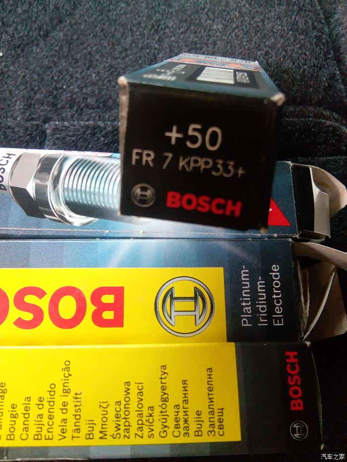

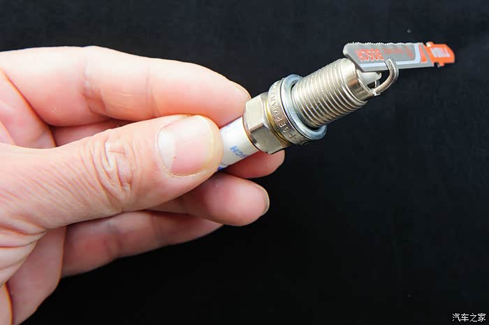

本人的小宝13年10月末购入(13款1.6AT舒适),目前已经行驶32000多公里了。保养手册建议30000公里更换火花塞,听厂家的没错,这是权威的声音!

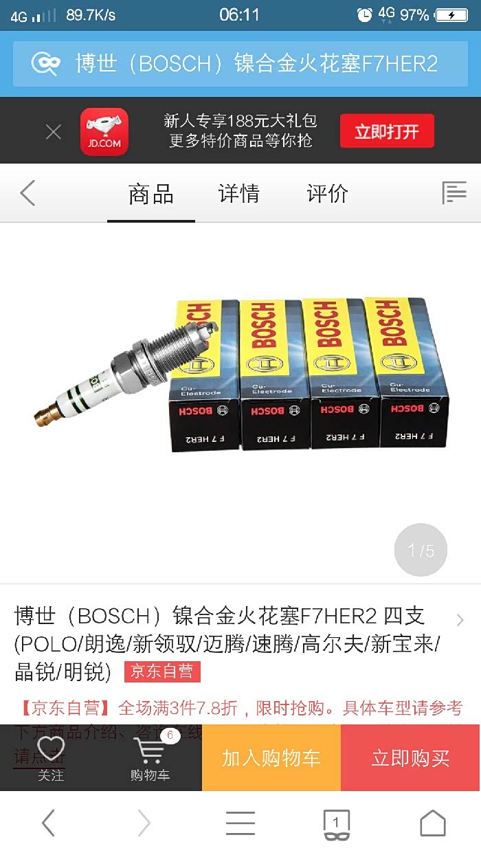

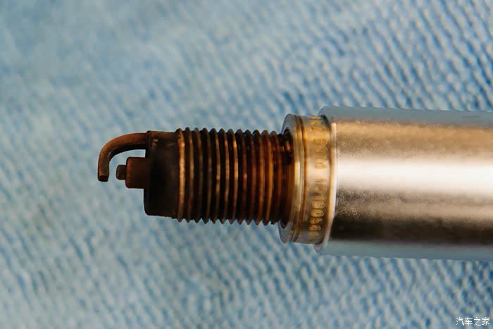

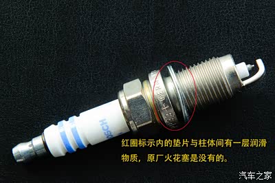

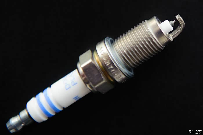

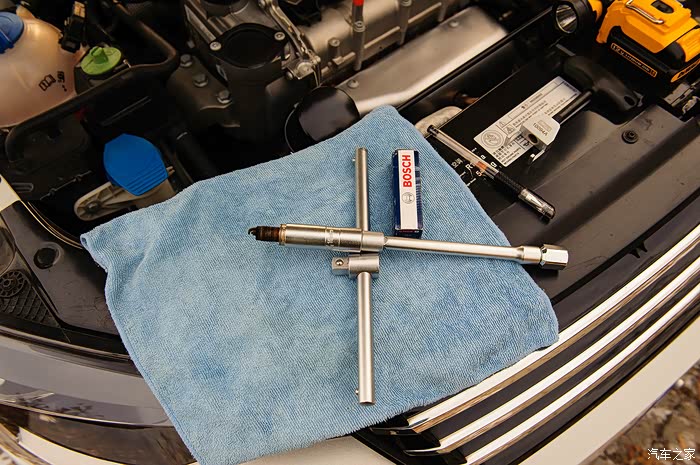

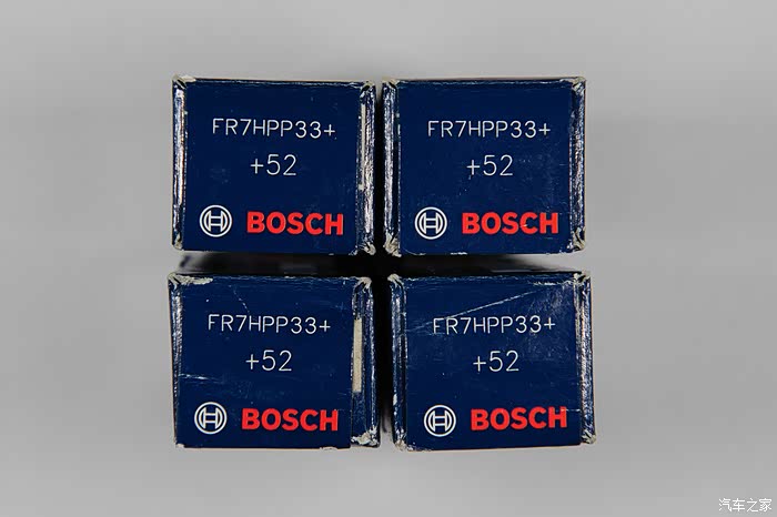

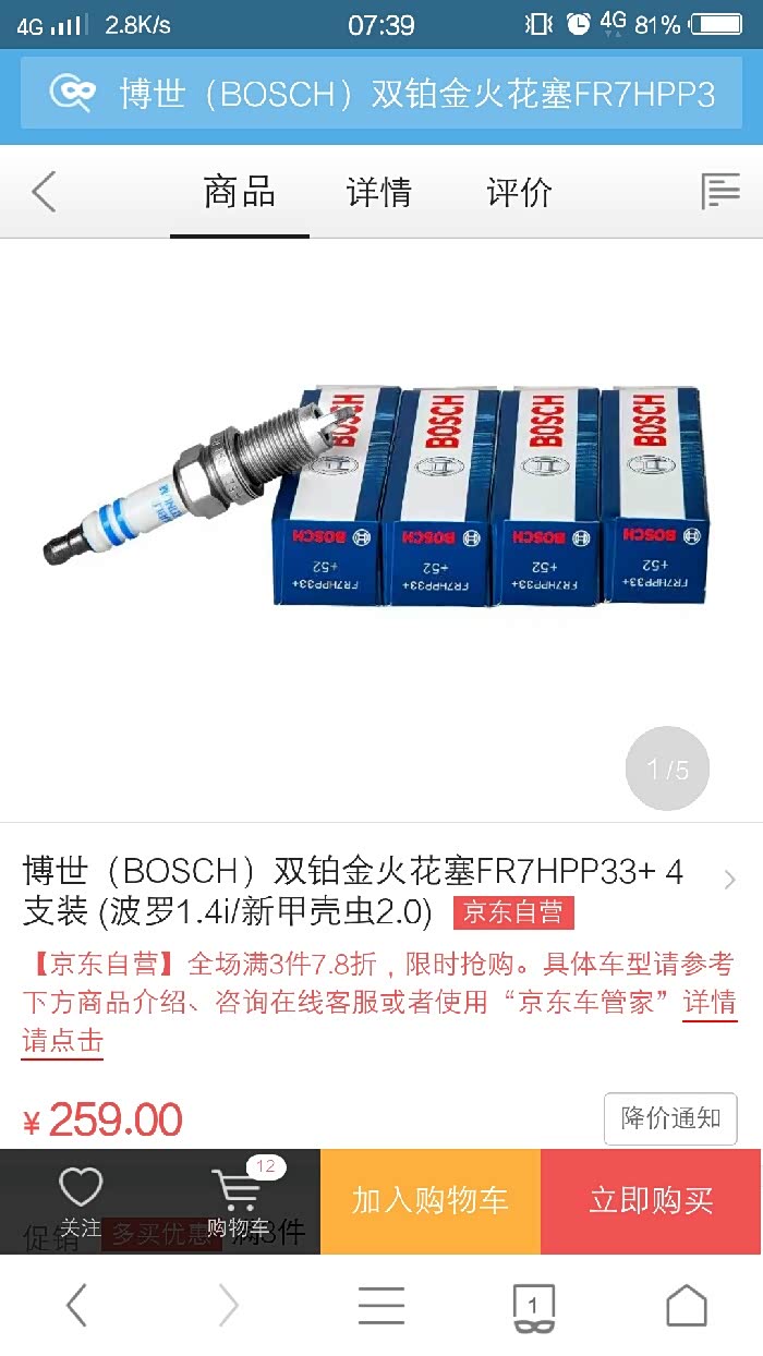

此次更换所用火花塞型号为:博世FR7HPP33+,德国原产,某东满200减100大优惠时购入的,很超值。这里面有一个插曲,此款火花塞我去年曾在美国亚马逊上购入,不幸被海关扣下。关于此物件,本宝来论坛上少有描述,倒是隔壁的POLO和斯柯达有一些帖子,我坚信此物一定适合我的宝来。

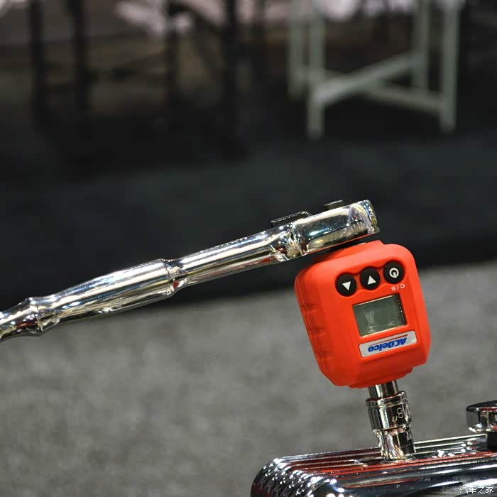

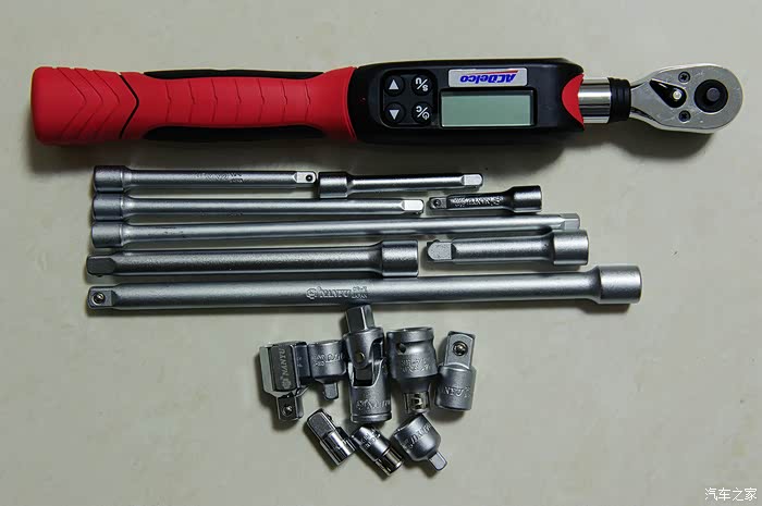

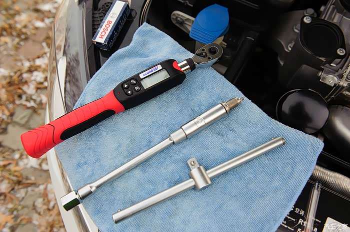

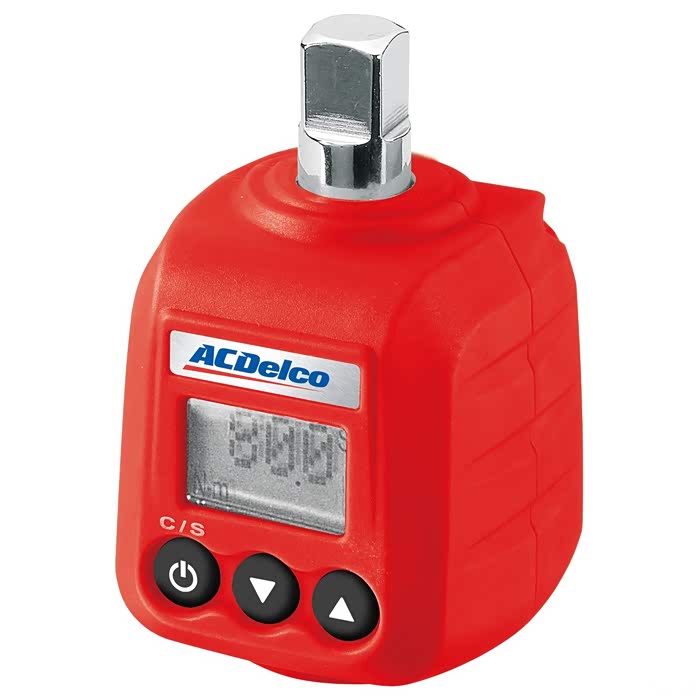

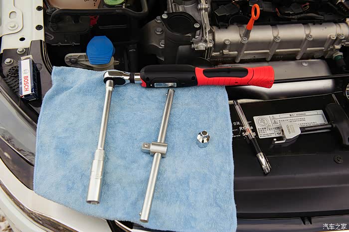

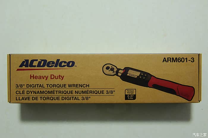

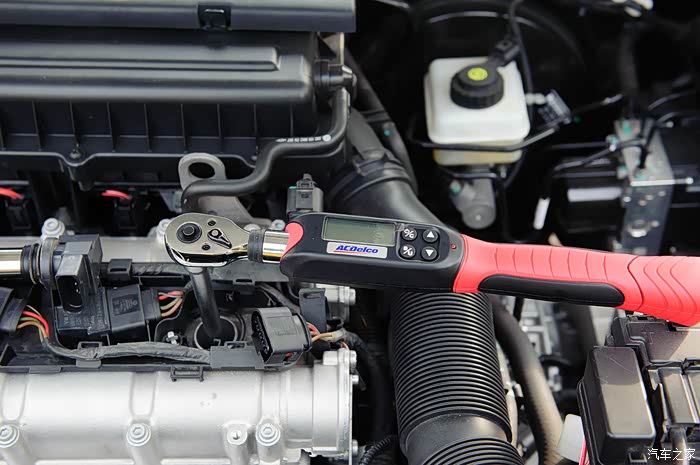

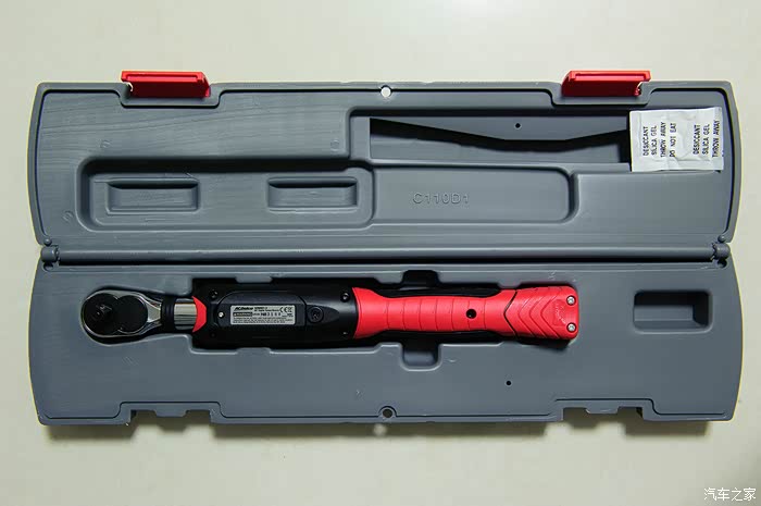

安装火花塞对扭矩值有比较严格的要求,精细维修所涉及的扭矩值基本在50NM以内,所以我又采购了一套3-50NM的数显扭矩扳手,即精确又使用方便,也的确在此次更换作业中大显身手。谈到扭矩扳手,大家已经不再陌生,...

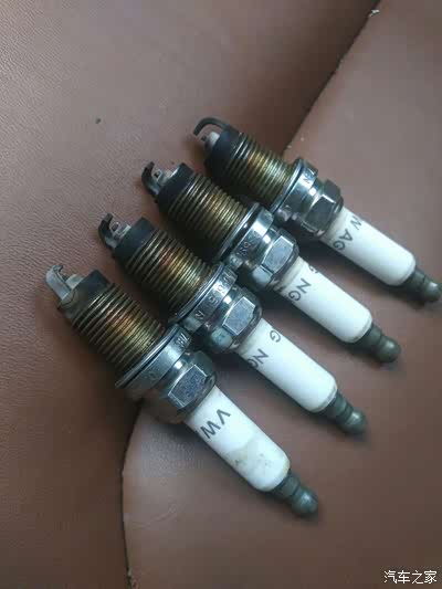

yy_agent 2016-4-2 22:44:40 发表在 149楼
本人2011 款5月份购入1.6 at 时尚, 现在行驶7.6w公里,更换过火花塞2次,第一次博世(博世官网商城),第二次ngk(ngk代理商),(现在还在使用中),更换过爱信09G变速箱油一次(爱信机油国内代理商,滤网和胶圈是汽配城购入)。原厂为韩泰k415 花纹 195 65 r15 91h 的5条轮胎,更换了4只米其林3st 原尺寸的轮胎(米其林驰加店),更换了原厂的风帆电瓶60ah一块(自己查询外购原厂)。节气门清洗过很多次了(有自己和专业清洗的,都需要匹配)。机油基本上一直都是金美1号 0w40 (美孚地区代理商 75元/升 1升装),其他常规保养配件都是淘宝上购买,机油滤清器除外(曼牌地区代理商购入)。每周检查胎压和机油情况。整体车况基本良好,有个...
