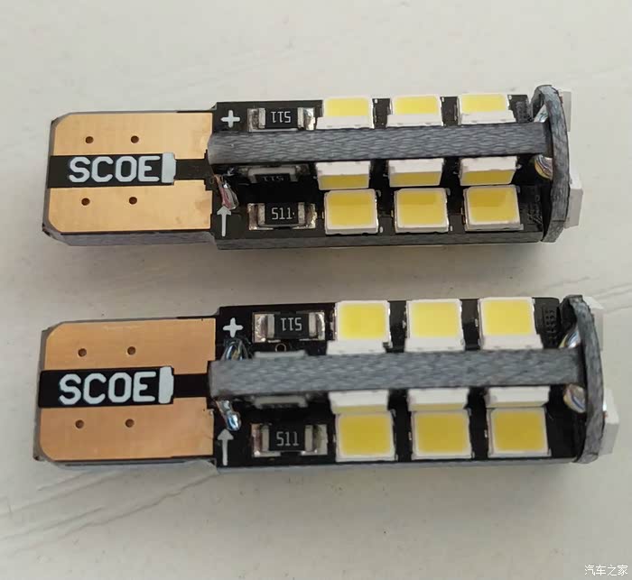

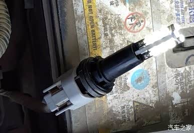

在宝网上买了几只用于S6的LED泡,品牌是世采光电的,杂牌的不敢买,便宜怕用不住,今天闲来无事给换上。纯粹个人瞎鼓捣,不喜勿喷。大灯泡也用好久了,亮度差,灯丝都有烧蚀了,买了欧司朗的夜行者三代超亮白,当然银子也花的多。1.前灯篇:近光 远光 示廓灯H6的近光灯是H7-55W 远光灯是HB3(9005)-65W,原车的示廓灯是卤素5W插泡。世彩光电的小灯(示廓灯)27灯LED欧司朗的夜行者三代超亮白,型号是H7和HB3.这是汽车右前灯泡位置这是汽车左前灯泡位置小灯和远光在一个灯罩上安装,都是逆时针旋转一点,然后拔出,很简单。近光灯用的H7灯泡是比较难搞的...
