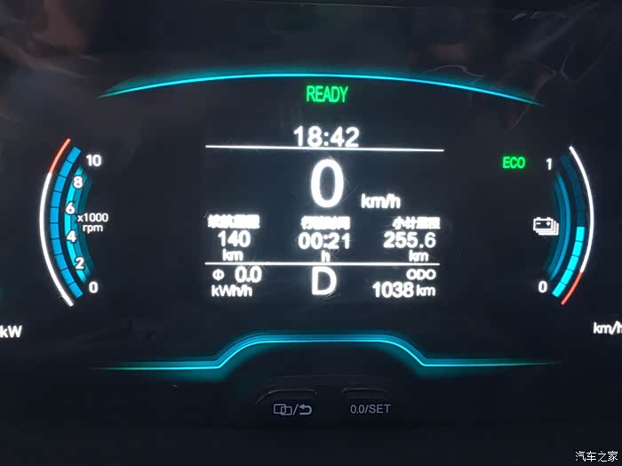

28度的铁锂可以续航400公里

那厂家还对外宣称是三元锂电池。真是坑人。

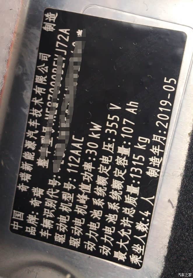

linlx2019 2019/09/01 21:38:33 发表在 30楼
不懂,瞎说,电池容量,直接看副座下的铭牌,额定电压(V)乘以额定容量(Ah),就是电池度数。72A是37. 985度。

百公里耗电量*工况续航公里就是电池容量

jwsgchk 2019/09/02 10:10:26 发表在 31楼
对的,直接看车子的铭牌是最靠谱的,这个数据厂家不敢轻易造候

不可能只有28度,续航能到300多,余100续航充电能充差不多30度电了。
