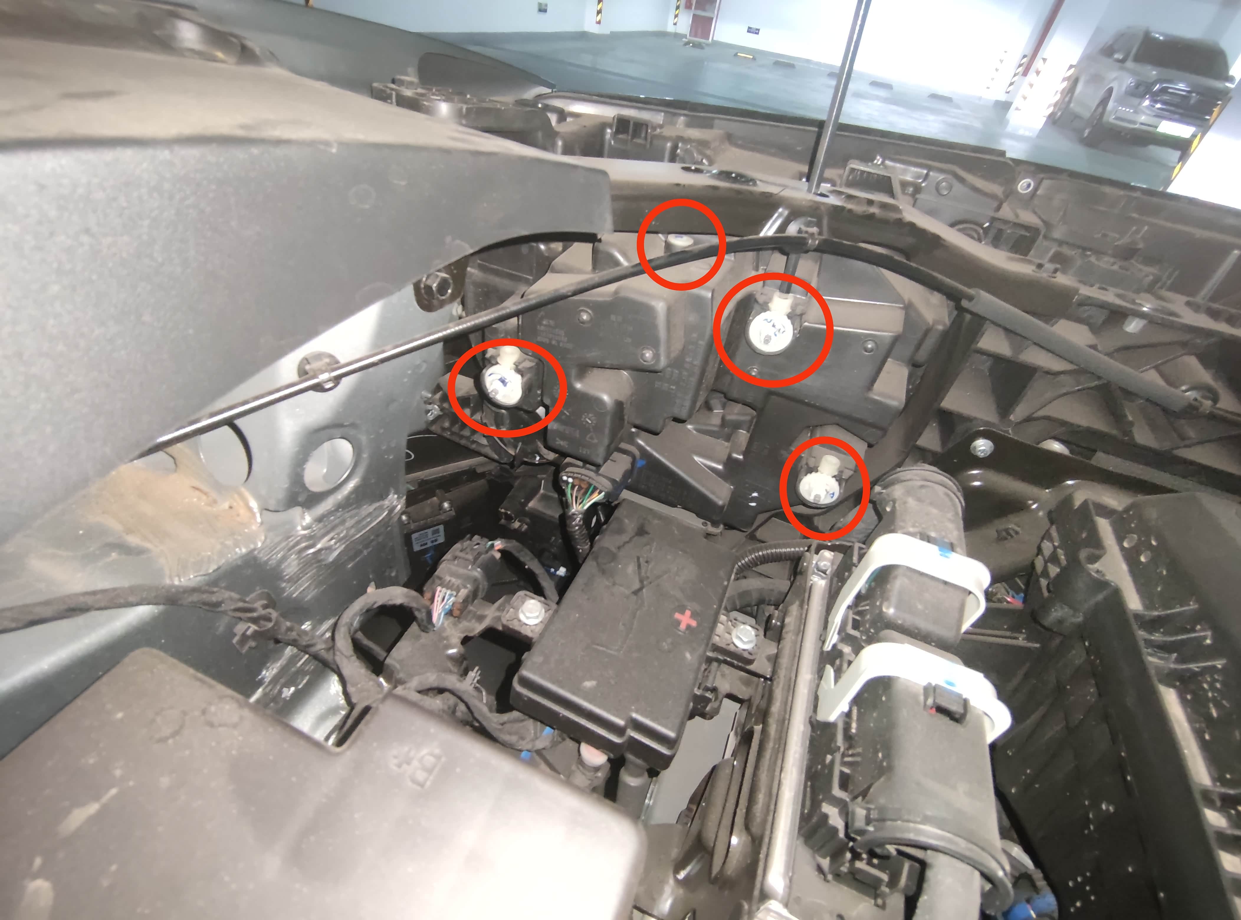

快6年的老Q了.一直没换防冻液呢,国庆在家自己换了吧,换前仔细研究了一些帖子,QQ水箱没有放水口,只能拔管子了.以前也有前辈自己换防冻液的帖子,我发一遍无非就是能解开大家一些细节上的疑问,很快.半小时就能换完.
工具一套.关键钳子太不给力了.找那种老式的开口大的钳子好用.
1.热车最好熄火半小时后开始,凉车就不必等了直接开换就行.先拆空虑,圈中几个螺丝拧下来就行,

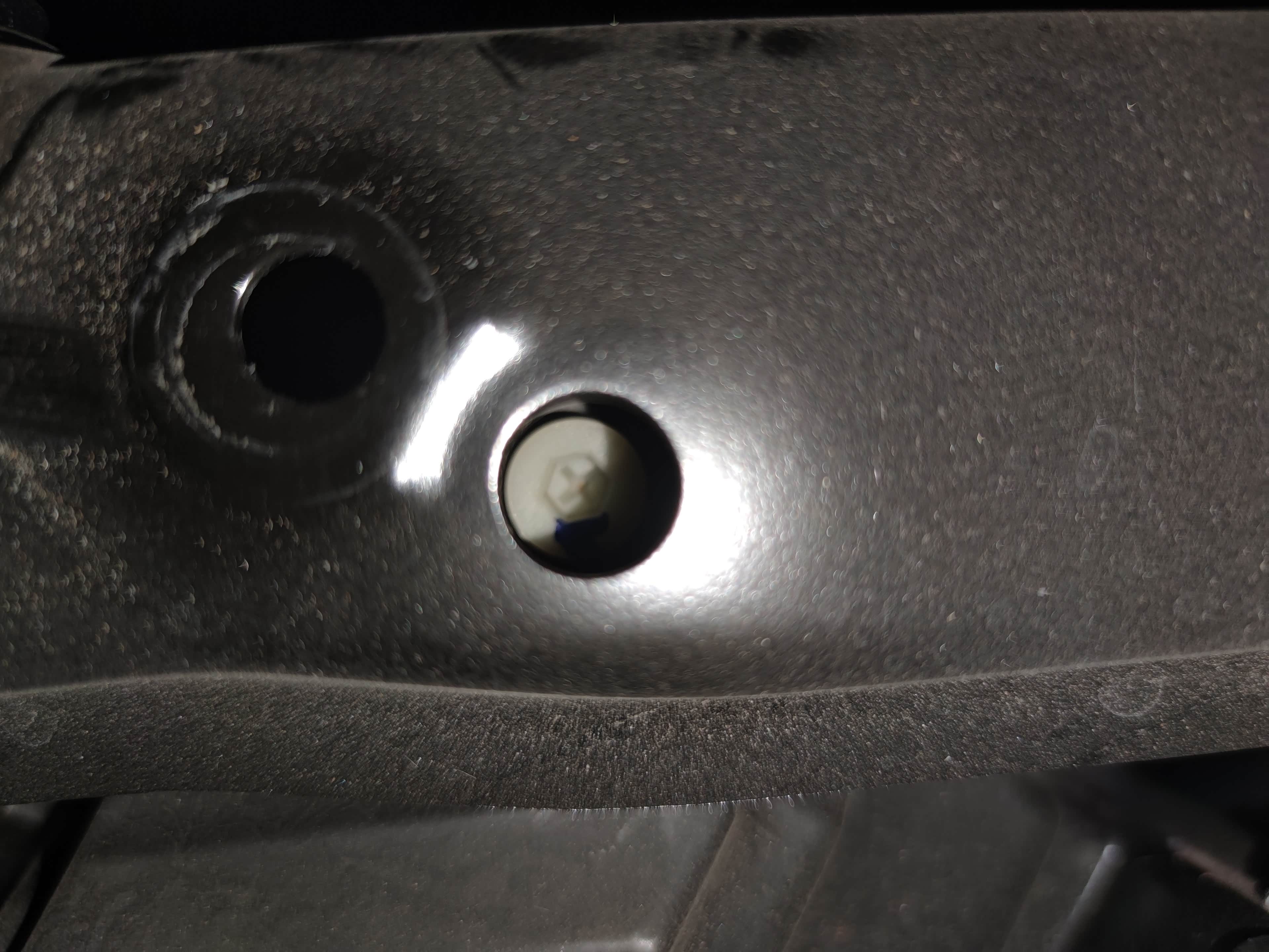

拆下空虑后就是这个样子了,用钳子,最好用那种开口大的鱼嘴钳子,因为这个卡子比较大,普通钳子不好使.拔掉红圈中两个管子,防冻液就流出来了.这时候,你就可以用蒸馏水在膨胀壶那里加入,使劲冲洗发动机内残留的防冻液了.
2.下面拆水箱,为什么拆水箱呢,QQ水箱最下端没...
