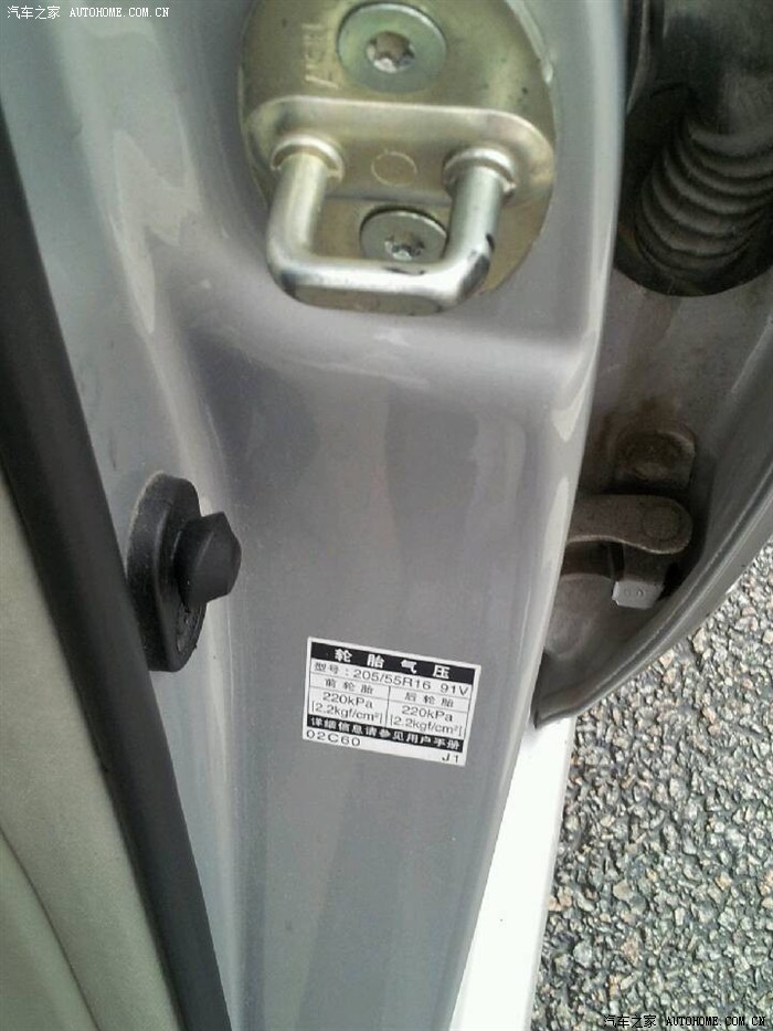

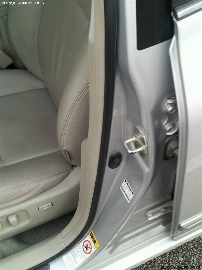

345121498 2013-6-7 15:49:36 发表在 26楼
不要说了,在驾驶席打开门,两门间的B柱大概在(门把手)的高度往下处贴有一张纸,写明是多少的。自己看吧!

标准是2.2,但我换米其林浩悦时师傅说夏天打的是2.3
