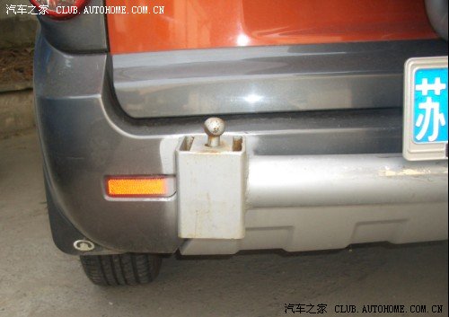

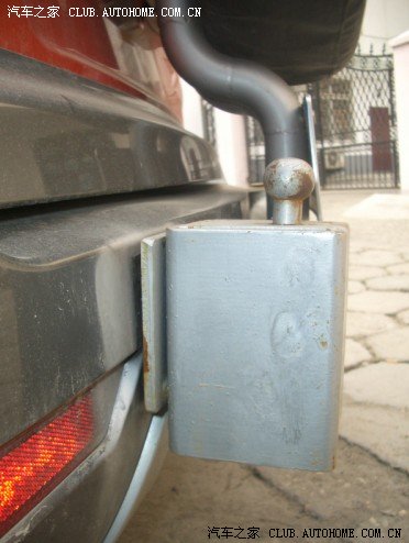

感谢大家对我做的东西的支持,其实第一次做的难免会有很多不满意的地方,一直想在这个基础上从新做一个备胎架,只是最近工作太忙还来不及,只有等到元旦放假时再说了,今天正好在等客户的时候闲来无事拍了几张照片给有兴趣的兄弟们讲解下,希望对想改背胎架的兄弟们有些帮助!

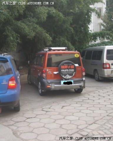

先上一张老的背面图从后面看还是蛮协调的

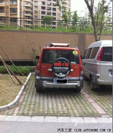

换个角度看

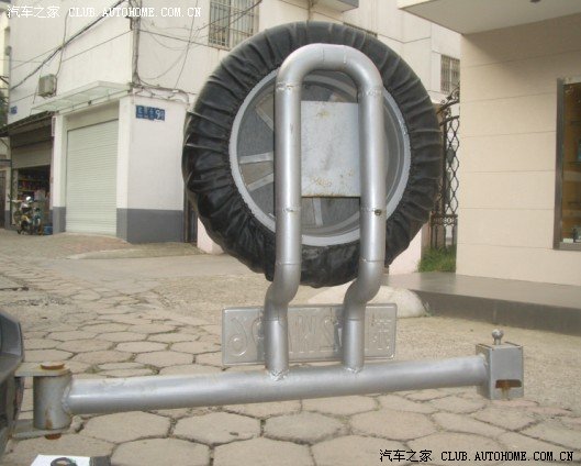

打开后的这是用60的3MM厚的不锈钢管焊的还没来得及做处理暂时喷了个银漆
挂轮胎的部分是用钢板弯的圆形尺寸量错了所以接了一块
开关部分也是自己研究的,圆销子加弹簧,往上拉就可以打开了

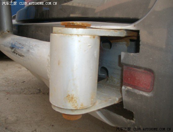

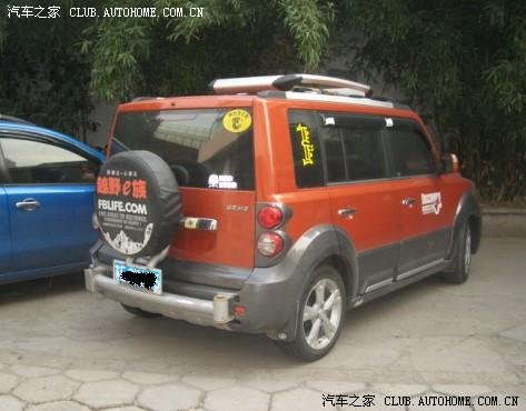

从旁边看
从上面看做的太 急还没来得及把上面两个孔堵掉
插入部分因为不太会用气焊所以割出来有...
很漂亮,但做工粗糙了些不太讲究,楼主的这种做法没有浙江的酷熊车主做的科学细致.
