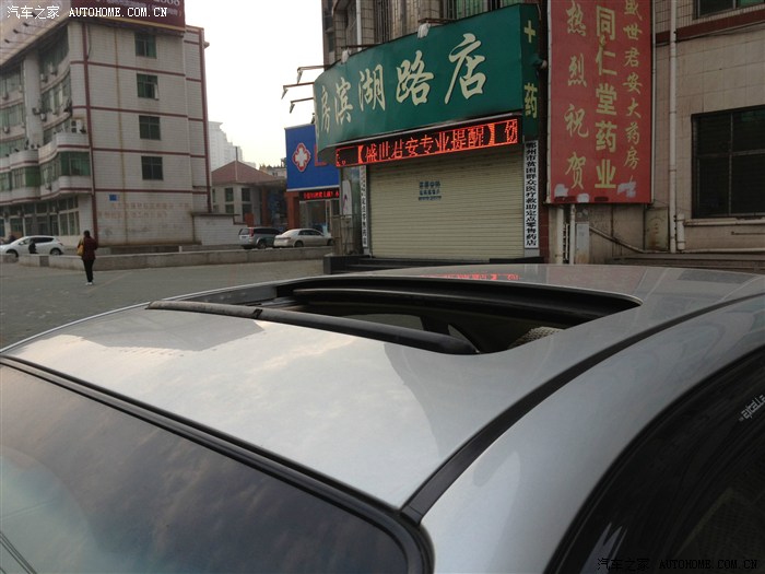

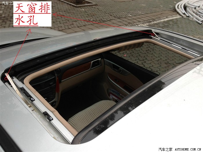

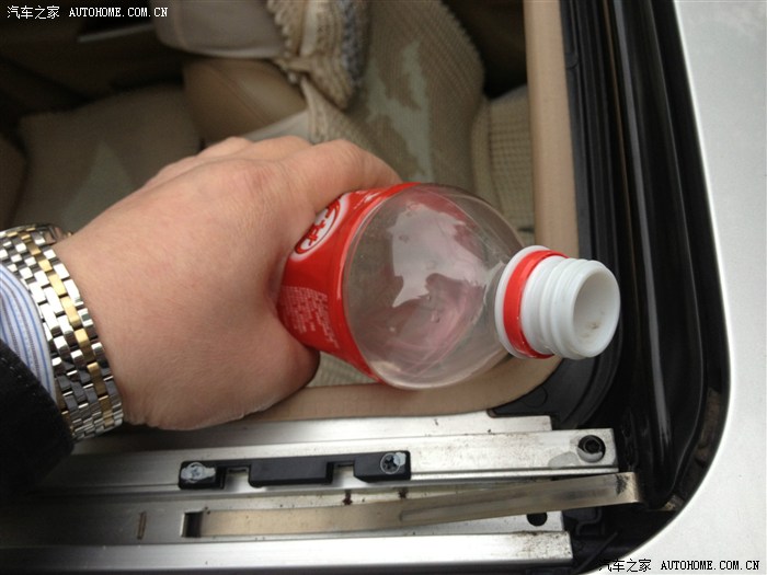

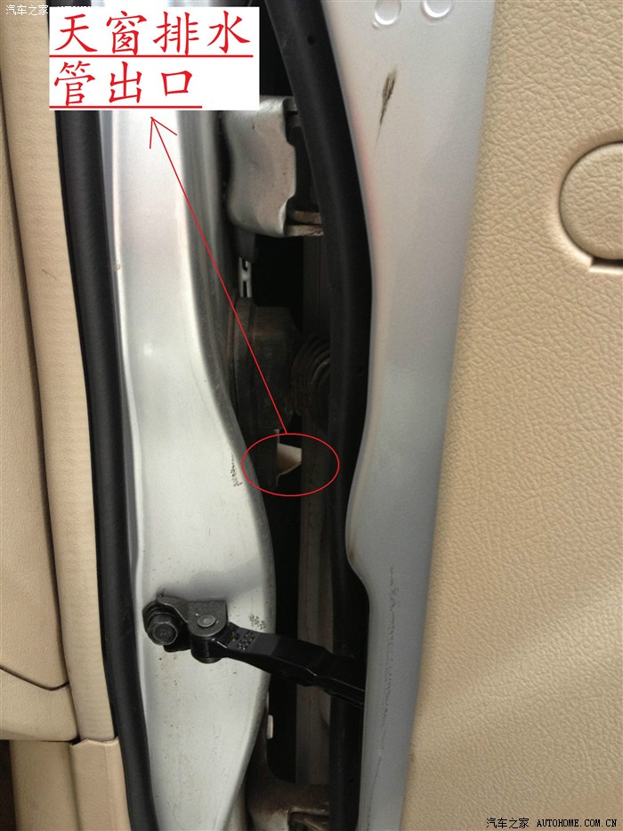

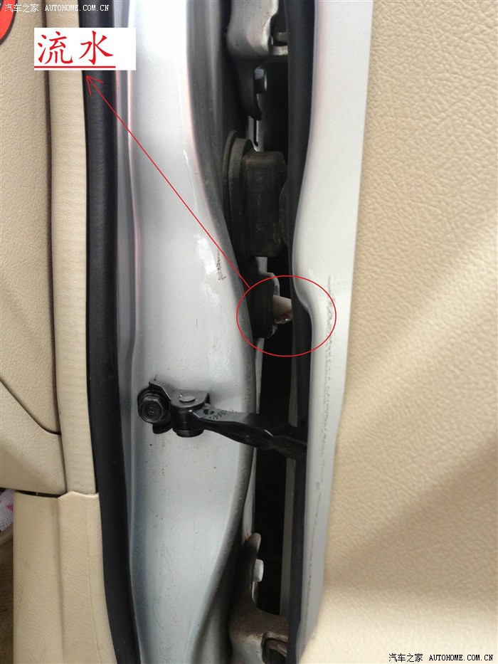

前天,有凯友向我咨询怎样保养小凯天窗,并请我发帖介绍天窗排水系统,盛情难却,还是发个帖子,并将车门及后备箱密封条的保养一并发帖。不妥之处,请不吝赐教!

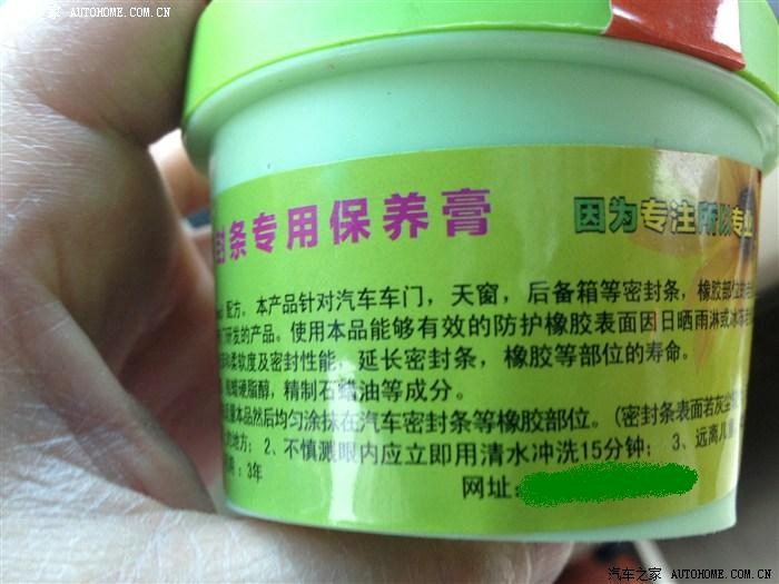

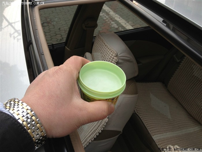

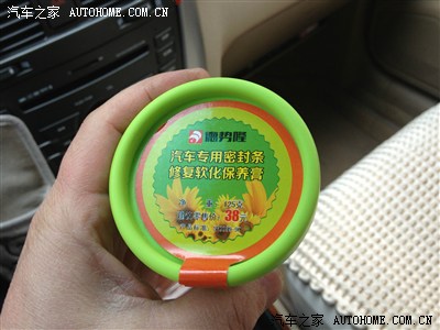

先看看作业工具——汽车专用密封条修复软化保养膏。

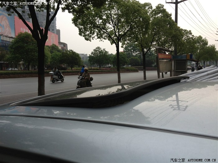

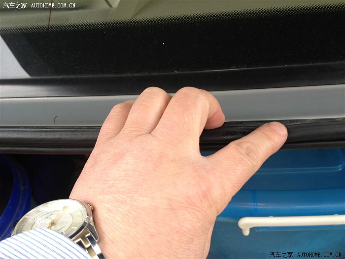

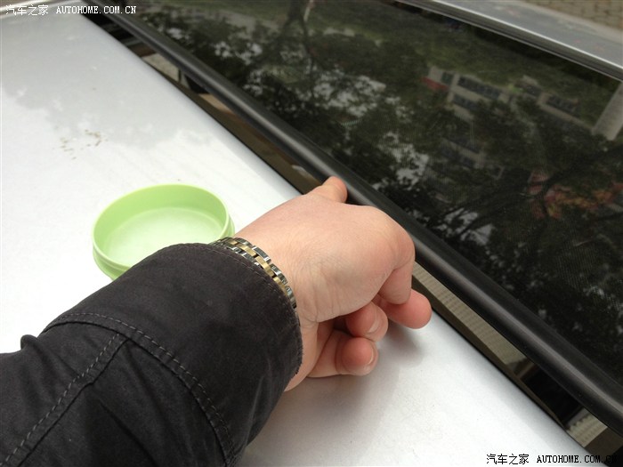

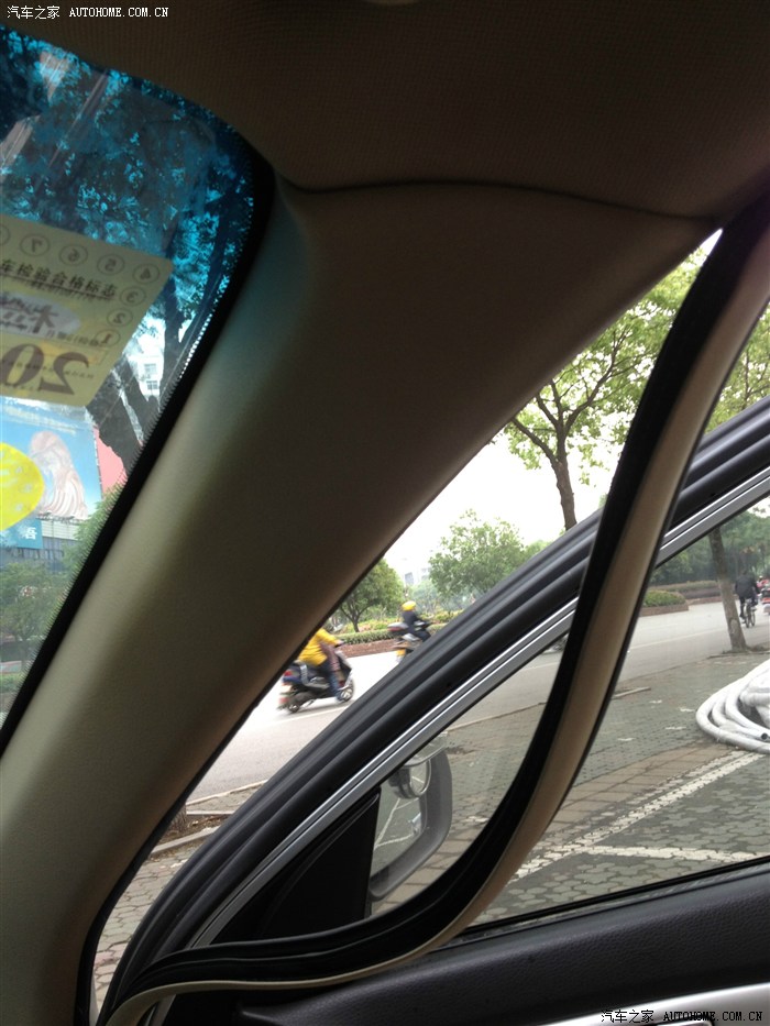

一、保养小凯天窗。

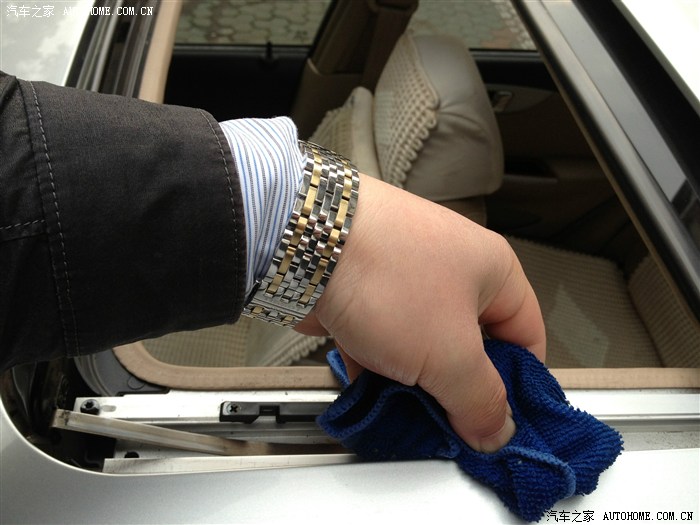

1、先将天窗后移。

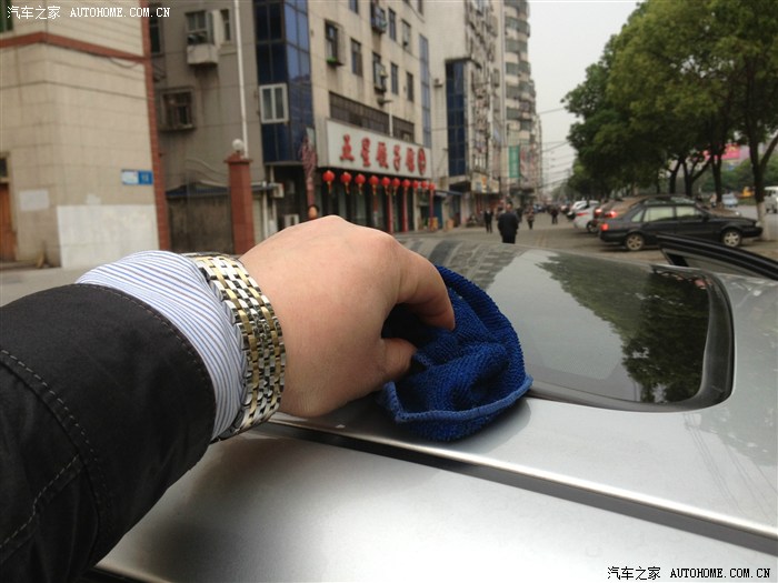

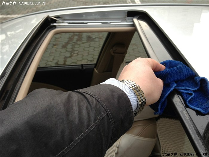

2、用湿抹布将天窗框抹干净。
3、将天窗密封条抹干净。
4、待密封条晾干后,将修复保养膏用手指涂抹在密封条上。

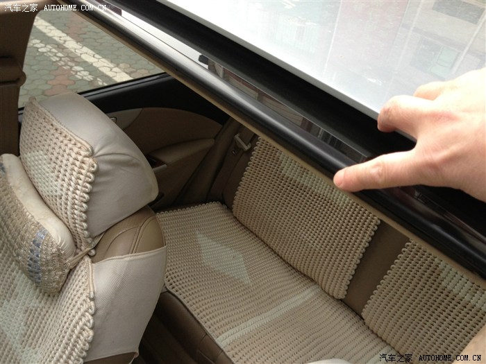

5、将天窗打开至后部上翘。
6、将密封条清理干净。
7、用手指涂抹保养膏。
8、降下天窗,天窗作业完成。

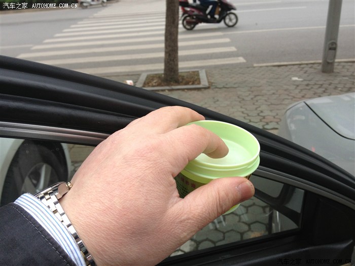

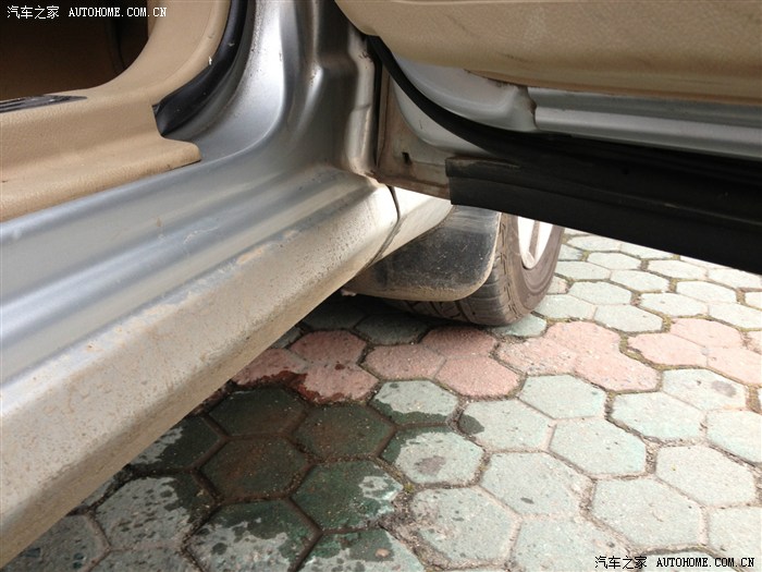

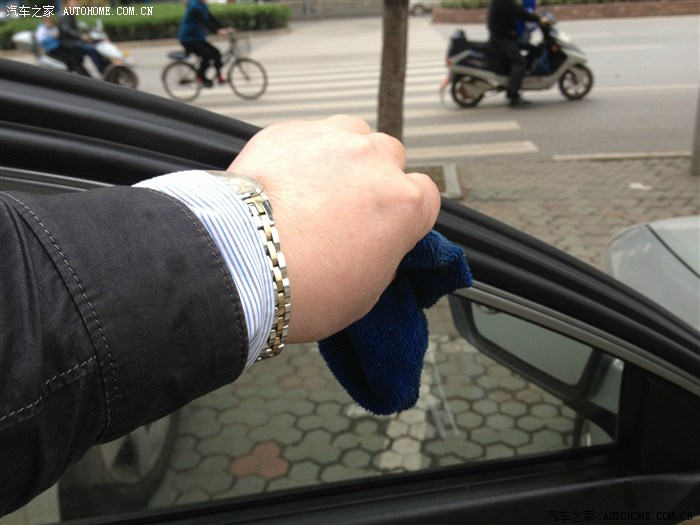

二、保养车门密封条。
1、将车门密封条清理干净。
2、将保养修复膏涂抹在车门密封条上。
三、保养后备箱密封条。...
