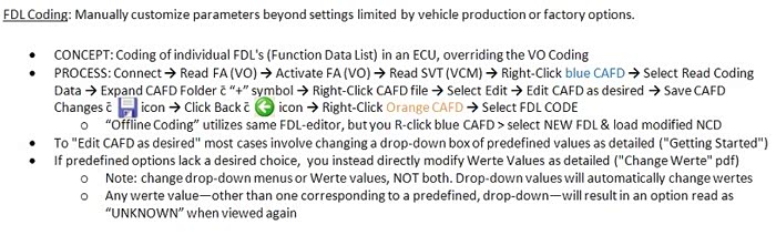

FDL coding就是修改的CAFD文件,CAFD是每个模块对应的数据文件,也就是参数文件,根据不同的车型,不同的VO,不同的ECU模块,就有各种各样不同的CAFD文件(还涉及版本号),CAFD里面有一堆参数,以及可选择的参数列表

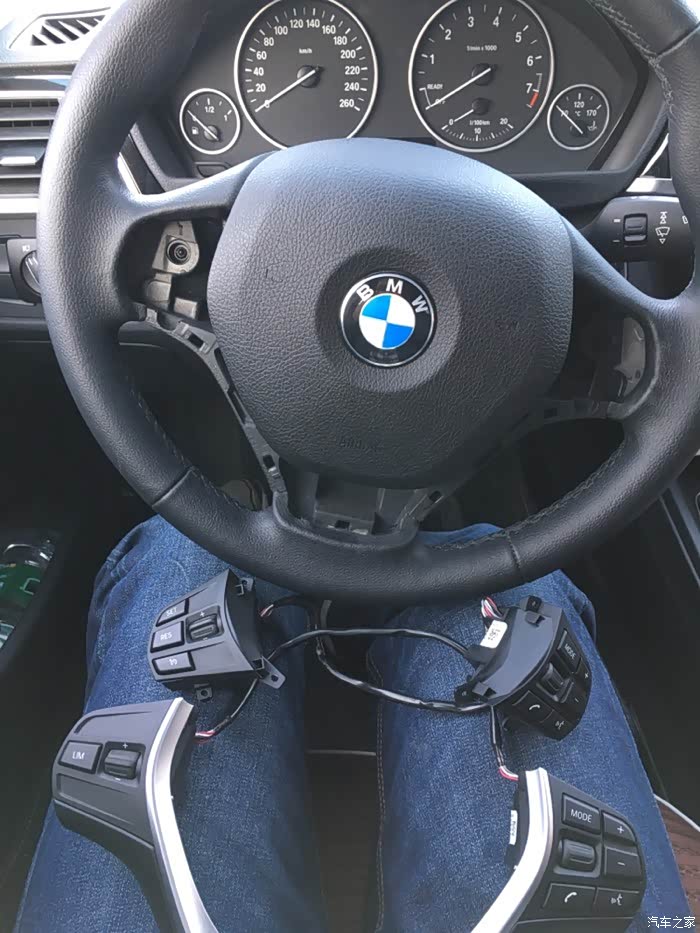

牛啊,能动手的不多了, 楼主继续搞个ACC

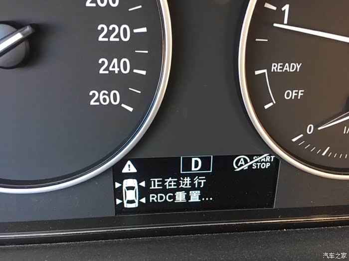

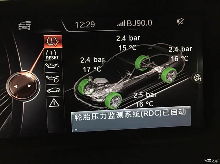

正在琢磨更换RDC,准备自己动手刷,学习中!

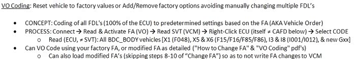

老哥每次设码vo,之前都会消失。。。你每次加装的时候都是在此把之前的一起设码么
