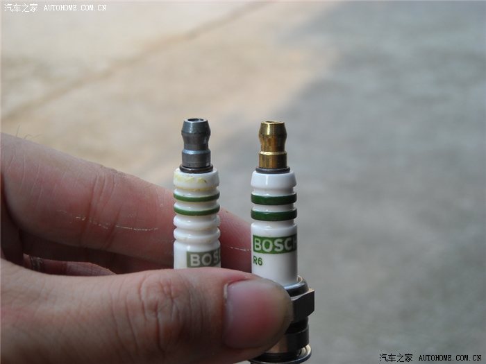

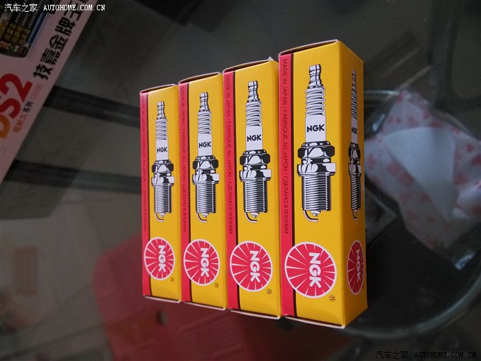

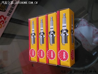

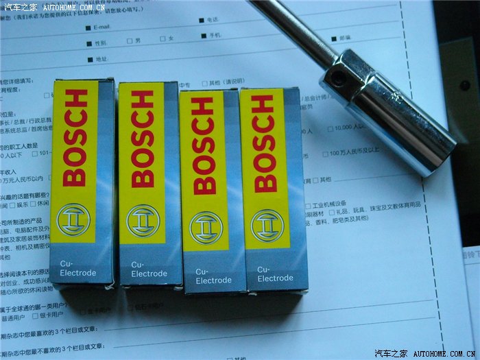

zjliweijun 2011-7-9 16:18:38 发表在 6楼

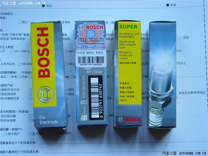

是NGK 我买的那家NGK也有 老款0.8和1.0发动机NGK的价格是13.5元一只。 但1.2L发动机NGK要20元一只,算了还是博世便宜实惠再说原车用的也是博世就买了博世。

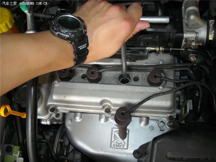

zjliweijun 2011-7-17 19:08:05 发表在 21楼

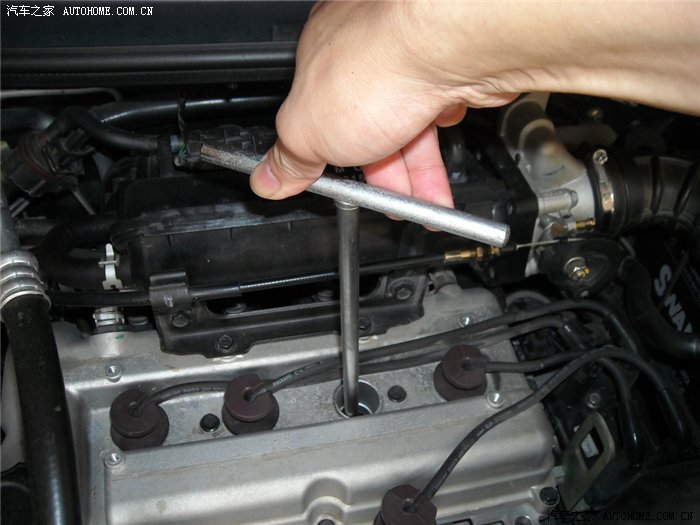

对 忘了说 一定要冷车换 除非某个火花塞旋不动可以发动车子开一圈使缸体发热便于拆卸 安装一定要冷车。
