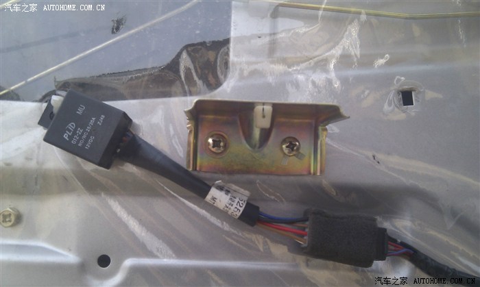

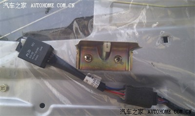

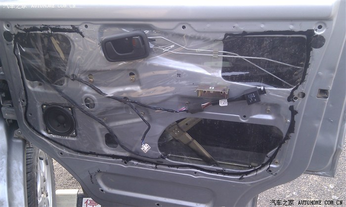

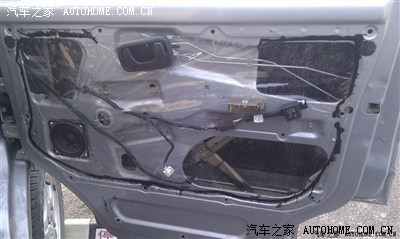

基本荣光改豪华原厂电动窗详细作业一直在关注电动车窗的问题,就是没有找到合适的方案,上个星期去汽配城购买一套升降器,线束是原厂的左右各一根,带继电器的,一直买不到中间的那根线束,找了很多地方也没有,淘宝好像有,不想等了,只有自己慢慢试验啦,忙的我烧坏几个保险丝,
左右继电器,开关,注意:淘宝买的豪华带装饰板的一般没有继电器,我毕竟懂电路,必须要继电器。一般改装电动升降器一年就坏了,一般是开关坏,改装没有继电器,电机启动电流直接加载开关上面,原厂的怎么几年都没有问题啦,经过继电器后可以承受大电流冲击,所以没有问题啦,自己想想就知道了吧,图片前后没有调节好,理解理解。

你装这个三角板要不要开孔呢?还是原本都有孔的?我的是基本型的,我去年改好了电动窗,就是没有找到三角板,老是把门板拉掉,网上哪里可以买到? 谢谢你的回答
门扣拆卸 麻烦给我说一下,我拆了螺丝 门扣还是卡着拿不下来。。谢谢
楼主的过渡线是不是旧的啊,门子合页那块怎么那么旧,莫非你弄上土了
