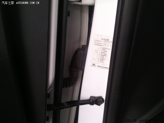

小县城YF 2013/1/8 9:24:06 发表在 27楼
“副驾驶侧折叠电机线直接从驾驶侧门板内经过控制台走双股6米线,” 兄弟这是如何实现,咱索8门板跟车体的连接好像是插头线束不是管道线线束,你的是怎样连接法能否说清楚点。

58872888 2013-1-8 09:40:21 发表在 28楼
利用原车预留口穿线,经过中控台进副驾驶车门内
小县城YF 2013/1/11 8:25:45 发表在 33楼
请问此处怎么过线。
