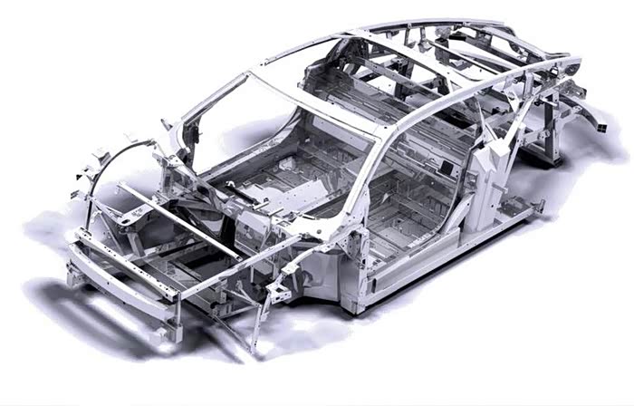

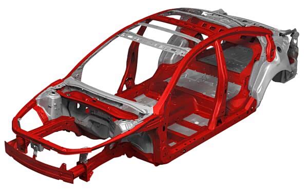

承载式
承载式车身的汽车没有刚性车架,只是加强了车头,侧围,车尾,底板等部位,车身和底架共同组成了车身本体的刚性空间结构。这种承载式车身除了其固有的乘载功能外,还要直接承受各种负荷。这种形式的车身具有较大的抗弯曲和抗扭转的刚度,质量小,高度低,汽车质心低,装配简单,高速行驶稳定性较好。但由于道路负载会通过悬架装置直接传给车身本体,因此噪音和振动较大。
还有一种介于非承载式车身和承载式车身之间的车身结构,被称为半承载式车身。它的车身本体与底架用焊接或螺栓刚性连接,加强了部分车身底架而起到一部分车架的作用,例如发动机和悬架都安装在加固的车身底架上,车身与底架成为一体共同承受载荷。这种形式实质上是一种无车架的承载式车身结构。因此,通常人们只将汽车车身结构划分为非承载式车身和承载式车身。
