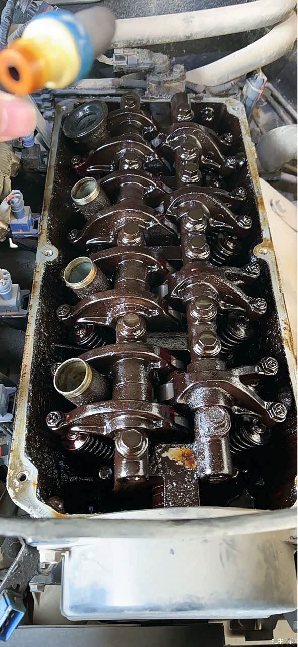

4g1发动机用530机油,你要是真想洗买清洗油,个人建议买壳牌清洗油按照说明使用,洗完换一次换便宜的机油(也可以是这次放出来的机油)跑100公里再放出来中和一下,再加入一次新机油就可以了,因为清洗油放不干净只能用机油中和再放出来,如果洗完了直接加入机油残留清洗油会减低机油粘度。
这机头说明书是4L其实也就能放出来3L,你想想1L清洗油能减低多少粘度。维修手册写的是美孚,个人感觉普通速霸530即可,好的机油也就是添加剂基础油好一些,你要是3/5000一换普通保证正品机油都可以满足。
