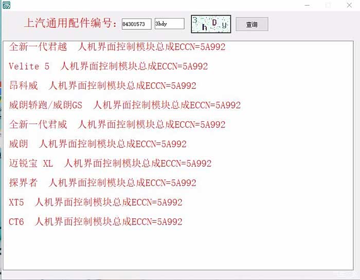

我车是18年3月份买的1.5T豪华版,最初本来准备买2.0尊享,无奈钢镚不够。没过多久朋友就提了台2.0尊享,2.0的动力确实很猛,但是1.5也够用,上我朋友车第一感觉就是音响好太多了,另外一个朋友的1.5尊贵的音质都比豪华好不少,更别提2.0尊享全车BOSE了!没有对比就没有伤害,这就是促使我要改BOSE的原因,于是我就开始百度收集改装教程,无奈发现教程非常少,这里我通过大量收集资料和经验发现如下:20T豪华及以下配置(没有人机模块,只有一个UKS低配收音机,音质很烂!)20T尊贵(虽然不带功放和BOSE,但是他有2.5人机+IO6收音机的加成,音质自然也好不少!)28T尊享(全车11个喇叭...
