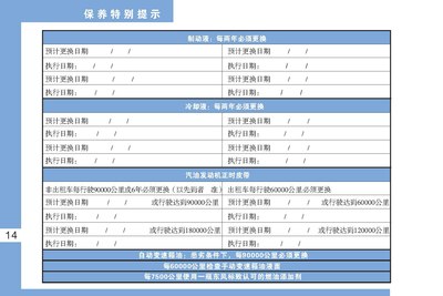

一、保养周期
根据保养手册,207的正时皮带的保养周期是6年或者90000公里先到为准。个人觉得这个周期应该是比较保守的,十来万应该问题不大。是按期、缩短还是延长其实跟换车计划有关:
1、接近保养周期但打算要换车,那就没必要换了;
2、想长期用的,略提前或者按期换都行,延长意义也不到,很少有人能在报废前换2次。

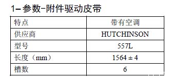

刚查了手册,原配附件驱动皮带就是哈金森供货,1564没错。
看来后来换成盖茨供货,那货本来只生产1560,为了tu3af特供了1564,所以市售没有盖茨的1564。
1564+-4,理论上1560也能用。但是1560再-4mm的话,就不好说了。
所以建议大家还是选购哈金森的1564.
