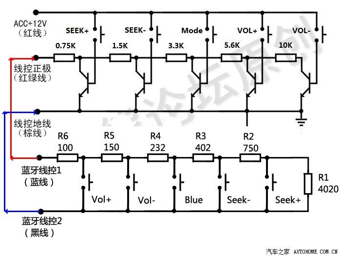

sixtk 2012-12-8 22:04:07 发表在 85楼
西玛是支持方向盘控制,不过它的线控只有一条,只能接原方向盘左边的按键,如果要扩展方向盘右边的蓝牙键,必须要破线并接,还要拆开蓝牙键来修正电阻值,稳定性也大打折扣,有双线控的一体机扩展起来就特别方便,不要说右边蓝牙键没什么作用,就单一方向盘左边键只有五个功能键哪里够用呀,一体机是可以修改按键功能的,蓝牙五个键可以变换成一体机电源开关、静音键、关屏键、导航与视频切换键、电话接听和挂机键等等,想怎么设置就怎么设置,另外西玛有一个很大的缺陷,就是倒车延时,打倒档不是立马出现倒车视频,经常是车子都倒好了才出现视频,不过这是固件设计的原因,是西玛从原来的其它型号自动波的固件没经过什么修改就拿来C20R手动...
