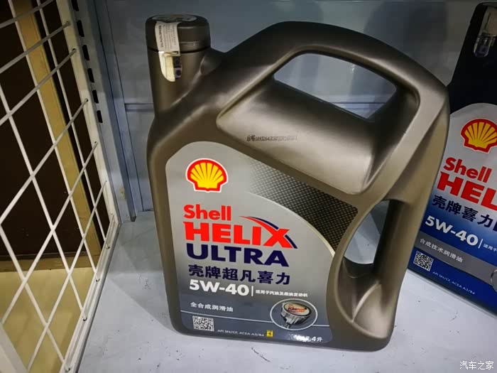

古城老巷2016 2017/02/09 01:11:20 发表在 地板
用的就是这种,不知道是SL还是SN的?
我在关注中 2017/04/22 14:32:00 发表在 101楼
sl 欧规 a3b4标准 剪切3.5以上,适合德系法系之类烧机油的车用,油膜厚保护好。sn 美标 a1b1 剪切2.9以上,适合美系车或者需要用到30又不烧机油的车使用。地板油保护能力不及sl,平时差不多。
