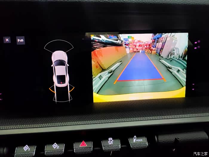

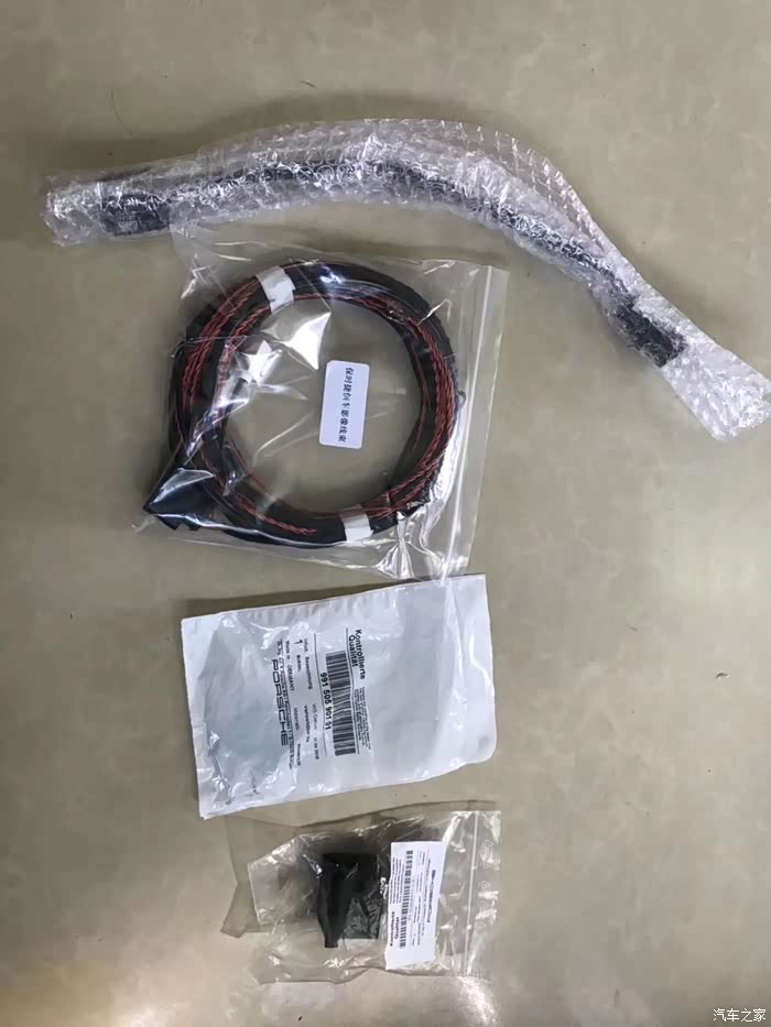

兵马未到 粮草先行 早已经定回来了倒车影像

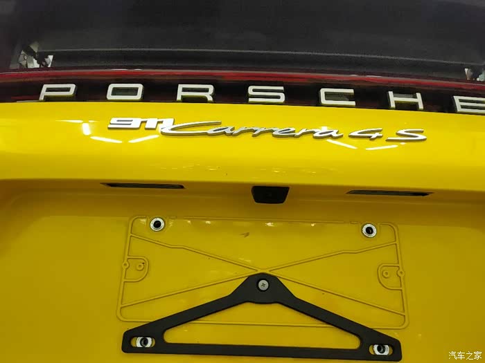

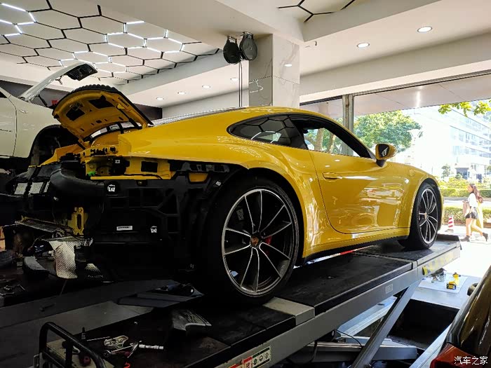

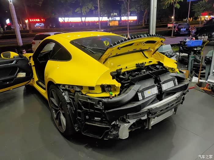

开拆 后杠 布线
挖孔 因为原厂没有预留盖板 所以需要自己来挖坑 挖好是个技术活 要细心
知道挨了多刀 完美套
杠杠 原厂位置 这你可能得出来后期弄得
拉线此处省略了 拆东西有点多 怕你们看了心疼 然后电脑编码调教
稳稳 过保时捷原厂倒车影像真是很清晰 直都是这样 可能在这方面没什么追求

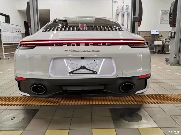

大家看到普通版本后唇4S 有啥
国内S 4S 标配了sport design 套件

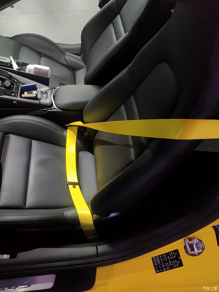

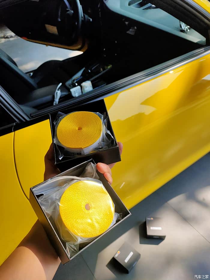

车身同色安全带 改变 大
因为后唇德国🇩🇪没发货计划 所有缺几件 主要是要响

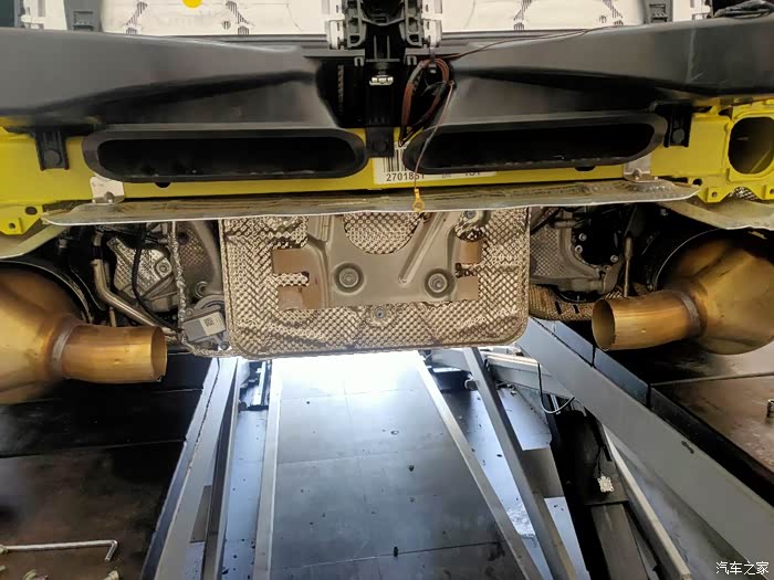

运动排气是哪个
哈哈 右边阀门管径明显粗很多
架开撸了
后杠必须

拆完尾段 空荡荡
新 帅气
4 S 出排气还是挺经典 运动排气变成GT2 款式

带子也弄好了 很黄很暴力
