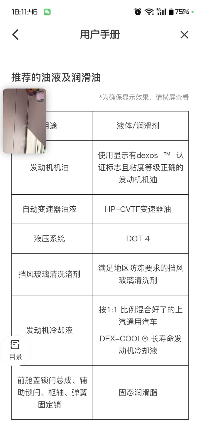

不知道多久换,这个通用的cvt我不知道换啥油

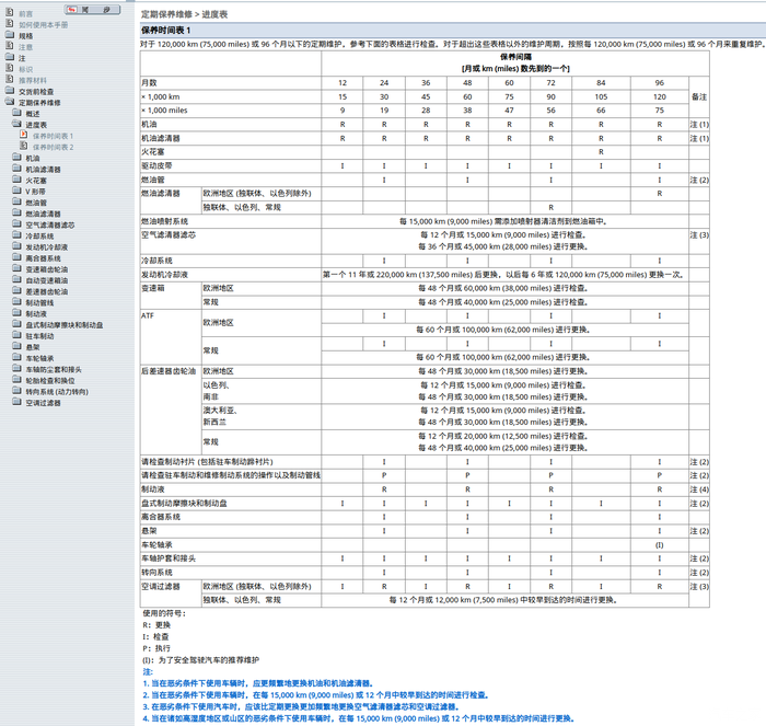

手册是确实没写要换油,终身免保养
如果从 “化学液体” 的角度看,变速箱油 还是需要更换的,只是如何在科学的周期内科学的更换的问题。毕竟时间长了,化学特性一定出现变化的。
