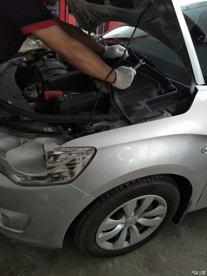

XF陈小娟 2018/06/02 19:08:56 发表在 主楼
本来是懒得发帖的,但是这个问题貌似有一些人碰到过了,所以发帖出来分享给大家,这样维修具体有没有有效果还不知道,平常异响还得看天气,一般气温高出太阳非常明显,冷天雨天不响,不知道什么逻辑,具体故障就是方向向左边打到底倒车入库的时候有响声,我的车库也就2.5米宽,平时一档起步离合完全松开一脚地板油的时候也有,二档以后不响,当当当很脆的声音,有规律。要换的配件,平面轴承和顶胶,大神们看看这个顶胶是原厂件吗?自己一万二换的博世刹车片,还很厚实,中间看见好多铜点点,不掉粉,刹车效果和原厂差不多敲敲敲,太暴力了,看不下去了,容我去休息下,眼不见眼不见为净锤子暴力拆卸减震器未见漏油压弹簧看不出有什么异常,为...
