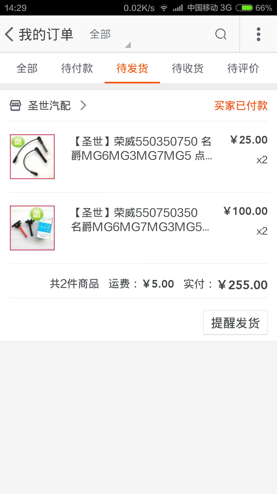

peterming1983 2014/09/22 01:07:33 发表在 21楼
恩,正常了,那个继电器的哒哒声音没有了

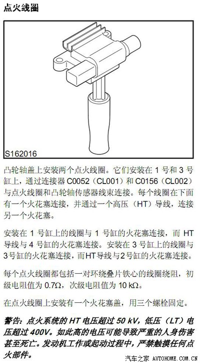

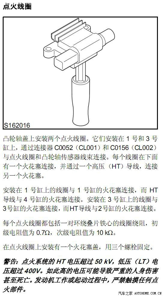

? 我的08款550 1.8T品臻,目前行驶6.5万公里左右,在高速行驶中 突然发动机振动奇大,抖动很厉害,在驾驶室中都感觉整个车都在晃动,像有人前后拉扯车的感觉,并且发动机排放超标故障黄色灯闪烁。松开油门振动能轻点,加速振动马上变大。于是靠边停车,打开发动机盖子 外观检查 没有松动的接头,断掉电瓶负极线,消掉故障码,重新启动发动机能正常启动,怠速正常,转速表平稳。上路行驶,发现故障灯不再报警,但是偶尔发动机顿挫一二下,不是自动变速箱换挡的顿挫,而是整个车身的顿挫。
故障分析:发动机有排放故障灯报警,一定是汽油混合气太浓或太稀,超出电脑调节的范围,而振动这么大肯定是哪个气缸间歇式工作,导致的发动机有很强的...
