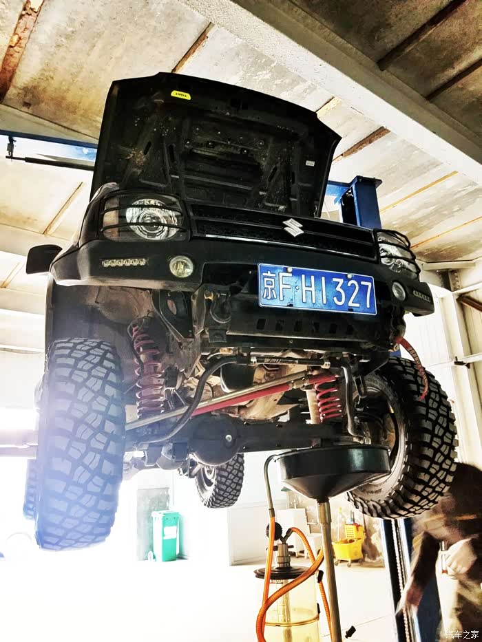

简单来讲,咱们吉姆尼属于前后硬桥车。这种车型身非常容易,只需要对减震器和弹簧进行更换,就可以直接达到身。身多种。即便你度和原车一样,那么通过更换减震器和弹簧也可以改善车辆舒适程度,支撑性能,以及悬架行程。所以要觉得身把车弄而已,它改变行驶特性和驾乘感受。除此之外才度形成以及软硬支撑需求。仅从原车减震器和弹簧来看。任何形式减振器弹簧升级都可以把原车性能进行一次显著改变,注意,可能改变也可能改善,具体怎么论,看你自己。
至于度、悬架行程、支撑那些性能指标,那就后话
当然,升之后,我们前后止推杆,以一些拉杆角度都会发生改变,也需要对其进行升级。这也为什么之前多车友去问,身调整下到底有没有必要配?肯定有必要。身越多,发杆度自然就够,话他就会角度向延伸,自然这个数据就跑。我们更换可调部件,目也在此。重新校正拉杆和车身底盘几何数据,这个活难,但其实挺讲究,如果想改规整点,肯定要走这个步骤。
之后咱们可以说说身会带来改变。最直观车变,这个家都知道。其次就我们通过角度变。但,如果你对轮胎直径进行升级话,其实硬桥没有改变。虽然我们车身看起来更加威猛,但其实在一些路况下通过能力提升有限。当然这也要看弹簧和减震器特性,如果拉升形成,那一个方向。拉伸和压缩行程,又另一回事。千万要认为,你生两寸和别人两寸,就一模一样。你寸,就和别人生存都一样,减震器和弹簧搭配,效果也有差异
之后紧,轮胎搭配重要,轮毂数据也重要。因为身之后,车重心变,如何采用合理升级和搭配,来弥补这部分缺失,这也你需要思考问题。***只会带来更多负面表现,毕竟我们用这辆车来跑速代步通勤。从玩儿角度来讲,它稳定性,重心控制,都需要你去考虑。适当提升轮胎直径,才可以让硬桥度,真正得到升。从而使你在通过一些复杂路况时候,更容易托底。当然对于更多喜欢玩穿越朋友来讲,其实也没有那么绝对,这个东西还看玩法。
最后可以说说吉姆尼究竟适适合身。其实对于多数人来讲,我感觉两寸升比较合适,没有过多重心升,并且可以适当提升车辆轮拱空间对于车辆行程表现,有所帮助。对于部分穿越玩法来讲非常合适,通过减震器搭配。可以实现多种玩法匹配。无论跑速度玩沙漠,还丛林穿越,基本都够用。

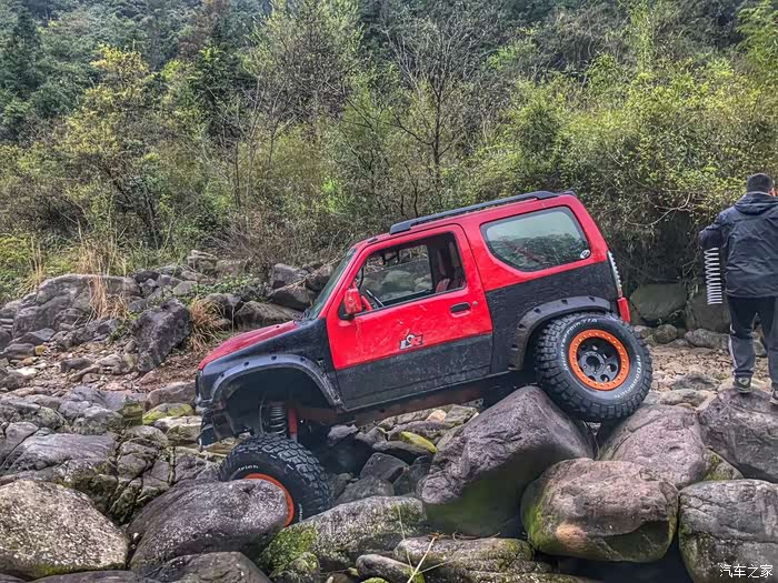

当然如果你喜欢玩攀爬或者石头话,那就另说。对攀爬玩法来讲,前期搭配只其中一方面,找到合适弹簧才更加重要。底盘全面强化势在必行。所有配件都必须要对应你行程表现,以及通过能力,包括底盘配件强度也需要考虑。这就在本篇展开,谈以后咱们慢慢聊。总来讲,身对于代步为主,玩车为辅,朋友来讲最为合适。而寸和4寸度则对于喜欢玩攀爬玩法和石头玩法人来说最佳选择,但它涉及底盘优化和整体改进比较多,这个咱们就先暂时展开聊

型城改法并相同,行程改法,在日本本土非常流行。它对应更加复杂山地穿越和攀爬以及说岩石路线。足够行程带来改变,就车壳稳定性和可控性。这脚改法做,因为即便你轮子足够,但当遇到巨坑洼和沟壑时候,你就无法使车辆获得足够可控性和稳定性。这点家一定要清楚,千万要认为说,车辆换足够轮子,就等于足够牛逼通过性,这个要分开说。

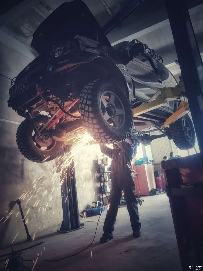

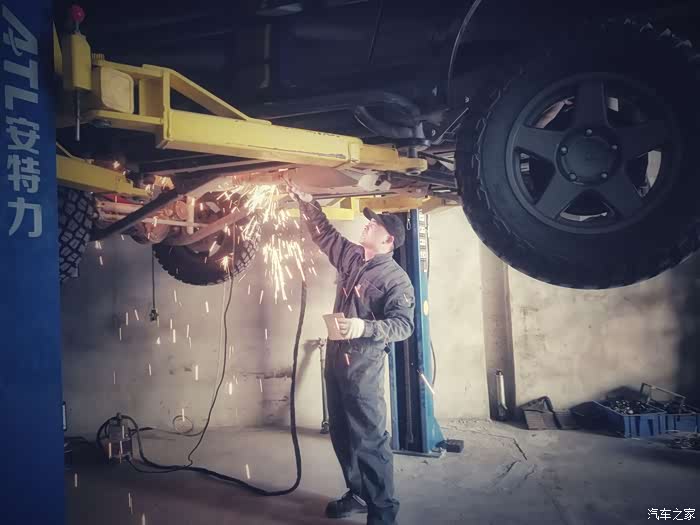

把副梁切重新焊接,车身强度会有影响吗?

会,那根梁本身基本吃劲儿,日本本土也这么加工
