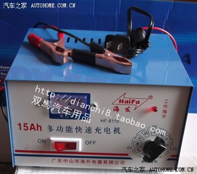

老爷子,又有事要请教您了。我一朋友知道我想自驾出游时在车上烧饭,给我推荐了一个帖子看。担心版主认为我做广告,我都截图吧
他这个是400瓦的应急电源,边用电饭锅边和汽车电源相连给应急电源充电。400W的带不动我的600瓦的电压力锅,我在网上找了这个
我想咨询您的是:1,以您的经验判断这个应急电源边给电压力锅供电边从汽车点烟器冲电可行吗?(商家说可以,我担心会对汽车电路有影响);2,这方案和原来的从汽车电瓶接逆变器的方案谁更合适自驾游,或者说两套方案的优、缺点。
我目前认为如这个应急电源真想商家说的这么好,那长途自驾时带个这个就行了,不必改汽车线路,省时省力,对汽车还更安全,这东西功能还更多,车友们...

wjbinli 2013-6-5 21:08:12 发表在 4970楼
你好!我也是老爷子的忠实跟随者和崇拜者。在老爷子还没来得及回复之前,先谈一点自己的看法。我认为这个东西对你的使用情况不适合。原因是电瓶容量太小。计算一下:
33AH的电量,其含义是,33A的电流用电1小时,电瓶电量即耗尽,换算成功率33X12=396W。可理解为一个396W的用电器,使用1小时,电瓶即没电了。你的用电器是600w,最多持续40分钟。实际上是持续不了40分钟的,因为当电瓶电压低于一定值时,电瓶就不能使用了,等不到电瓶电量全部耗尽,再去除逆变是的损耗,这个33AH电瓶支撑你的600w电饭锅也就20分钟。这样能做好一顿饭吗?
以上仅是我的一点粗浅看法,班门弄斧。有不妥之处请您及老爷子批评指正。
扬子皮卡 2013-6-5 23:16:56 发表在 4973楼
谢谢wjbinli 及老爷子的答复,我刚开始也是和你们一样想的,认为此应急电源的容量不够,但商家说应急电源在给用电设备供电的同时也可以通过点烟器充电,如果冲电量够的话wjbinli 网友说的情况应该就不存在了吧。老爷子的意思是不是如果应急电源的电池如果是用的卷绕式电瓶,那么它在放电的过程中就可以通过点烟器及时补电,此方案就可行,如不是卷绕式电瓶,那么它在放电的过程中通过点烟器补的电就不够用,就会亏电,此方案就不大可行。说的不对请批评指教。
图片已删除
谢谢老爷子这么费心。我这几天还在到处联系应急电源的商家处理卷绕式电瓶的事,差点想加钱定制了。现在仔细看了老爷子的理论分析,道理解释的很透彻。得,应急电源烧饭的事OVER了,替我省钱了。我估计现实中应该有相当一部分人在不动汽车线路的思想指导下会想到用应急电源烧饭(这也是应急电源商家的卖点之一),真希望他们也能搜索到老爷子的这篇文章仔细看看,这样可以在行车烧饭问题上少走弯路。再次感谢老爷子,谢谢!

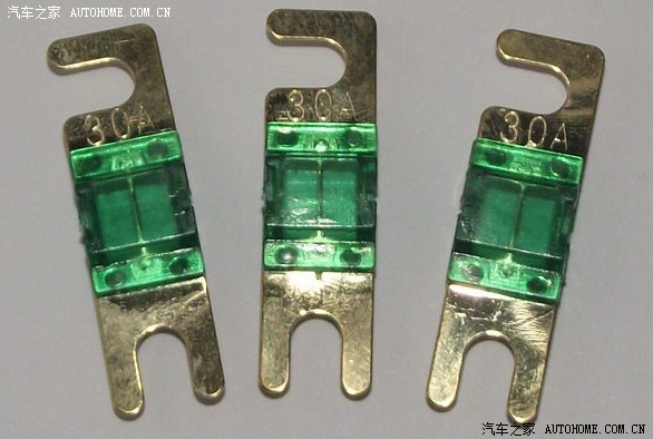

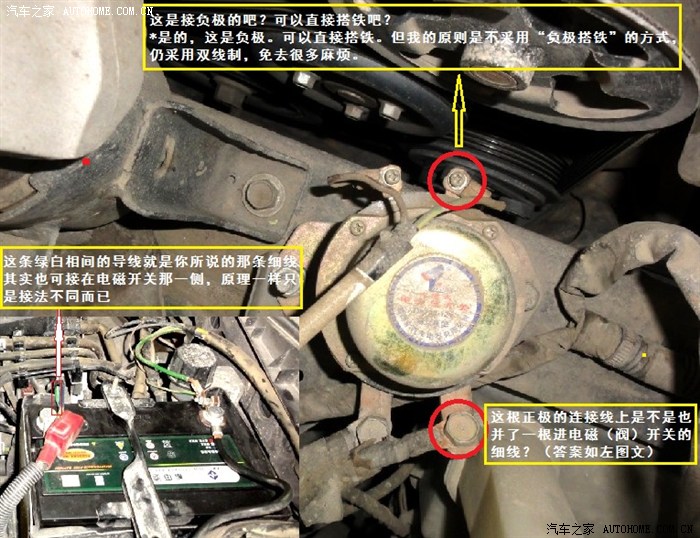

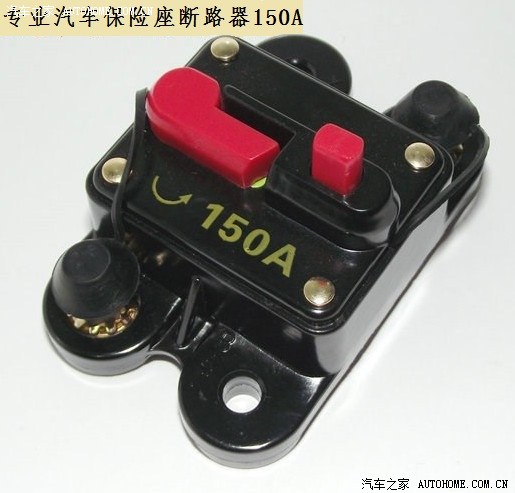

老爷子:您好!看了您的帖子后也激发了我自驾时在车上弄饭的想法,您帮我把把关。我打算从汽车主电瓶正极经12V电磁电源总开关后直接拉一根线到汽车驾驶位,负极接在汽车座位的铁螺丝上,然后接逆变器,带动600瓦的电高压锅,想咨询您的是:1,这方案是否可行?2,如可行,线路上是否要装保险,如要装的话装在哪个位置,何种保险合适?方便的话发个这种保险的图片或链接最好;3,从汽车电瓶到汽车驾驶位逆变器的电线大概长3米,这线大概要多粗合适?4,我用电设备不会超过600瓦,逆变器的功率多大合适,还是逆变器的功率越大越好?我电方面一点都不懂,所以问题挺多,麻烦您了,谢谢!
“扬子皮卡”网友你好?详细看了你的帖子,觉得你的设想有一个突出的优点,就是3米长的主电缆非常符合低电压大电流下的选材原则,一般情况下,这条电缆都会长于3米。现解答你提出的几个问题:
1, 你的方案可行。但有一个问题值得商榷,即“负极搭铁”。“负极搭铁”是汽车生产厂专有的一种敷线方式,其经
过严格的设计和标准化的安装,即省时省工省材料效果又不错。但对于我们却很难达到厂家的标准,稍有疏忽就可使
接点不牢固,产生接触电阻。在50A的电流(600W电器的工作电流)下,只要有0.02欧姆的电阻就可产生1伏特的压
降,这是不能容忍的!所以我的原则是宁肯使用一条双芯电缆也不去尝试“负极搭铁”,以避免不必要的麻烦。当
然,你若有很强的动手能力和较高的安装工艺水平,搞一搞也无妨;
2, 从安全角度考虑,线路上是要安装保险装置的。据我所知,汽车保险装置有两种:其一单纯的保险片,只要电流超
过额定值即烧损,断开电路,换新品恢复工作;其二是自复式汽车断路器,断路时,无需费时拆卸安装保险片,只需
开或者关一按即可,方便至极;安装位置一定要装在机舱主电瓶附近,只要断路器以后所有的线路或电器超过额定电
流或者发生短路现象,它都会瞬间跳开,查明原因处理完故障后才可复位!
3, 你选用的用电设备不超过600W,理论工作电流是50A,考虑到效率,功率因数等因素,实际工作电流应是70A(50÷
0.72=70),查表可知,导线截面积最小应选择10平方毫米,若条件允许选用16平方毫米更安全可靠些;
4, 逆变器的功率范围一定要留有余度。你的用电设备不超过600W,逆变器功率应不小于1000W。.玩汽车炊事电器很
有乐趣,当你尝试成功的喜悦后,会浮想联翩:什么电水壶烧水,电磁炉炒菜,电饼铛烙饼,甚至搞成全车配电系
统,使用电动工具,听音响看电视,电动绞盘机等等不一而足。这时你会发现逆变器功率选小了不够用了。当然,上
述各种电器的使用同时率几乎为零,只能选用一种电器工作,绝不可以同时工作。逆变器的功率越大,电瓶提供的工
作电流越大,受选用的导线线径(截面积)制约,这是不允许的。所以逆变器的功率不是越大越好,而是够用才好。
这种汽车专用断路器使用很方便
汽车专用大电流保险片30—200A各种规格均有
谢谢老爷子!您的回复太清楚详细了,还帮我找了图片来,让我一目了然,您费心了,谢谢!
老爷子:还有个问题求教下,具体见图
