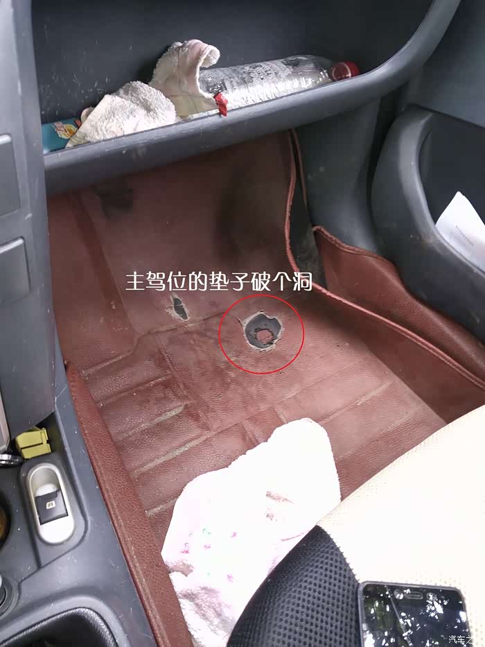

       接连下了两天雨,上车的时候一踩,OMG,驾驶室的脚垫放脚跟的地方因为期摩擦有个洞,咕咕咕冒水出来了。心里一惊,拉开脚垫一看,已经可以养鱼了(忘拍照,着急清理积水),看印迹应该早就漏水了,只以前雨不,加上有全包围脚垫,没发觉而已。

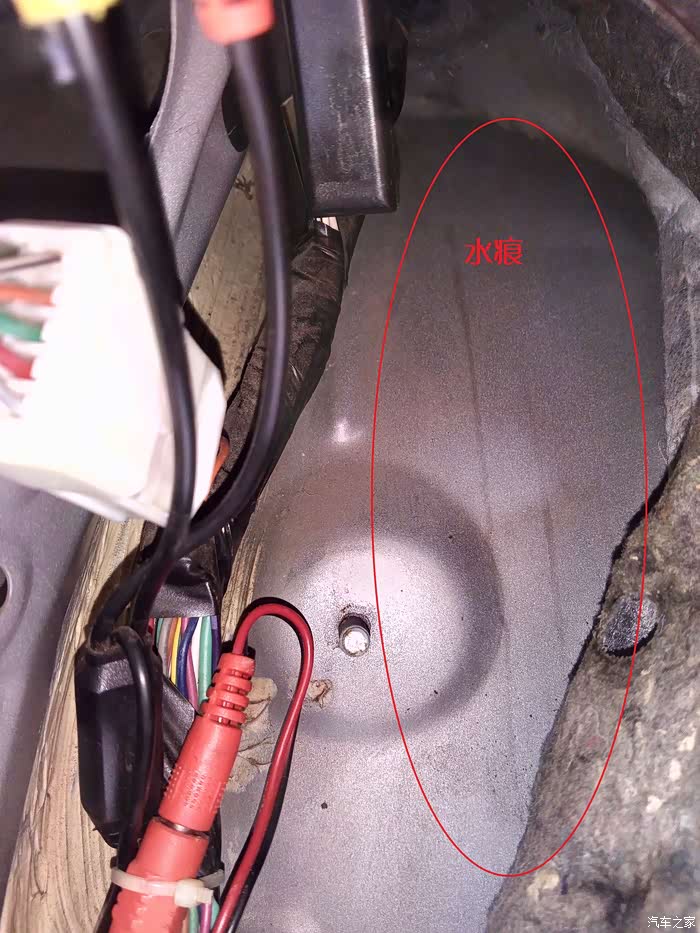

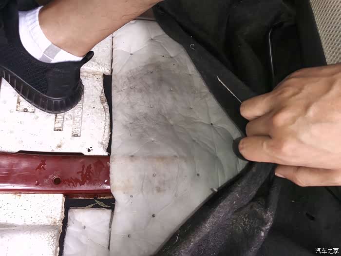

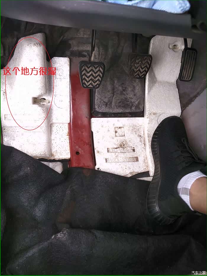

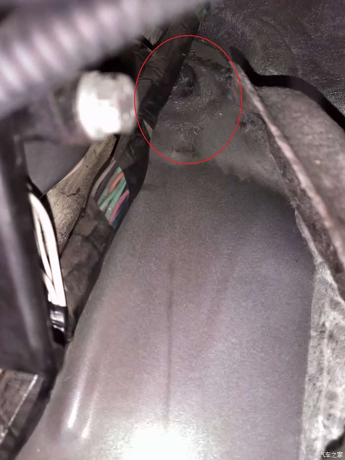

       仔细观察分析,车在原地没动,不会底盘进来的,肯定上面流下来,检查发现离合左边的黑布湿应该源头,先开黑布,发现水痕,打电筒顺着水痕看上去(趴着看),引擎盖拉线穿出去的地方看起来密封胶圈松了,初步确定这个地方进水,打一桶水从挡风玻璃倒下去,果然水从这个孔啵啵啵的流进来了,本着自己能动手绝不求人的原则,玻璃胶伺候,厚厚的抹上一层,再倒水观察,嗯,不错,完美密封。只驾驶位脚下还要几天才干透。
湿的,已经清理了小半盆水出去

面那层隔音棉,咋揭开啊,敢揭,怕揭
发表于 2019-8-8 08:06:52
翼子板内侧也有方漏水
发表于 2019-8-8 22:19:12
想有 2019/08/06 23:23:46 发表在 4楼
面那层隔音棉,咋揭开啊,敢揭,怕揭
塑料卡子,用力拔出来,
