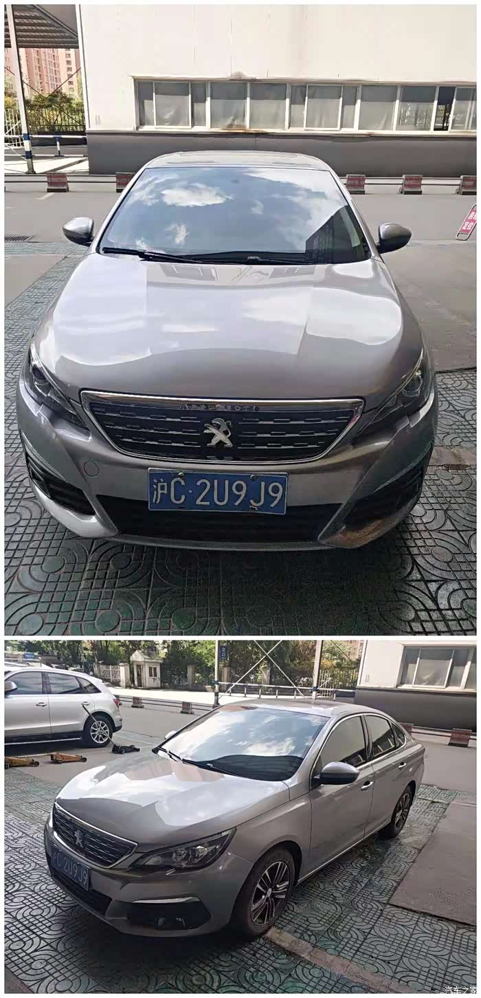

来到国际汽车城就看到了这台车,看完手续没啥问题就准备看车了,外观的精神面貌看上去还可以啊,有时候玩儿二手车也跟相面一样啊,就是什么说的第感,一眼上去感觉有点奇怪的往往一检查就出问题了,跟看人一样。。。。。
这个车主是杭州人,家里指标不够用了,所以上的上海的牌照,一手车还是。人健谈,聊天的过程中觉他家里条件还不错,买这个车就是平时出门代代步,用的也不算,查了记录实表3万公里,索赔过一个避震,所以觉还不错。

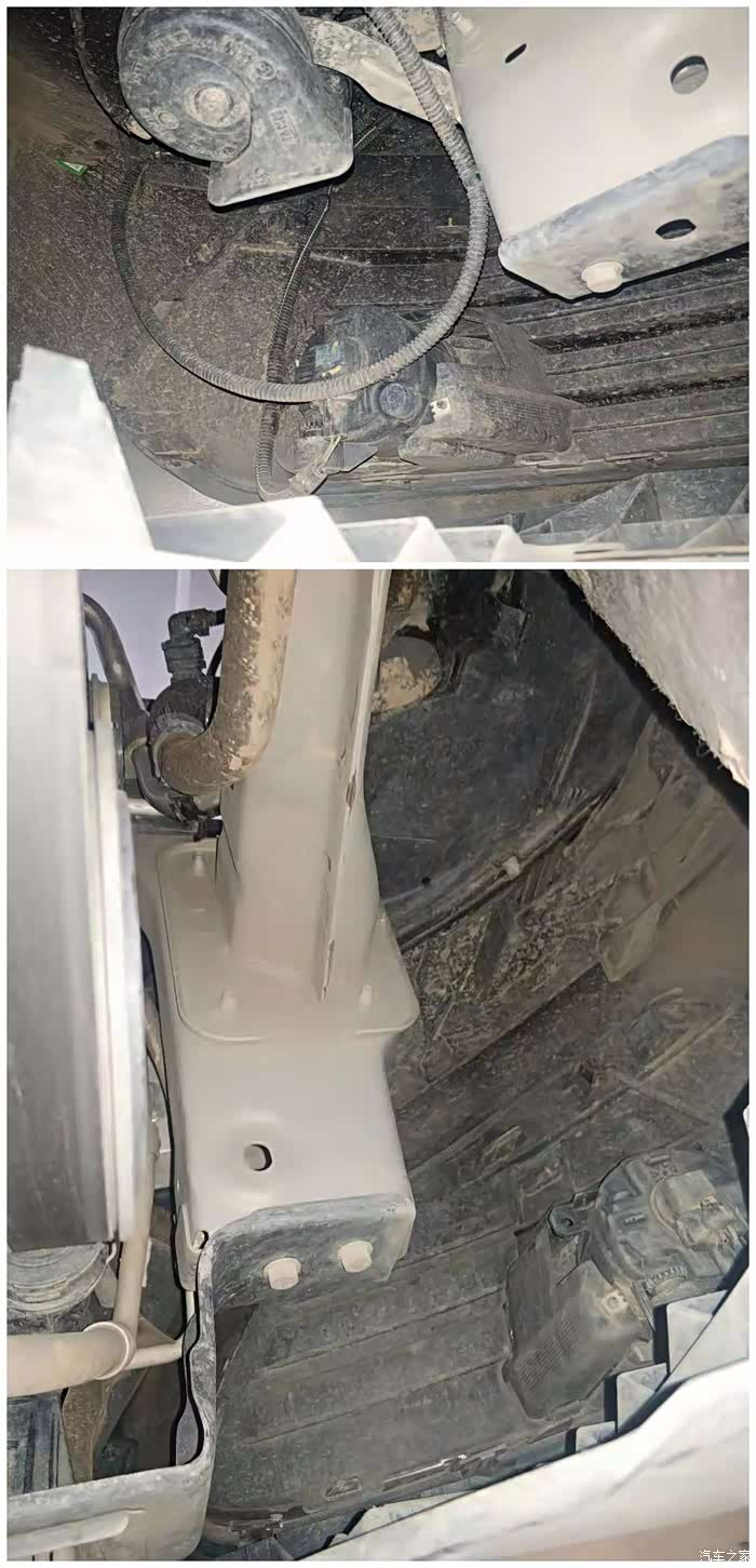

车子就是两个面喷漆,找了个装潢店花了30块钱顶起来检查底盘,其实在来的路上已经做了一些路试了,其实在时候在买车的时候我在要求顶起来看底盘的时候,人就觉事,说趴下去看看就了,朋友们!根本不是这样的,在以往的经历中还就有那么几次因为我的事就看到了不该看的,不信,往下接着说。。。
现在的汽车从上面看已经看不清楚梁头的位置了,试问,趴下去看能看到吗?特别是现在国产车,上面就快整个封起来了,说白了吧,就是为了遮丑。

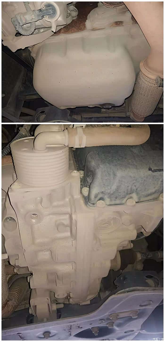

下面看了这个车发动机变速箱觉着还行,一点油渍没有,干燥,一点刮擦都没有,看来在杭州平时走路况都不错

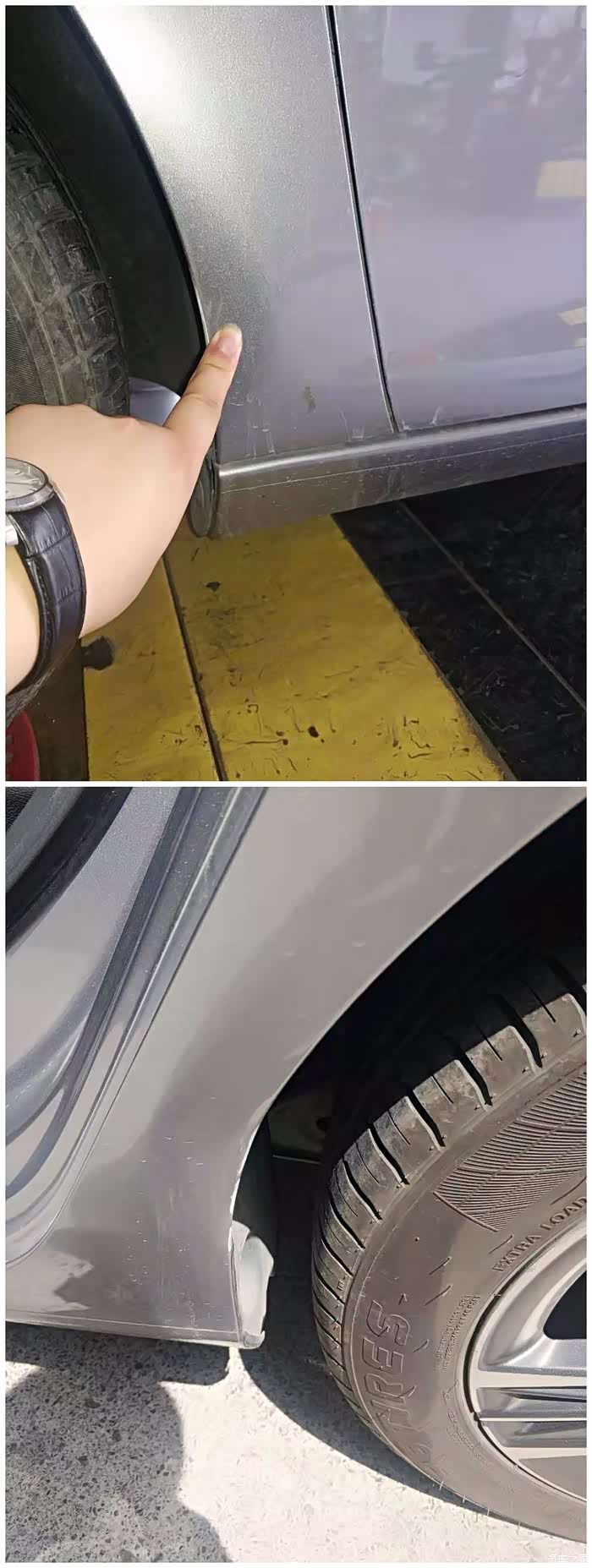

前叶子板和后叶子板轮眉边上有一些凹坑,等回去后这两花个100块钱做下修复,还不伤漆。
底下的连杆,防尘套,下摆臂都试了下都啥问题。
前面的元宝梁和后面的油箱部分也没有拆卸或者刮擦的痕迹。

后面的梁头围板什么的都没有过碰撞的痕迹
