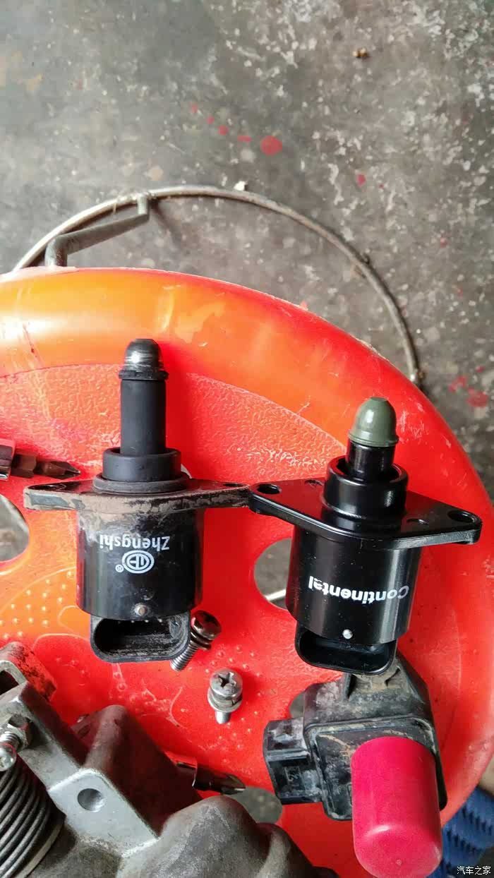

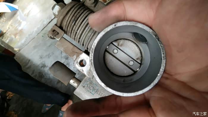

刚拆来,脏,导致无怠速了
怠速马达也知坏没坏,之前在修车铺换过一个非原车的,这次索性更换成原厂的

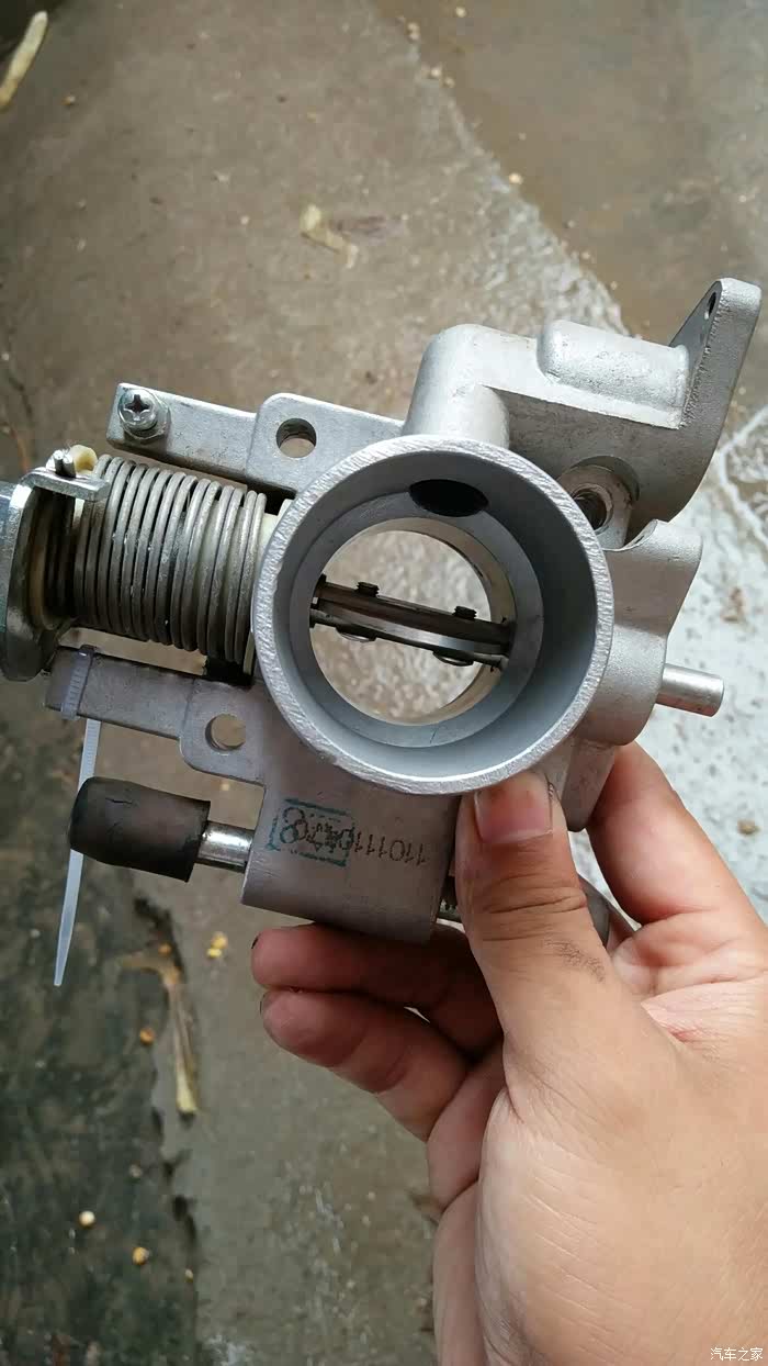

清洗后

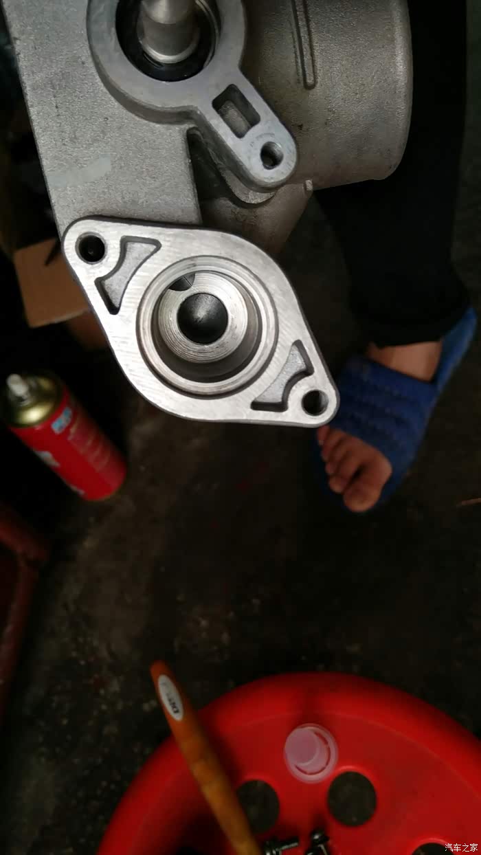

怠速电机安装位置也清洗了里面也
