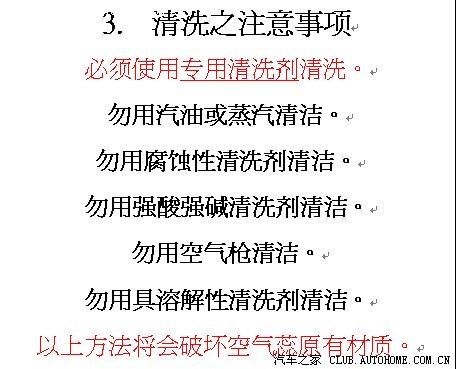

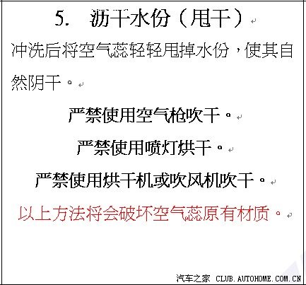

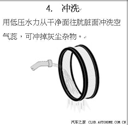

原帖由 htwoo 于 2011-04-19 11:45 发表在 19 楼 kn多少米一个啊。。。旧的不要就扔给我把。。。这玩意平时怎么洗?也是用枪吹吹?

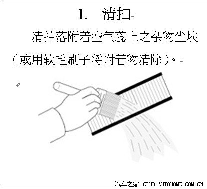

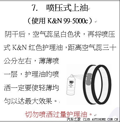

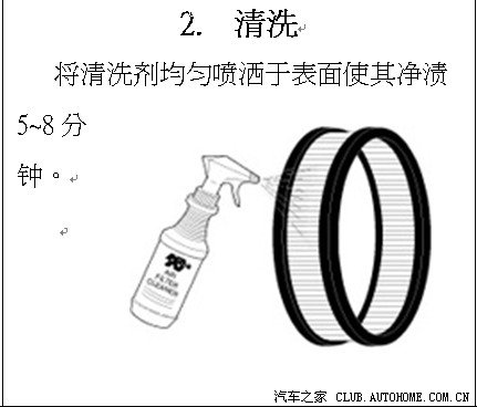

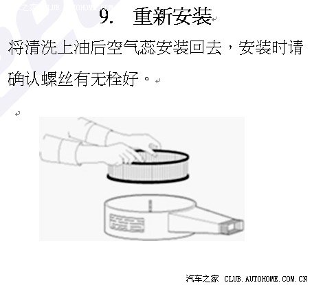

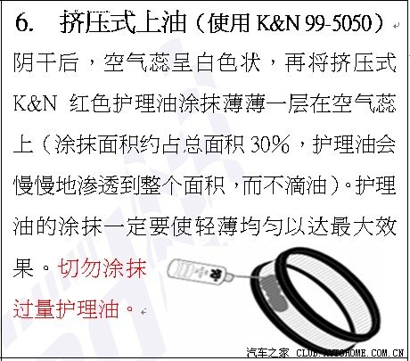

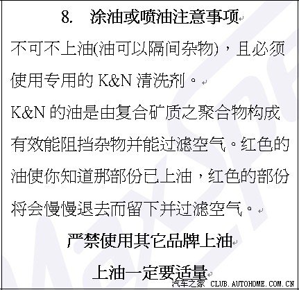

原帖由 tonybihai 于 2011-04-19 10:58 发表 今天突发奇想,把车上的K&N空气滤拆下来洗洗上点油,顺便换个新的上去,因为当时买了2个,就是为了方便替换的其实根本就可以不换的,拆下来发现非常之干净,几乎没有一点灰尘,和新的差不多,因为我每2-3千公里就清洗一次,厂家要求是1万一清,所以灰常干净。。。这个空气…
很详细啊!嘻嘻!kn就是太贵了,便宜就入个!
