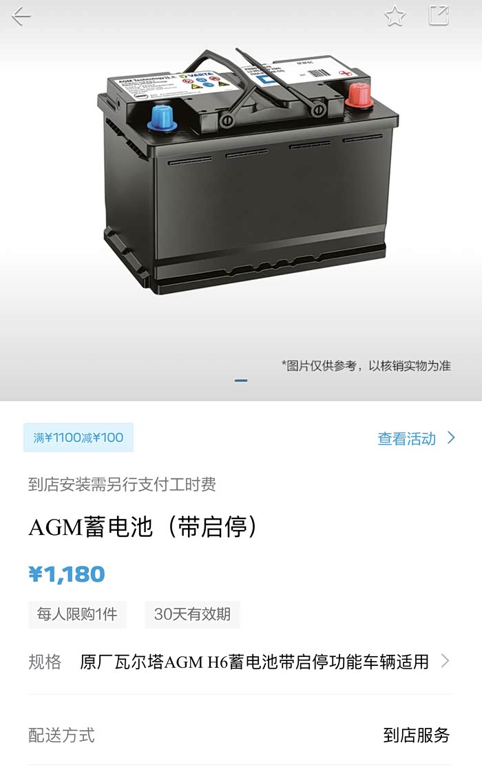

昨天给我508L换了一块电瓶,虽然是在商城用积分兑换的没花钱。但是心情也蛮糟糕的,就有一种辛苦一两年然后一夜回到解放前的感觉。(早知道这么难受,就应该现金购买电瓶了)我的508L安全行驶了三年将近四万公里,其实也还好,这块电瓶也算是寿终正寝了我选择是瓦尔塔AGM H6型号的电池(这是带启停的,算是高端一点的产品了)。但是这块电池市场价也要一千出头了,所以咱们平时挣钱不易,该节省还是要节省的。接下来老司机就来闲聊几句咱们平时开车的有哪些可以保护电瓶的行为~
原价1180,我是用积分兑换的没花钱。

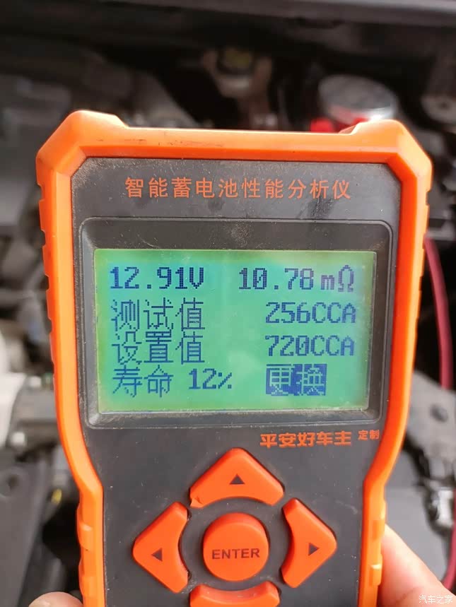

昨天去换的电瓶前4S师傅按照惯例是会给我电瓶测一下剩余寿命。不测不知道一测吓一跳就剩的12%寿命了~难怪我的启停不能用了。4S师傅还问我是怎么知道电瓶不行了呢?我在旁边笑而不语~
还是这个仪器来的准确哦。

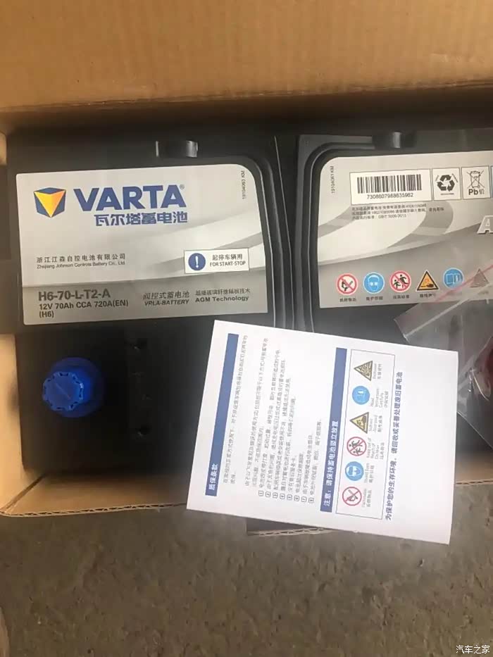

新的电瓶,4S有库存直接更换。
