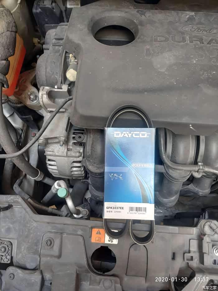

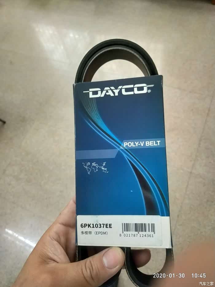

首先这车车龄6年,7万公里,是我老婆脚车。皮带内侧已有用开裂,我选用是特高6PK1037(60元),厂品牌,要解可百度下。
工具:8、15梅花板,6套筒,T50 L形长接杆(撬发电机用)

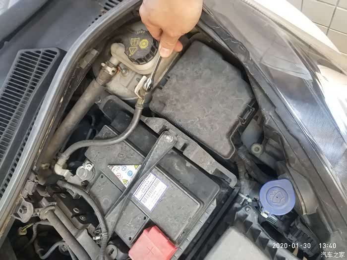

移动发电机,所以安全起见,先松电池负极。(事后发现其实不松也无妨)

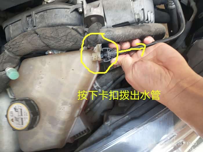

拨出水管,免阻碍

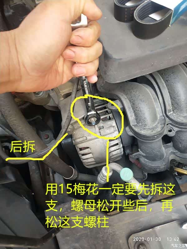

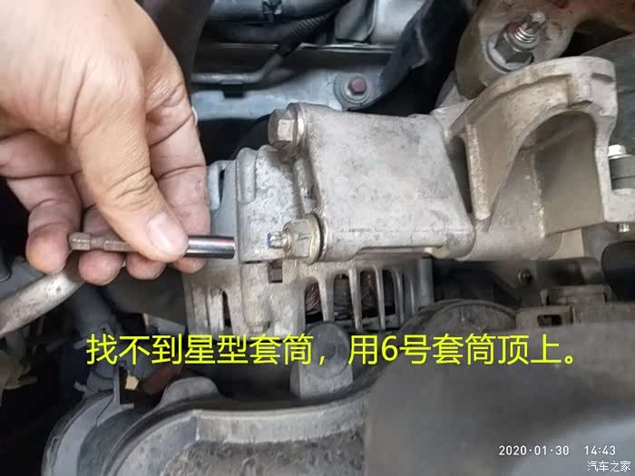

移发电机要先松螺柱再松螺栓,以防螺柱螺纹受损,只要松这两支就可以撬动发电机
用活动板手夹住拧
