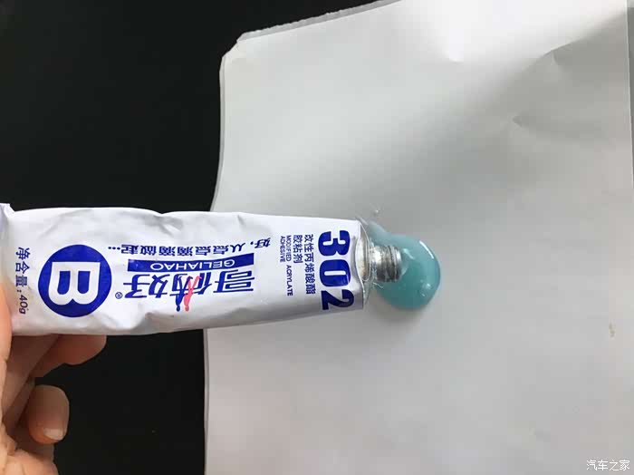

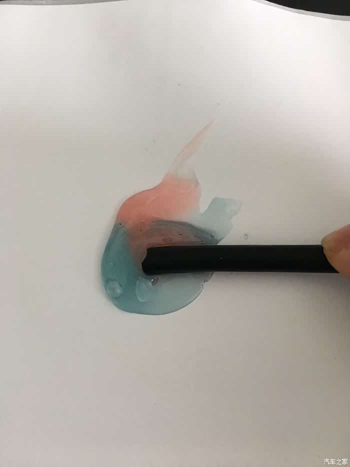

        于就用办公室里一段废电线做个试验;首先要将等量A胶B胶混合(挤出足够胶水后 要立即拧紧盖子以备后用)。然后将两端都沾满胶水,稍等几秒后用一小片塑料皮将接口处包裹起来,这样不至于将胶水搞到手上。
        经过试验发现此方法可行,就到车上将油箱盖拉绳胶起来。

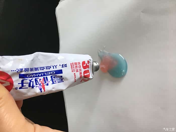

挤出一两克胶水
两种胶要等量,(虽然办公室里有天平 但这个没必要那么精确,目测等量就好)
不需要搅拌棒 可以直接用被胶物品 将两种胶搅拌均匀。

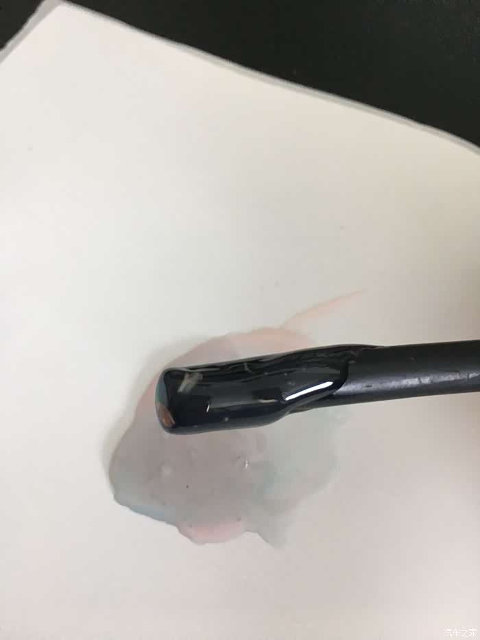

搅拌均匀后,将被胶两端都沾上胶水(顶端1cm 沾上胶水)

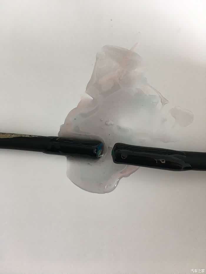

这样将两端对齐
然后用一点塑料皮将接口裹紧
裹紧后 等待胶水凝固即可。
