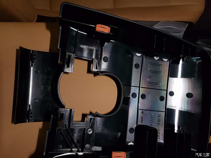

1. 拆后视镜保护盖。先将后视镜移开,取下后视镜柱子上面的线束卡子。

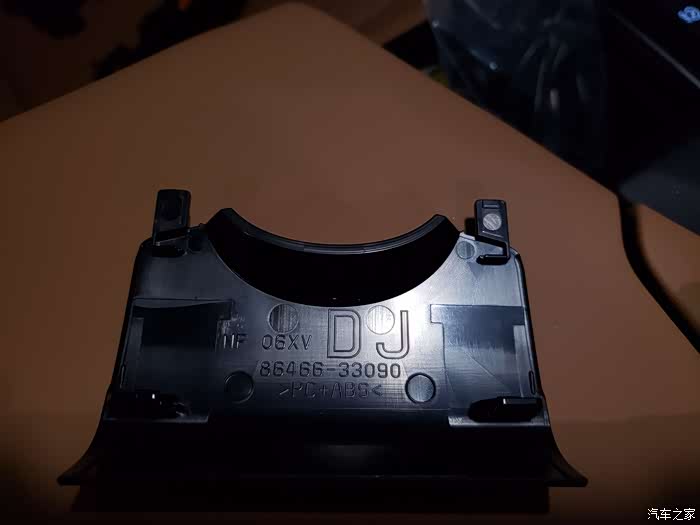

将前风挡镜头组件保护盖的后面的小盖,从车顶方向向下扒,即可取下小盖。

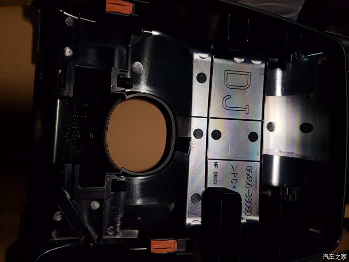

小盖卡件结构

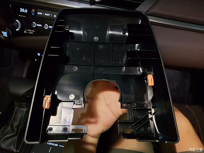

这是前盖的插件。取下小盖后,前盖向发动机方向推,即可拆下。

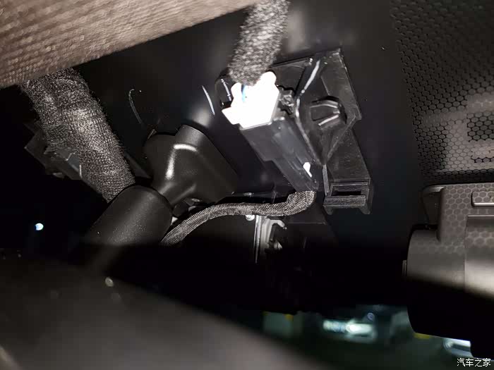

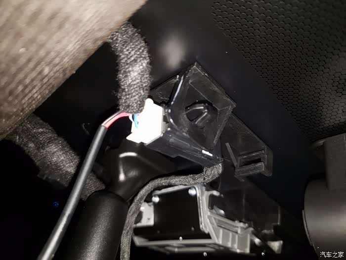

取下盖子后的前风挡组件内部,右侧白色是后视镜供电插座。
取下盖子后的前风挡组件内部,白色的插头就是后视镜插头。本次取电就是从这里取。
左边的两组不要动,那是前置摄像头模组的。
拔下插头,将行车记录仪取电线(降压线)的插针插入。注意,左+ 右 -  电极不要弄反
取电的位置其实是原车灰线和白线的位置。灰+ 白-

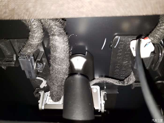

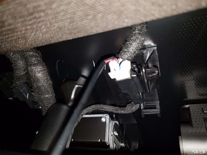

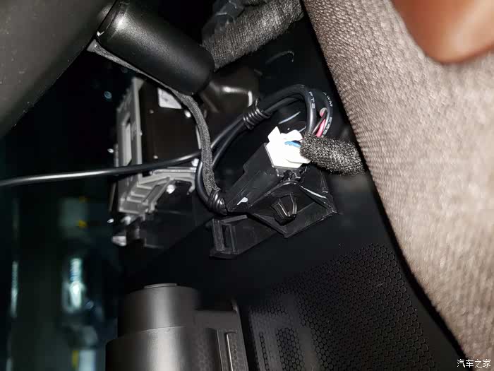

插好后连接记录仪测试通电情况,记录仪正常开机。
将插头插回原插座中。左排上一灰+   左排上二 白-
再来一张看看

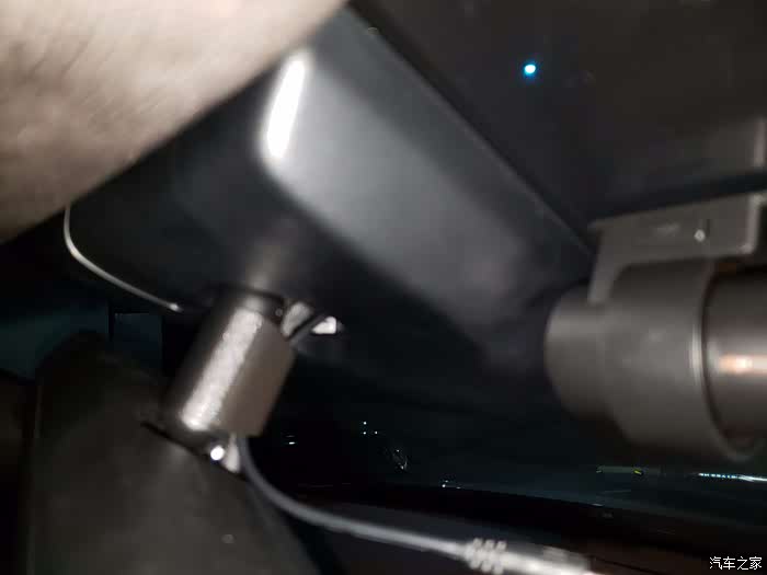

再开一张

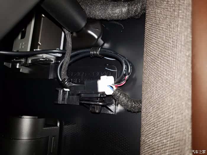

然后理线。固定在这块空白地方。留出的线长刚刚好够到记录仪

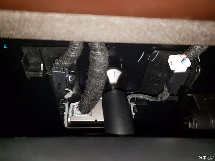

再补一张

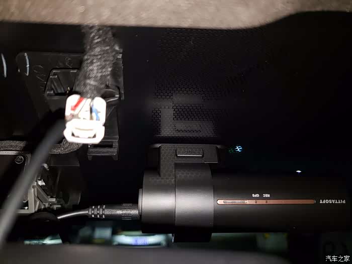

现在可以盖上前盖了,很好装。
盖上后小盖,然后把线束卡子套上。

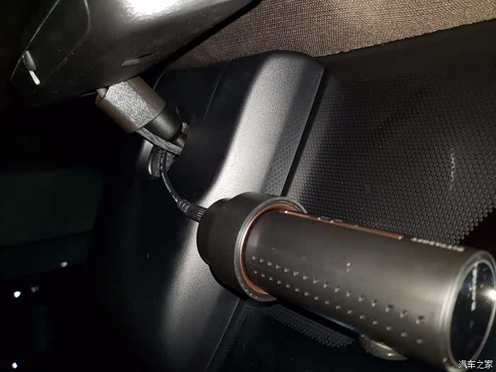

最终完成效果图。  美观 方便 安全。
车通电则记录仪通电,熄火则断电。完美。
