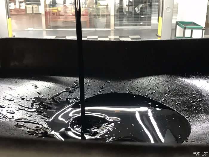

首先检查车身状况排出潜在隐患,然后将底板拆卸放出原机油回拧螺丝,再换机滤加注机油。
注意换机滤然后在加机油,因为第一遍过滤也能忽视。
迈凯伦机滤包装无任何迈凯伦logo,只有简单产品规格型号,倘若买到带logo机滤包装,那么一定原厂。
将原有机油滤拆除,迈凯伦少有拆除机油滤清器还需要用到力矩扳手
拧上新机油滤芯这一步就算完成,下一步就加机油。(换前,先在机滤密封圈上涂抹薄薄干净机油,然后再安装新机油滤芯。)
在机油选择方面,迈凯伦机油并特调专用机油,而常见金美孚OW—40,一种对性能低粘稠追求,也迈凯伦赛车机油选择(2019 china GT秦皇岛迈凯伦720S GT3赛车所使用机油)
选择前参考迈凯伦保养手册指标,只选用最专业方式保养爱车。
在加注机油前先要打开维修模式,按照放出来机油量加入同等量机油,然后关闭维修模式。还有油位传感器感应非常灵敏,油位过高过低都会启动自我保护系统导致车辆无法启动,达到准确数值后才能完成保养项目。
